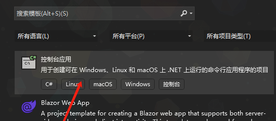

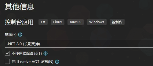

创建.NET8控制台应用
创建名为:FileCompDecompExercise的控制台应用。

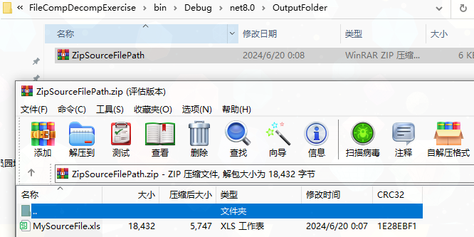

指定文件压缩为.zip文件
            var sourceFilePath = @".\MySourceFile.xls"; //指定要压缩的文件路径(先创建对应.xls文件)
            var zipSourceFilePath = @".\OutputFolder\ZipSourceFilePath.zip"; //压缩后文件存放路径
            //指定文件压缩为zip文件
            CompressZipFile(sourceFilePath, zipSourceFilePath);
            Console.WriteLine("操作完成");
        /// <summary>
        /// 指定文件压缩为zip文件
        /// </summary>
        /// <param name="sourceFilePath">指定要压缩的文件路径</param>
        /// <param name="zipFilePath">指定压缩后的zip文件路径</param>
        public static void CompressZipFile(string sourceFilePath, string zipFilePath)
            //确保指定的路径中的目录存在
            DirectoryInfo directoryInfo = new DirectoryInfo(zipFilePath);
            if (directoryInfo.Parent != null)
                directoryInfo = directoryInfo.Parent;
            if (!directoryInfo.Exists)
                directoryInfo.Create();
            // 创建一个新的 Zip 存档并向其中添加指定的文件
            using (ZipArchive archive = ZipFile.Open(zipFilePath, ZipArchiveMode.Update))
                archive.CreateEntryFromFile(sourceFilePath, Path.GetFileName(sourceFilePath));
            Console.WriteLine("文件压缩完成");
