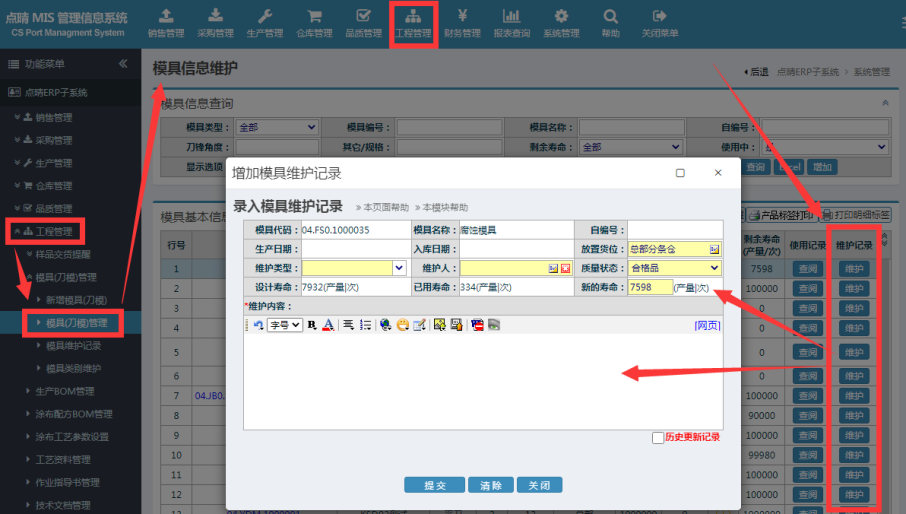

3、提供了刀模维护记录管理
进入点晴ERP系统-》工程管理-》模具(刀模)管理-》模具(刀模)管理,找到相应的刀模编号,点击后面的维护记录,就可以录入此刀模的维护记录了:
录入刀模的维护记录时,如果寿命有变化,那么录入新的寿命,就可以替换旧的预计寿命了。
