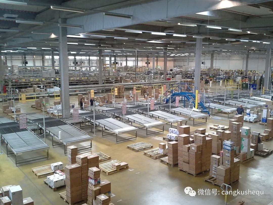

仓库管理如何做到先进先出
1
区域规划管理
1、入库操作
无论来多少物料,我们都应该详细记录好此区域来料的日期以及相对应的数量和品项,如若此区域物料堆放饱和,我们可以寻找其他区域堆放,但同样必须做好库位记录。
2、出库操作
出库操作遵循一个原则,也就是先进先出,我们可以根据入库时的记录,准确的找出较早日期入库的物料,也可以根据库位很快的找到所对应的物料,提高了工作效率和出货的准确性。同入库操作一样,我们在入库操作存在规律,同样在出库操作的时候也便于操作了。
2
时间颜色管理
通过不同颜色标签,可以直接使用有颜色的标签,也可以在标签上增加月份。让操作人员目视、直观地看到应如何做好先进先出。
3
标签批次管理
批次划分原则:
外购件以每次送货为单位进行一个批次;
半成品以每个《生产任务单》为一个批次;
一种物料以一个《生产任务单》为一个批次;
如更改了作业条件或更改零部件,或更换了作业人员等则需更换“批次号”;
不同批次号的物料不能使用同一容器盛装。
4
后入前出管理法
在布局设计上做到先进先出:规定货物从队尾入仓,从队头发货。队头货位发空后补货队头货位,如此循环。针对货位充足时采用该方法。
也可以自动化完成自动补货:即依靠轨道或者可移动的托盘让物料可以朝一个方向滑动,当取完一箱或一托盘物料后,紧接着一箱或一托盘物料自动移动到当前位置。
5
看板卡管理
对每一批或每一个货物,填写看板卡,然后按照顺序从后面放置,出库时,根据最前面看板上标识的库位出货。
要求:管理的品种不能太多,也可以针对性的采取重点管理。
6
信息化批次管理
扫描(输入)每批货物的生产日期或入仓日期到系统内,并将物料存储的位置输入到系统里。当需要该物料时,系统可以按照生产日期或接收日期顺序排列物料存放的位置,提示应该发放哪一批次。
物料先进先出管理有利于确保所有商品在正常的保质期内销售,控制损耗,降低成本。
