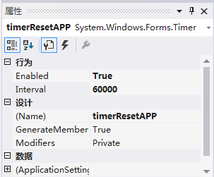

在程序页面上放置一个定时器TimerRestAPP,Enable为True,Interval为60000毫秒,也即1分钟轮询一次:
 双击定时器,设置代码:
