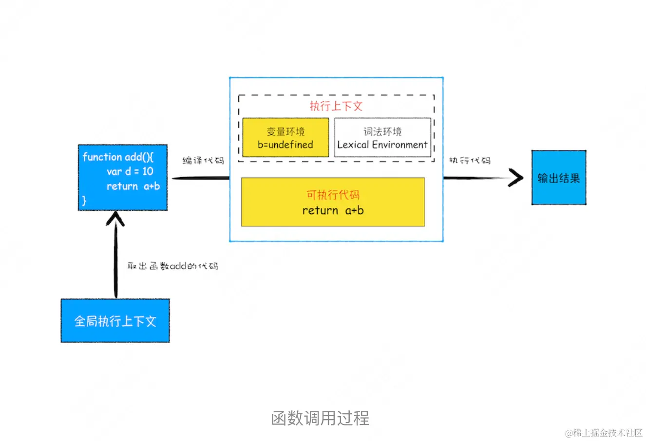

执行上下文准备好之后,便开始执行全局代码,当执行到 add 这儿时,JavaScript 判断这是一个函数调用,那么将执行以下操作:
  • 首先,从全局执行上下文中,取出 add 函数代码。
  • 其次,对 add 函数的这段代码进行编译,并创建该函数的执行上下文和可执行代码。
  • 最后,执行代码,输出结果。
完整流程你可以参考下图:
就这样,当执行到 add 函数的时候,我们就有了两个执行上下文了——全局执行上下文和 add 函数的执行上下文。

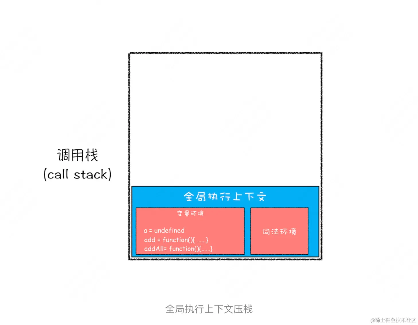

第一步,创建全局上下文,并将其压入栈底。如下图所示:

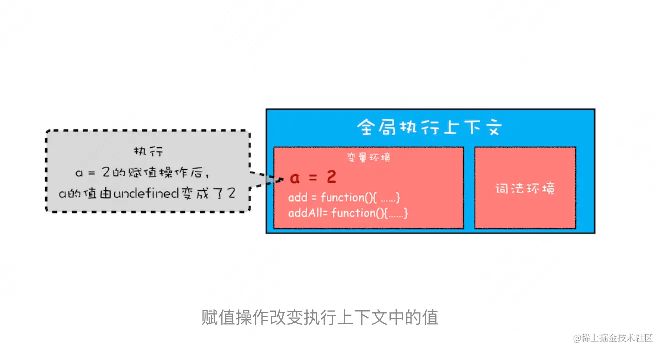

从图中你也可以看出,变量 a、函数 add 和 addAll 都保存到了全局上下文的变量环境对象中。全局执行上下文压入到调用栈后,JavaScript 引擎便开始执行全局代码了。首先会执行 a=2 的赋值操作,执行该语句会将全局上下文变量环境中 a 的值设置为 2。设置后的全局上下文的状态如下图所示:

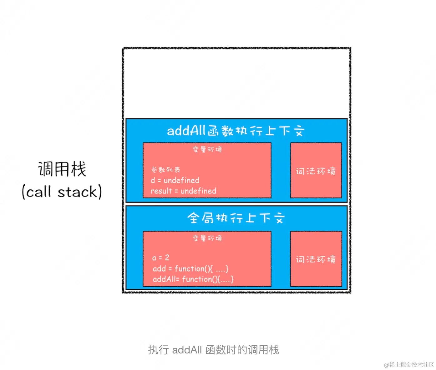

接下来,第二步是调用 addAll 函数。当调用该函数时,JavaScript 引擎会编译该函数,并为其创建一个执行上下文,最后还将该函数的执行上下文压入栈中,如下图所示:
addAll 函数的执行上下文创建好之后,便进入了函数代码的执行阶段了,这里先执行的是 d=10 的赋值操作,执行语句会将 addAll 函数执行上下文中的 d 由 undefined 变成了 10。

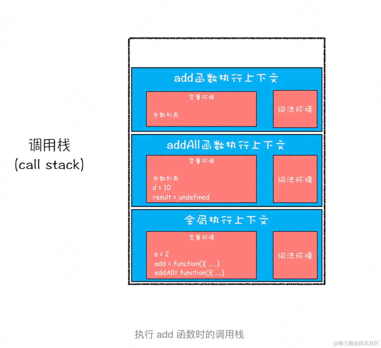

然后接着往下执行,第三步,当执行到 add 函数调用语句时,同样会为其创建执行上下文,并将其压入调用栈,如下图所示:

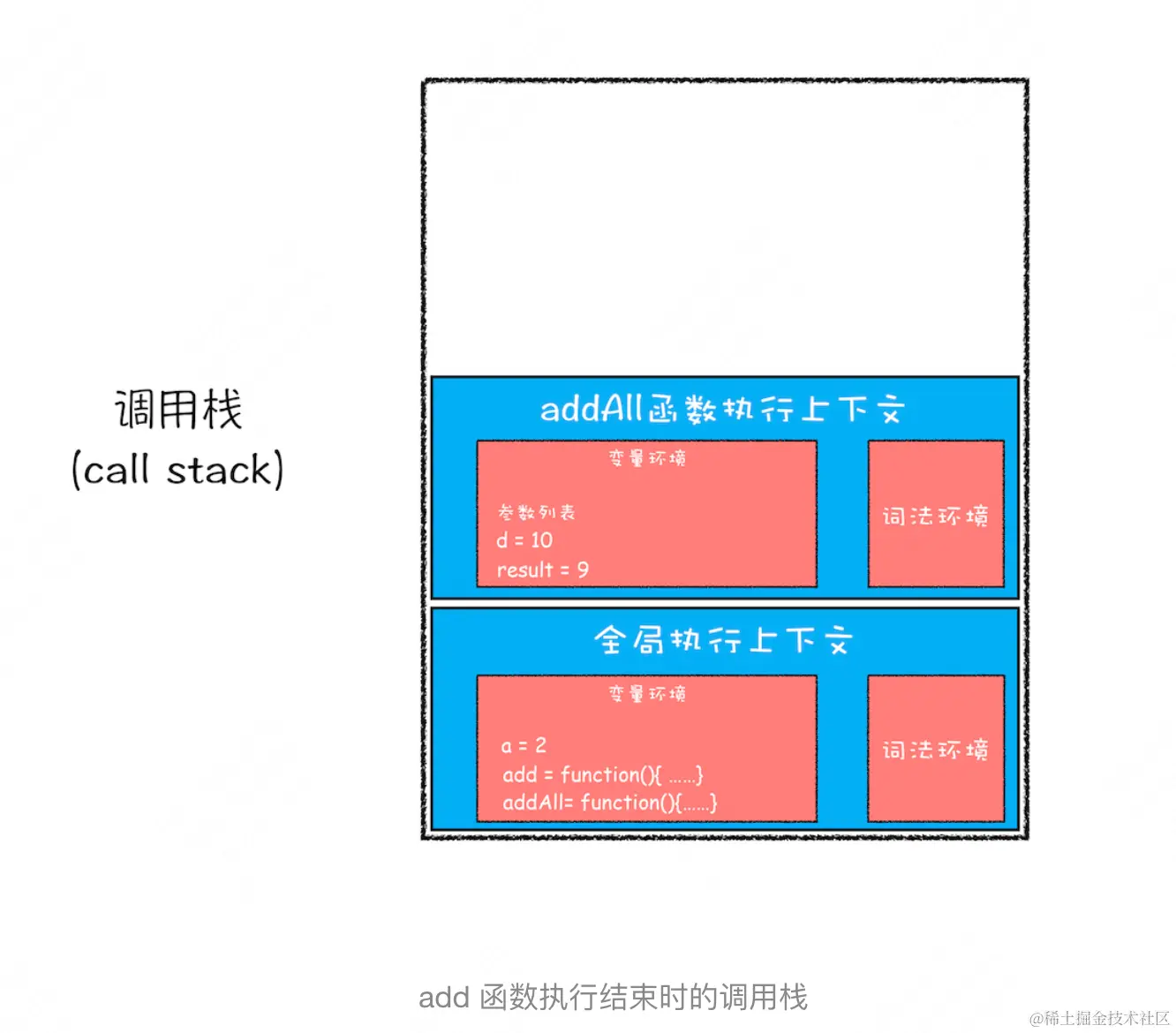

当 add 函数返回时,该函数的执行上下文就会从栈顶弹出,并将 result 的值设置为 add 函数的返回值,也就是 9。如下图所示:

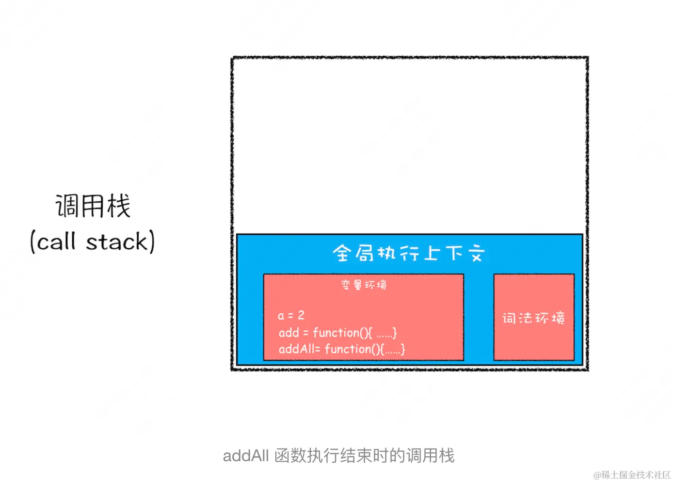

紧接着 addAll 执行最后一个相加操作后并返回,addAll 的执行上下文也会从栈顶部弹出,此时调用栈中就只剩下全局上下文了。最终如下图所示:
至此,整个 JavaScript 流程执行结束了。
