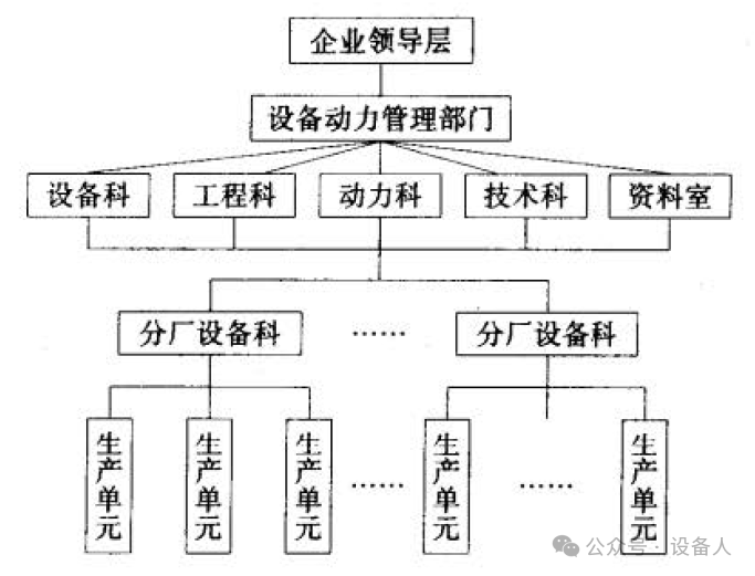

(1)垂直集中式:

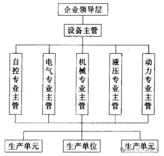

(2)矩阵式;

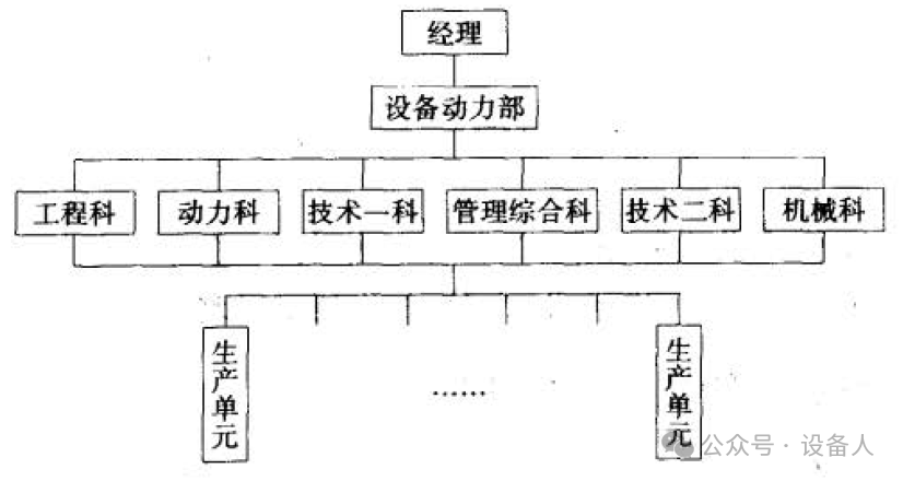

(3)精简式。
典型模式如图1 、图2和图3所示。
图1 垂直集中式管理结构简图
图2 矩阵式设备管理模式
图3 精简式设备管理模式
