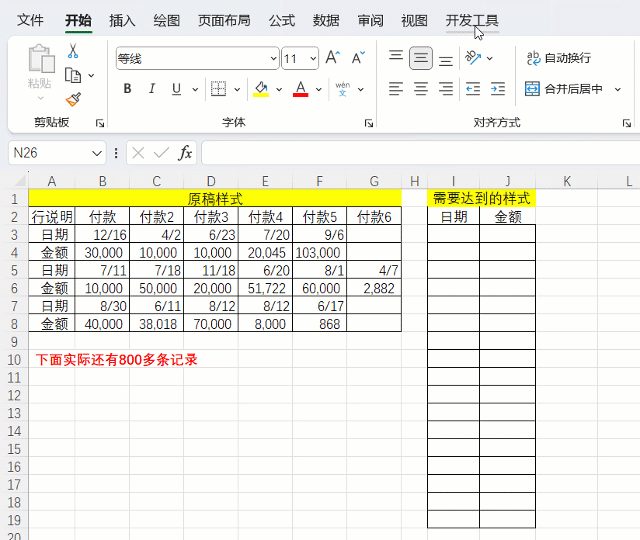

学员的问题,左边是原始数据,实际有800多条记录,每2行复制,转置成右边的效果。也就是说,需要操作400多次才能实现全部转换,想想都是一件吃力不讨好的事情。
记住一句话,重复的事情,交给循环语句For Next去做,我们只需教她操作一遍即可。

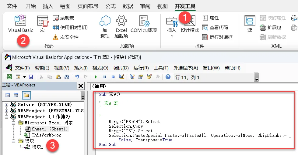

点开发工具,录制宏,选择区域B3:G4,复制,点I3,右键,转置,停止录制。
点开发工具,VB,模块1,就可以看到刚刚录制的宏。

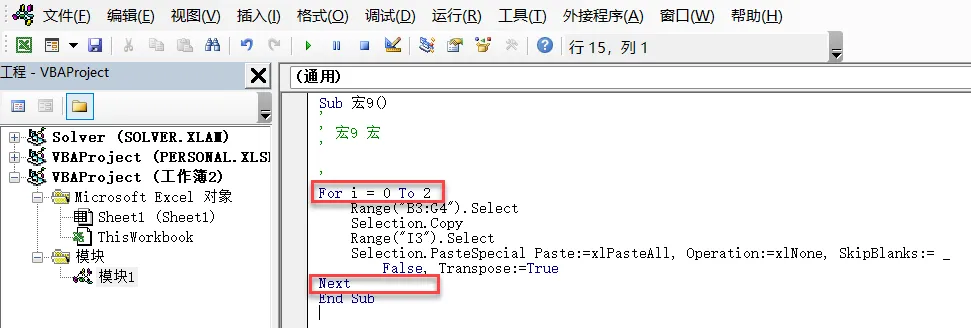

先在代码前后加上循环语句For Next,VBA的变量i可以从0开始。

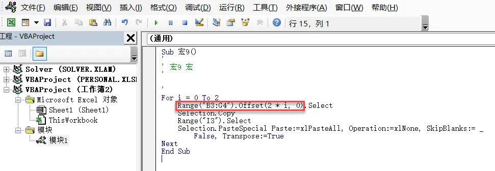

Excel里面的函数Offset可以向下,向右得到对应的值,其实VBA里面也支持这个函数。Range("B3:G4").Offset(2 * i, 0)就代表区域向下0行、2行、4行。

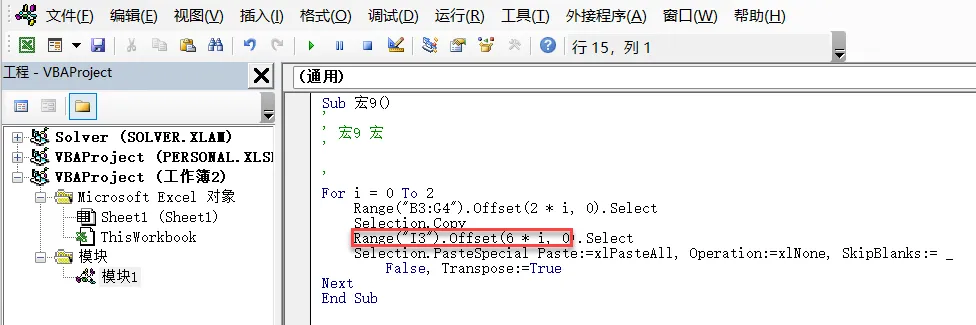

同理,第一次从单元格I3开始转置,第二次就得从I9开始,第三次就得从I15开始,也就是隔着6行,也就是Range("I3").Offset(6 * i, 0)
到这里核心的代码已经修改完毕,可以运行了。
