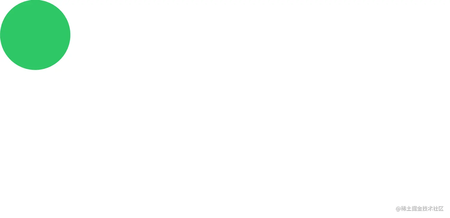

实现效果
完成以上代码后,此时屏幕左上角会出现一个渲染好的圆形

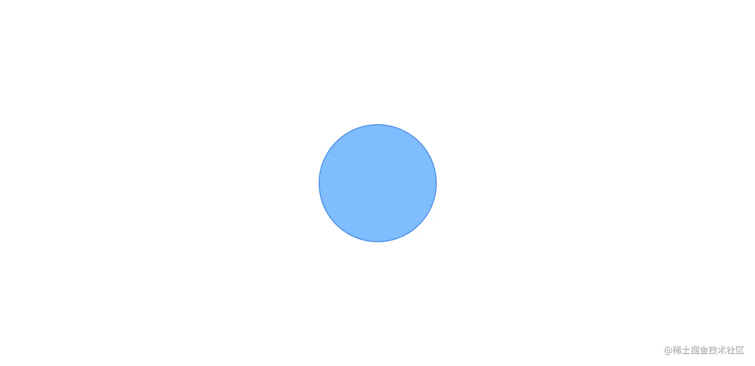

实现效果

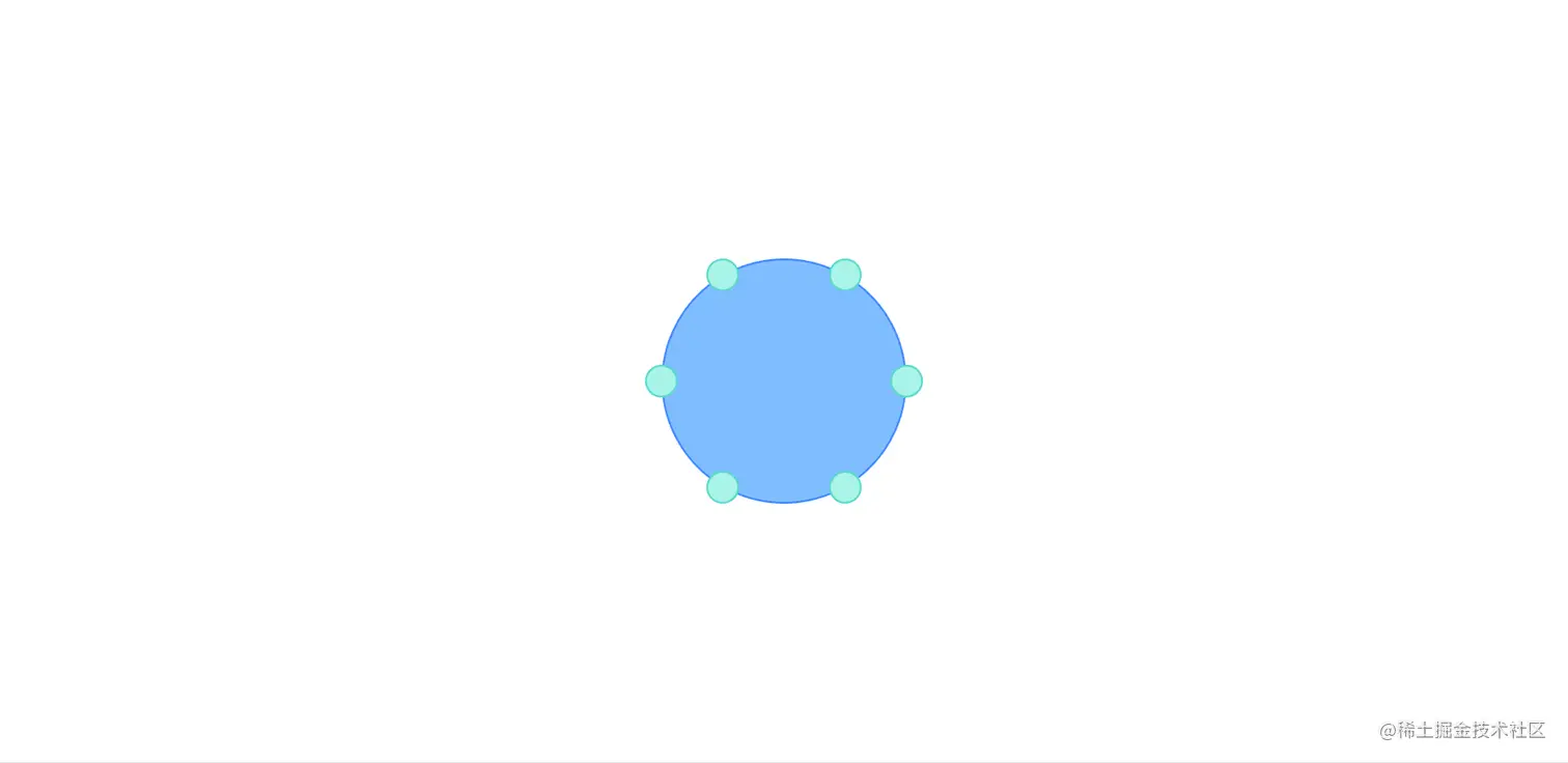

实现效果

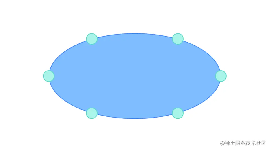

其他示例
对于这套公式,可以任意修改圆的大小及形状,节点都会平均分布, 例如椭圆形
