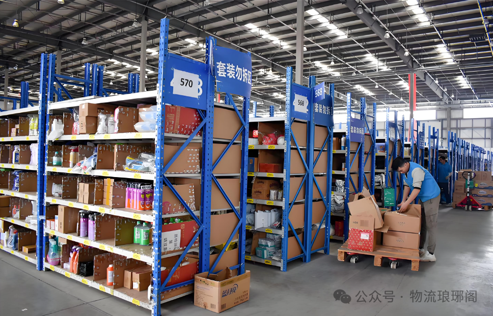

其中,分区策略
按货物特性分区:可以根据货物的外形尺寸将仓库分为大件区、散件区和成件区,或者按照出货频率将仓库分为快速流转区和满速流转区。
按拣货单位分区:在同一储存区内,将储存单位与拣货单位进行分类,例如按瓶、箱、托盘等单位进行拣货。
按拣货方式分区:在同一拣选单位内,根据不同的拣选方式或设备进行分区,例如电子标签货架拣选区、RF拣选区和台车拣选区。
按工作分区:将拣货区域划分给一个或一组固定的拣货人员负责。工作分区的数量可以根据总拣选能力需求和单一工作分区的预估拣选能力来确定。

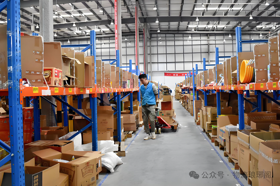

一、优化仓库布局
一个合理的仓库布局是高效拣货的基础。
(1)合理划分区域,将相近或相关的商品放在一起,以减少员工的行走距离。
(2)合理设置货架和储物柜,保证货物摆放整齐、清晰可见。
(3)使用标识和标签,方便快速找到需要的商品。
(4)根据货品的流通频率调整货物存储位置,将常用货物放置在最易取得的位置上,以减少拣货时间。
