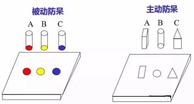

① 有形防呆
有形防呆模式是针对产品、设备、工具和作业者的物质属性,采用的一种硬件防错模式。如电饭煲中的感应开关即为一种有形POKA-YOKE防错模式。如果电饭煲中未加入水,加热开关就无法设定至加热位置,只有加水,加热开关方可打至加热位置。

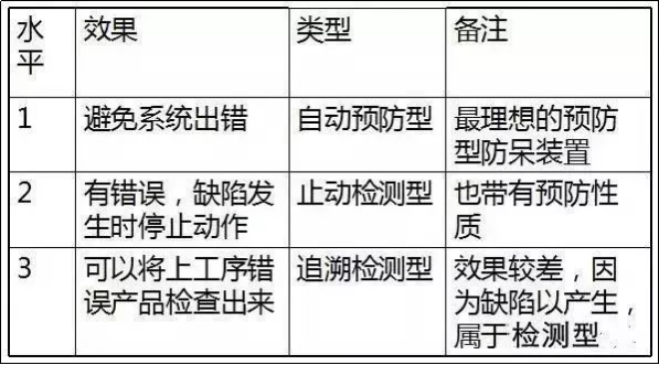

防呆的等级
根据防呆装置的防呆效果,可将其分为3个水平:

(2).用“不对称的形状”来达成。
例:吸塑半成品冲裁刀模进行不对称设计,防止半成品反冲发生失误。

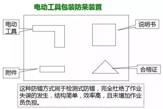

例1、电动工具包装防呆装置
问题:电动工具,附件,说明书及合格证 作为一个一体化包装送至客户,但总是发生漏装或错装事件,在对包装配线员工进行培训及惩罚后效果均不明显。

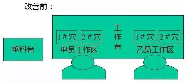

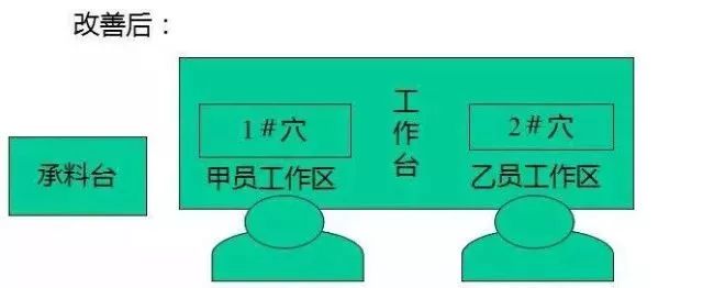

例2、手机壳生产混穴的防呆改善
问题点 :1#,2#混装
原因分析:人的生理极限造成不可避免的遗漏
解决措施:改变流程,每人只负责一个穴号的产品并定好产品的摆放区域。
效果:改善前混穴率为1%,改善后没有混穴。
