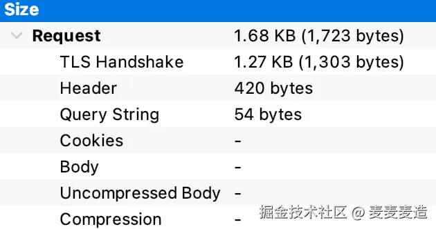

于是使用 charles 重新抓包后发现,一个 request 的请求居然要占用 1.68kb 的大小!
其中TLS Handshake 就占了 1.27kb。
这种情况下,需要的上行带宽就是:1.68*20000/1024*8=262.5mbps
也就说明100mbps的上行为何被轻松打满
TLS Handshake是什么来头,竟然如此大?
首先要知道HTTPS全称是:HTTP over TLS,每次建立新的TCP连接通常需要进行一次完整的TLS Handshake。在握手过程中,客户端和服务器需要交换证书、公钥、加密算法等信息,这些数据占用了较多的字节数。

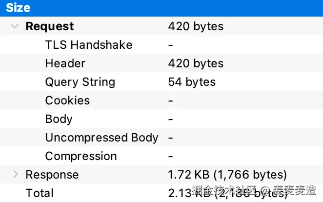

将请求协议改成 http 后:
可以看到请求头确实不包含 TLS Handshake了!
整个请求只有 0.4kb,节省了 70% 的大小
目标达成
因此可以说明:在一些不是必须使用 https 的场景下,使用 http 会更加节省带宽。
同时因为减少了加密的这个过程,可以观察到的是,在相同的并发下,服务器的负载有明显降低。
