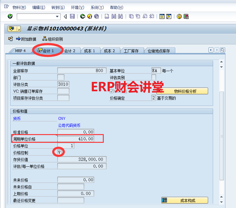

MR21更改价格之前,MM03查看物料1010000043的计价方式为移动平均价,价格为410.00,存货总价值为328,000.00 。

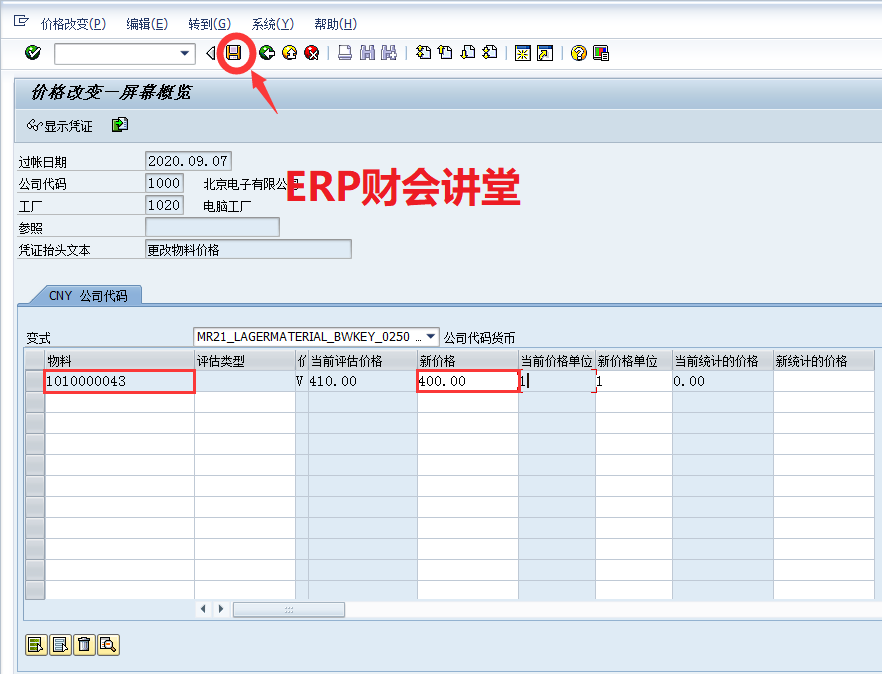

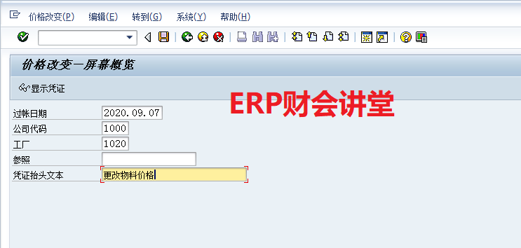

接下来,MR21将物料价格更改为400.00,
输入更改描述后,回车进入到价格更改界面,

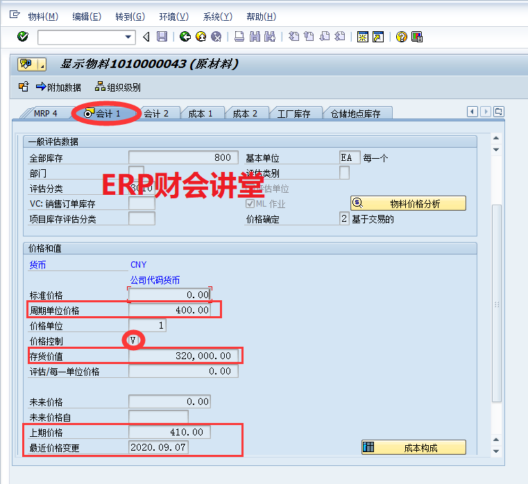

输入物料号、新价格后,保存即可。说明:此界面中,可以一次更改多个物料的价格。完成更改后,MM03再次查看物料价格如下,
物料价格为400.00,存货价价值为320,000.00,相对于更改之前减少了8,000.00,这部分价值去哪儿了呢?

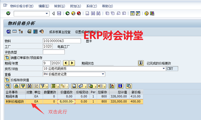

CKM3查看物料的价格历史记录如下,

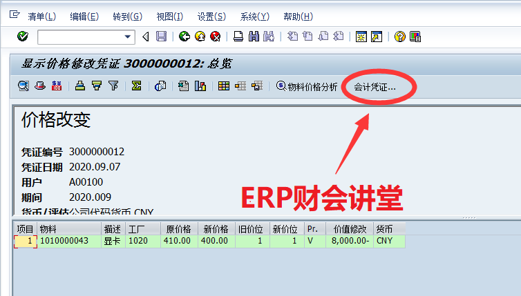

双击查看价格更改凭证如下,

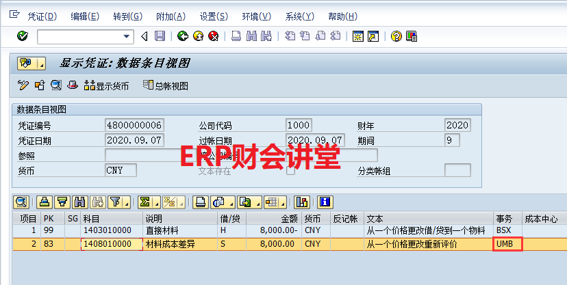

点击“会计凭证”查看价格变更对应的财务凭证如下,
凭证分录为“借:材料成本差异;贷:直接材料”,存货价值减少,对方科目为材料成本差异。事实上,对方科目是后台配置的,也可以直接配置为损益类科目。

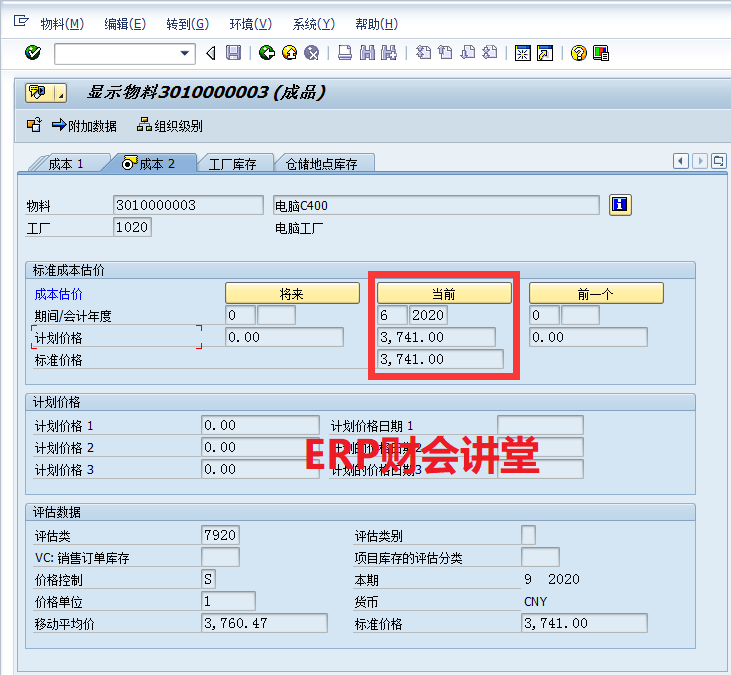

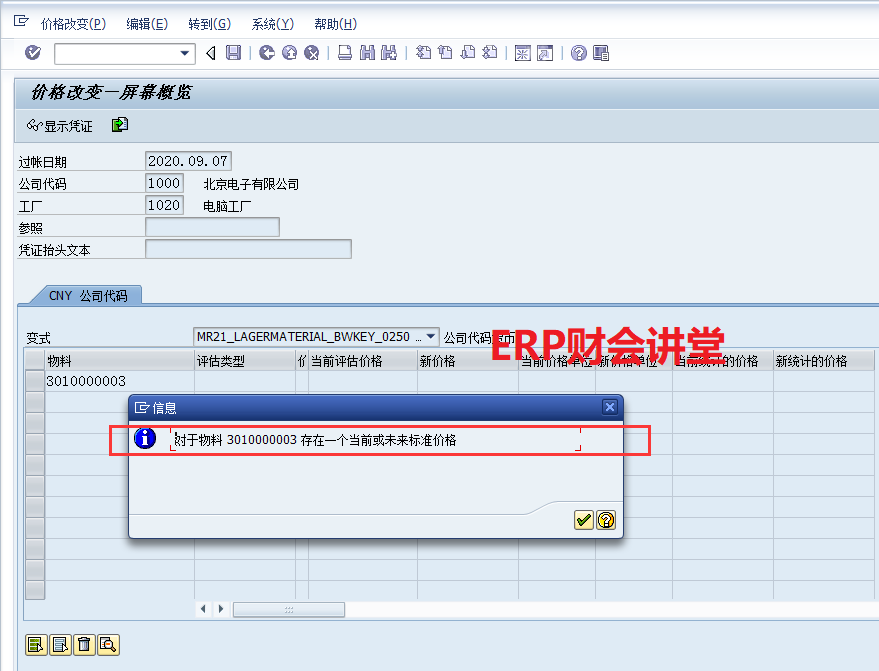

一般情况下,V价的物料价格实时更新,无需MR21进行调整(除非要人为调整库存价值)。对于S价的物料,当差异较大时,可以通过MR21调整价格。如果S价的物料存在标准成本估算(半成品/产成品),则不允许通过MR21更改价格。
对物料3010000003更改标准价格时,提示如下信息。
提醒:工厂启用Material Ledger之前,可以随时通过MR21更改物料价格。启用ML之后,对于ECC版本,S价物料一个月只能更改一次标准价,一旦新的价格生效后,当前期间就不允许再次更改价格。
