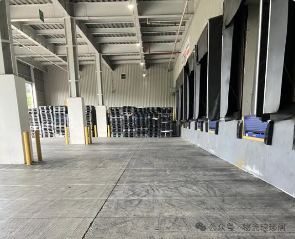

收货数据,包括到货量,订单数,车辆的装载量,收货区域大小,收货作业时间,每天收货SKU数等。
车辆的装载量和卸载时间主要对于站台设计有影响,包括车辆大小、载重量等。一般情况下,还要分析卸货的方式、速度,以便详细规划站台的数量。
收货一般是比较简单的,但也有比较复杂的情形,比如有些场景为每天到货的品种很多,还有大量混包的情形,因此收货要进行专门的处理。有些电商的收货也比较复杂,包括要进行QC等动作,对收货区的要求就不一样。

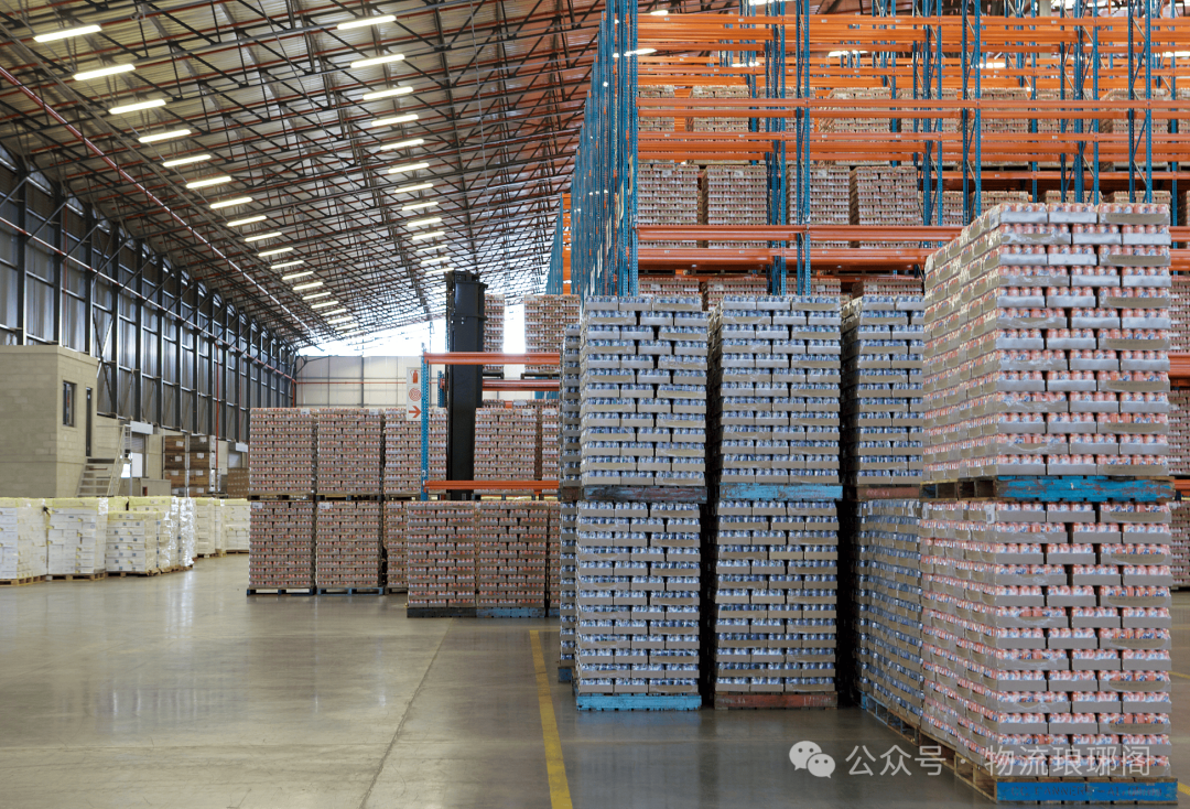

2、储存指标数据
货物储存是一个十分重要的运输过程,库存能力对系统的设计非常重要,但如何确定库存是非常有讲究的。除了库存总量以外,还要考虑SKU数,以及各种存储方式下的库存要求等。
很多情况下,仓库的设计并非是单一的。所以,设计的时候就要清楚库存的方式是什么,有什么要求。
一般的储存形式分为2种主要方式:以托盘为单位储存(分为立体库和平面库两种最基本形式)和以箱为单位储存。
当然还有其它形式,如袋装、桶装、件,也有条状物(如钢材),异形物品(如服装的挂装等)等。在设计中,这两种方式都要考虑,有时以托盘为主,有时以箱储存为主,有时两者比较均衡。
