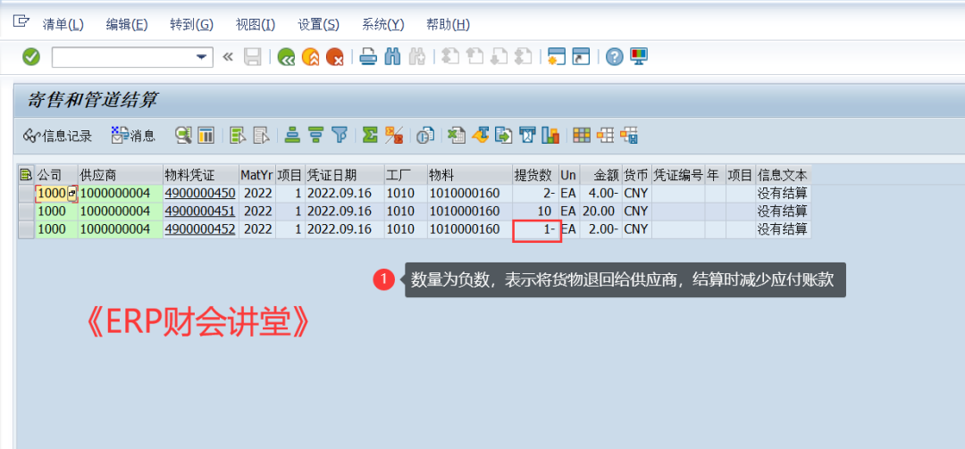

我们MRKO再次查看供应商的寄售结算信息:
执行结果如下图所示:
可以发现,有数量为负数的提货凭证,什么意思呢?相当于把货物退回给供应商,结算时减少应付账款。
所以,对于寄售结算,如果要取消应付账款,不能直接FB08冲销记账凭证,需要在业务端,将物料退回给供应商,生成负数的结算金额,通过MRKO结算时,减少应付账款。
