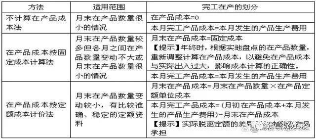

生产成本的核算方法
基本公式:
月初在产品成本+本月发生生产费用=本月完工产品成本+月末在产品成本
PS:公式前两项之和为待分配费用,待分配费用在完工产品与月末在产品之间分配有两类方法:一是“倒挤法”,即先确定月末在产品成本,再用待分配费用减月末在产品成本得出完工产品的成本;二是“分配法”,即将待分配费用按一定比例在完工产品与月末在产品之间进行分配。
1、倒挤法(本月完工产品成本=月初在产品成本+本月发生生产费用-月末在产品成本)
案例某公司C产品本月完工产品产量3000件,在产品数量400件;在产品单位定额成本为:直接材料400元,直接人工100元,制造费用150元。C产品本月月初在产品和本月耗用直接材料成本共计1360000元,直接人工成本640000元,制造费用960000元。
C产品完工产品总成本=(1860000+640000+960000)-(400+100+150)×400=2700000(元)。
分录如下:
借:库存商品 2700000
贷:生产成本 2700000
2、分配法
案例某公司的A产品本月完工370台,在产品100台,平均完工程度为30%,发生生产成本合计为800 000元。分配结果如下:
单位成本=800 000÷(370+100×30%)=2 000(元/台)
完工产品成本=370×2 000=740 000(元)
在产品成本=100×30%×2 000=60 000(元)
