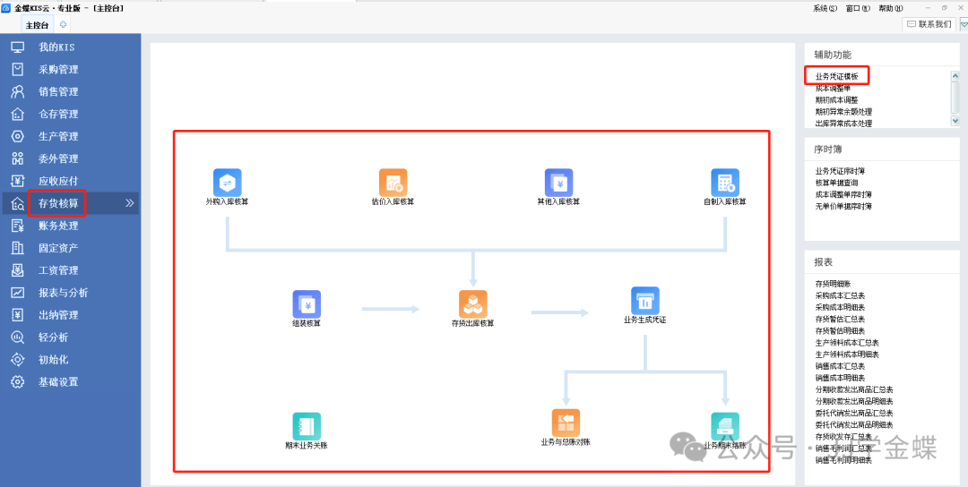

进入存货核算系统,按相应内容分别进入核算。
(一)第一步:入库核算
①外购入库核算:并非一般意义上的外购入库单所生成的外购入库业务,而是指经由采购系统来的开出采购发票的那部分业务。原外购入库单生成的外购入库业务,在这里是“存货估价入账”。
②估价入库核算:主要是检查一下在仓存系统中审核过的外购入库单有没有进入存货核算系统。注意在选择红蓝字时选择“全部”,才能选出全部单据。如果正常,可直接退出。
③自制入库核算:主要处理的是本期未关联生产任务单的产品入库单,手工维护对应产品的单价后点击上方“核算”按钮。系统提示成功后,退出。
④其他入库核算:类似于估价入库核算。
⑤对没有单价的“暂估入库”、“其他入库”、“自制入库”、“委外加工入库”、“红字出库单”、“本期不确定单价单据”等进行处理,存货核算模块右边有“无单价单据序时薄”,方法是选中本期核算单据项目后,右上角工具栏选择更新来源,直接按“更新”,系统会提示有多少条单据被更新。

(三)第三步:记账凭证管理
①按工作要求设置好凭证模板。
按“生成凭证”,按“暂估冲回”、“外购入库”等等事务类型进行过滤,选择“未记账”,系统会显示符合要求的单据,可选择“汇总”或“按单”生成记账凭证,这是存货核算系统与总账系统的接口,所以凭证模板一定要设置正确。如果在生成凭证过程中出现错误,请返回检查凭证模板。
