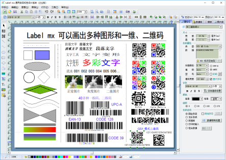

我们这里推荐一下恒佑科技的《Label mx 通用条码标签设计系统》(以下简称Label mx),支持普通打印机(彩色喷墨或激光打印机)、标签打印机、数码印刷机以及工业打印机等。只要安装好打印机驱动,就可以打印出条码标签出来。(下图为软件的窗口界面)
下面就来描述一下其功能特点:
支持40多种一维条码和二维条码:常用的一维条码类型有EAN-13、UPA-A、CODE 39、CODE 128、EAN-128、ITF-14、25码、电子监管码、药品监管码、邮政码等,常用的二维条码类型有PDF417\Data Matrix\MaxiCode\QR Code,支持最新的GS1标准
独有的条码驱动打印技术,打印质量可以达到A级,编码方式严格遵循国际标准,支持任何条码扫描设备识读。
支持目前所有主流数据库:TXT、Excel、Access、DBF、EDB、Sqlite、SQLServer、MySQL、Oracle、DB2等数据库且具备多数据库同时连接功能。

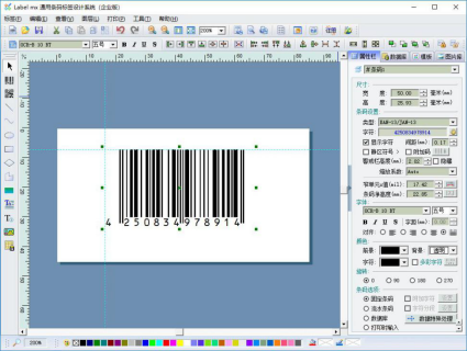

一、制作一个条码尺寸为50mm*25mm的EAN-13的条码

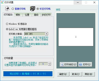

二、在打印设置里选择“标签打印机”和“Label mx专用指令模拟驱动”分辨率选择600DPI。
注意:
1.这里一定要选择目标打印机的实际分辨率,否则打印的时候回提示分辨率不符。
2.选择本选项之后,条码编辑宽度会递增、递减尺寸,因为他是根据分辨率的最高等级算法来拉伸。

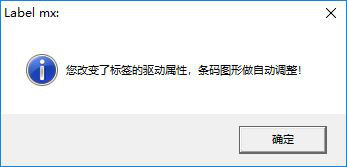

三、点击“确定”按钮,会提示如下图所示,条码将自动校正相近匹配宽度值,对应体现的属性值就是“窄单元x值(mil)”:

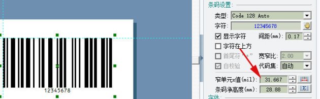

下图可以看到条码的属性“窄单元x值”发生了细微改变。
四、经过上述操作,条码做了自动A级调整,之后您就可以点“打印”菜单或工具条的打印按钮,放心的去打印了,因为Label mx 已经给您的一维条码做好了最高级别的校正。
