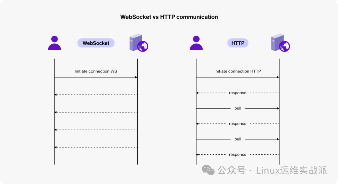

WebSocket是一种网络通信协议,它采用长连接的方式,提供了在单个TCP连接上进行全双工通信的方式。与HTTP协议服务端只能被动响应的方式不同,websocket是支持主动从服务端推送数据给客户端。所以常用于IM聊天,在线游戏,通知等场景
Websocket连接

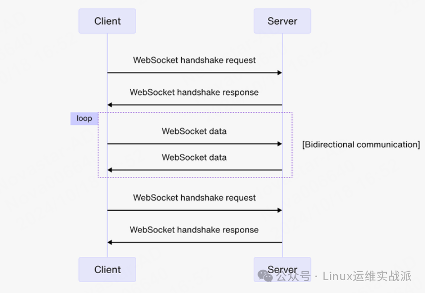

WebSocket 协议会在客户端与服务端之间建立全双工通道,客户端和服务器都可以通过长连接同时发送和接收数据。这种通信方式比 HTTP 轮询具有更少的开销
因为连接的双方可以随时发送消息,所以在需要快速传输大量数据时,WebSocket 连接是一个很好的选择。

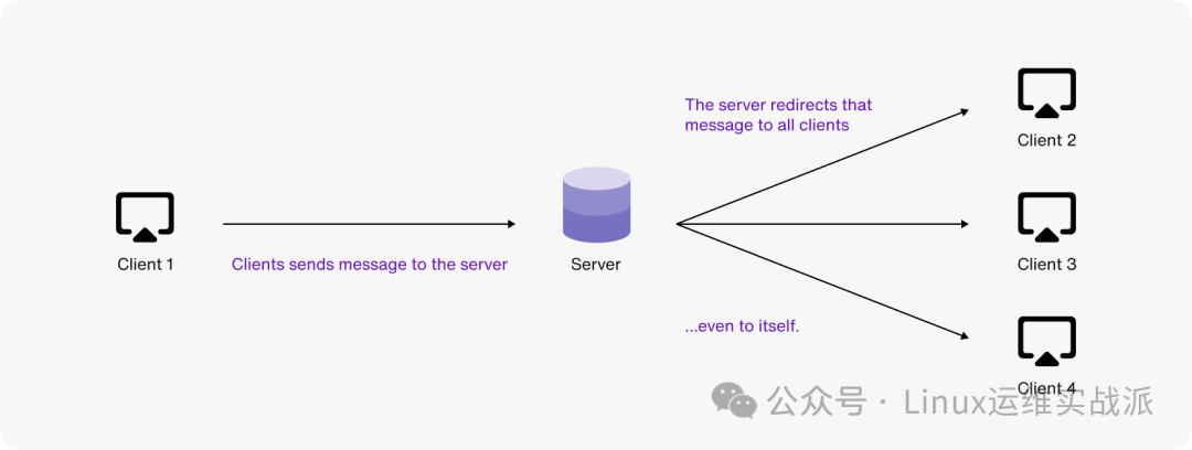

比如在一个简单的聊天室中连接多个客户端。一个 WebSocket 服务器负责管理他们的会话,一个客户端向服务器发送一条消息,服务器立即将其转发给所有其他连接的客户端。对于用户而言,他们可以实时地相互发送消息。如下图:

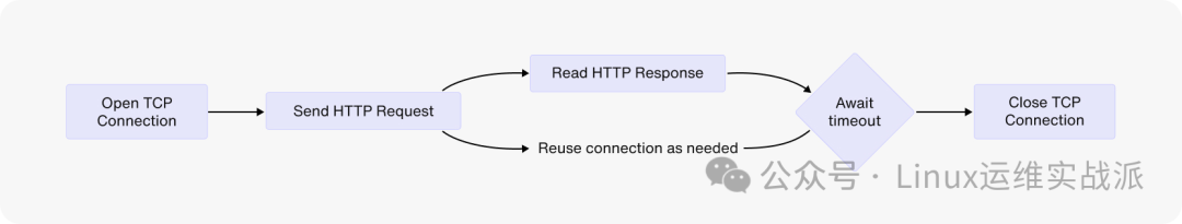

websocket建立全双工连接之后,不出问题的情况下,就会持续保持。并且Websocket连接是可以有状态的。对于传统的 HTTP 连接,客户端发出请求,服务器发送响应后,连接将关闭。如果客户端需要更多数据,他们必须打开一个新连接。当然在HTTP/1.1引入了Keepalive的机制,来保持TCP连接,不过一般在处理一定数量的http请求之后,连接依然会被关闭,HTTP/2之后采用了长连接的方式,并支持服务端推送能力,在这两个方面是同websocket类似的。

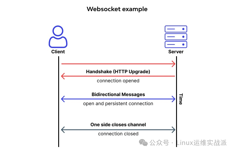

Websocket建立连接的过程
从上图就可以看出,Websocket连接的建立是依赖于HTTP协议的。下边给大家一个简单的实例:

如果服务端支持websocket协议,并接受了客户端的要求,就会返回下边的响应。还记得http1xx状态码?翻翻我前几文章吧
HTTP/1.1 101 Switching Protocols
Upgrade: websocket
Connection: Upgrade
Sec-WebSocket-Accept: HSmrc0sMlYUkAGmm5OPpG2HaGWk=
Sec-WebSocket-Protocol: chat
这就告诉客户端即将升级到websocket协议,Sec-WebSocket-Accept 表示服务端确认,后边的随机字符串是对Sec-WebSocket-Key的加密,目的就是告诉客户端,我知道啦,这是我的身份证,你查查是莞贵人没错吧。Sec-WebSocket-Protocol则是最终使用的协议。
到此,HTTP协议的使命,就已经完成了。后续的所有操作都是基于Websocket协议了。

对于 HTTP,连接是通过握手建立的,然后用于Request-Response。HTTP/1.1 允许将同一个 TCP/IP 连接重复用于多个请求-响应对,从而减少开销并改善延迟,但程度与 WebSocket 不同。连接仍将在相对较短的时间内关闭,从几秒到几分钟不等。
