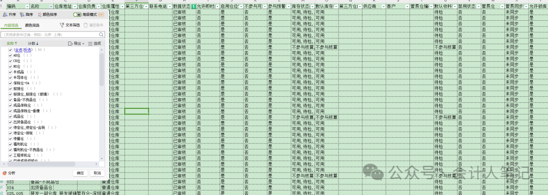

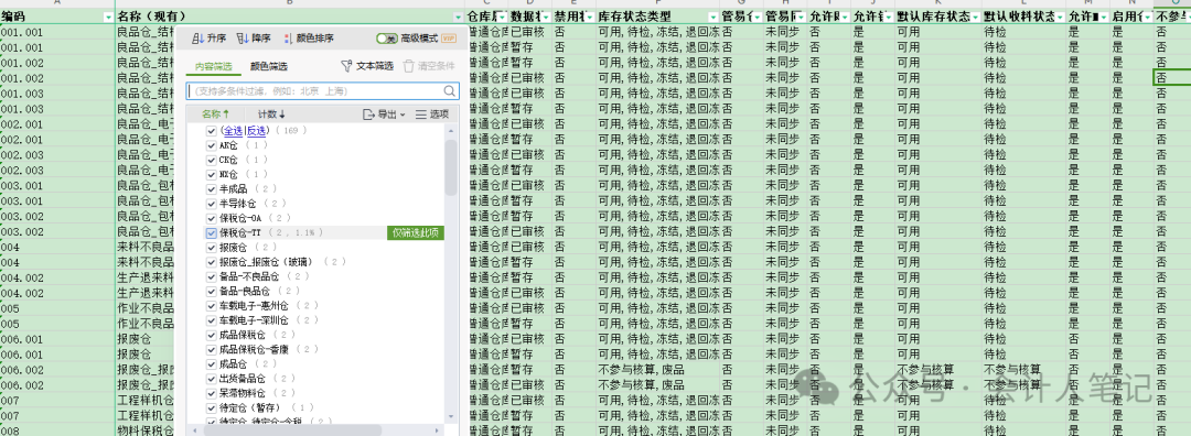

1. 仓库是否存在
首先,我们需要了解公司是否有仓库,以及仓库的类型和数量。常见的仓库类型包括材料仓、成品仓、半成品仓等。看了下我这里剔除禁用掉的,截止目前仓位还有59个。查到我刚入职时HM的仓位多达169个,经常性盘点找不到负责人的情况,漏盘点的情况不要太多。
