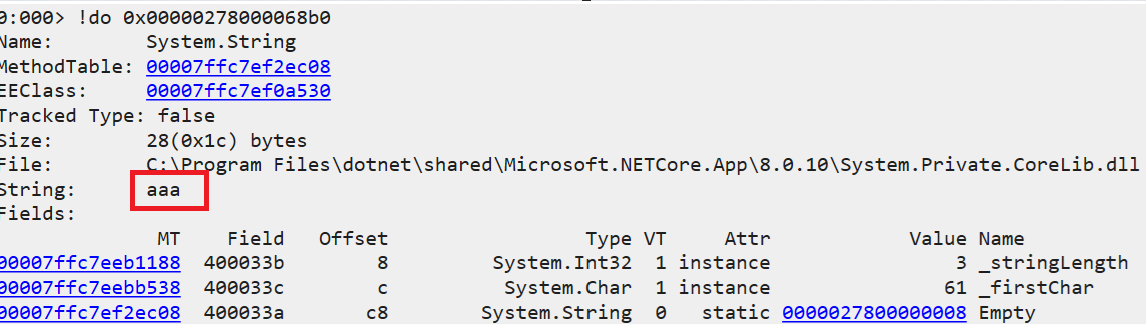

示例1
示例代码
可以看到,string的值为aaa

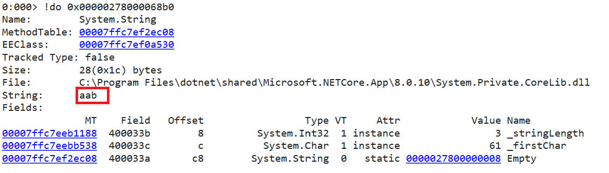

通过算法:address + 0x10 + 2 * sizeof(char) ,我们直接修改内存的内容
可以看到,同一个内存地址,里面的值已经从"aaa"变成了"aab".

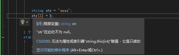

示例2
点击查看代码
字符串的可变行为

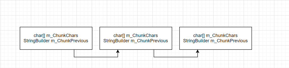

		//StringBuilder之间使用链表来关联
        internal StringBuilder? m_ChunkPrevious;

在Stringbuilder的内部,内部使用char[] m_ChunkChars将文本保存。并且使用Span方式直接高性能操作内存。

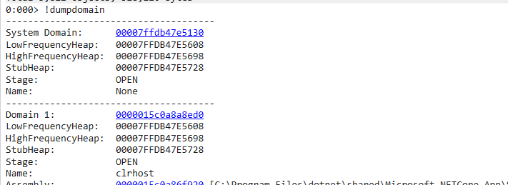

因此可以猜到。字符串应该是被暂存在AppDomain中。与高频堆应该相邻在一起.
在.NET内部Appdomain中,有一个私有堆叫String Literal Map的对象,内部存储着字符串的hash与一个内存地址。
内存地址指向另外一个数据结构LargeHeapHandleTable .位于LOH堆中,LargeHeapHandleTable内部包含了对字符串实例的引用
