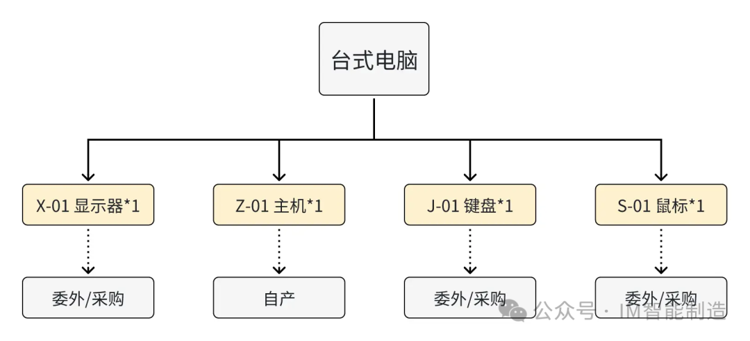

用【台式电脑】来举例说明一下BOM表:
台式电脑的结构,可以理解为由哪些部件、元件组成:主板、中央处理器(CPU)、内存条(RAM)、硬盘、显卡、电源供应器、机箱、散热器、显示器、键盘、鼠标,这些元件就是物料。
首先按大类划分:显示器、主机、键盘、鼠标,同样这些也属于一级用料表,这些既然是物料,是不是要有物料编码?以及一个成品需要的物料数量?这些物料来源是自产还是委外?
我们在往下细分二级物料:比如主机有哪些组成?
每个物料需要有编码、名称、规格、单位、数量、单价、总价、成本价、生产方式等属性最终形成:
