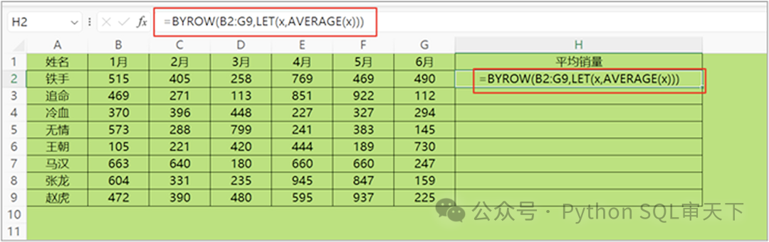

其三,此刻若我们尝试使用LET函数去替换上述公式里的LAMBDA函数,也就是:
=BYROW(B2:G9,LET(x,AVERAGE(x)))
那么,在此情形下,单元格区域[B2:G9]的每一行是否能够顺利传递至LET函数的x之中呢?又是否能够最终成功计算得出每行的平均值呢?很显然,答案是这两者都是否定的。它既不能传递参数,也不能计算平均值。
看见没有,系统直接将=BYROW(B2:G9,LET(x,AVERAGE(x)))这个所谓的公式视作文本处理了。既然已被当作文本,又何谈函数的功能,何谈进行计算呢?!

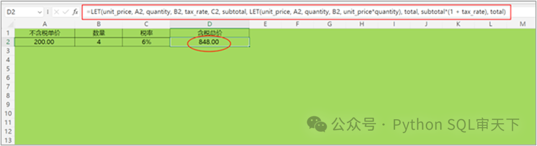

谈及此处,或许有人又会萌生这样的念头,即认为LET函数无法进行嵌套操作。实则不然,LET函数主要致力于解决变量设置方面的问题,简单来讲,其核心作用在于简化公式。
例如下面这个计算含税总额的案例便运用了LET函数嵌套:
=LET(unit_price, A2, quantity, B2,
tax_rate, C2,
subtotal,
LET(unit_price, A2, quantity, B2, unit_price*quantity),
total, subtotal*(1 + tax_rate), total)
上面的公式虽然写得很长,但是其复杂程度却并不高。与之相反,该公式的逻辑条理更为明晰,更易于理解与领会。
