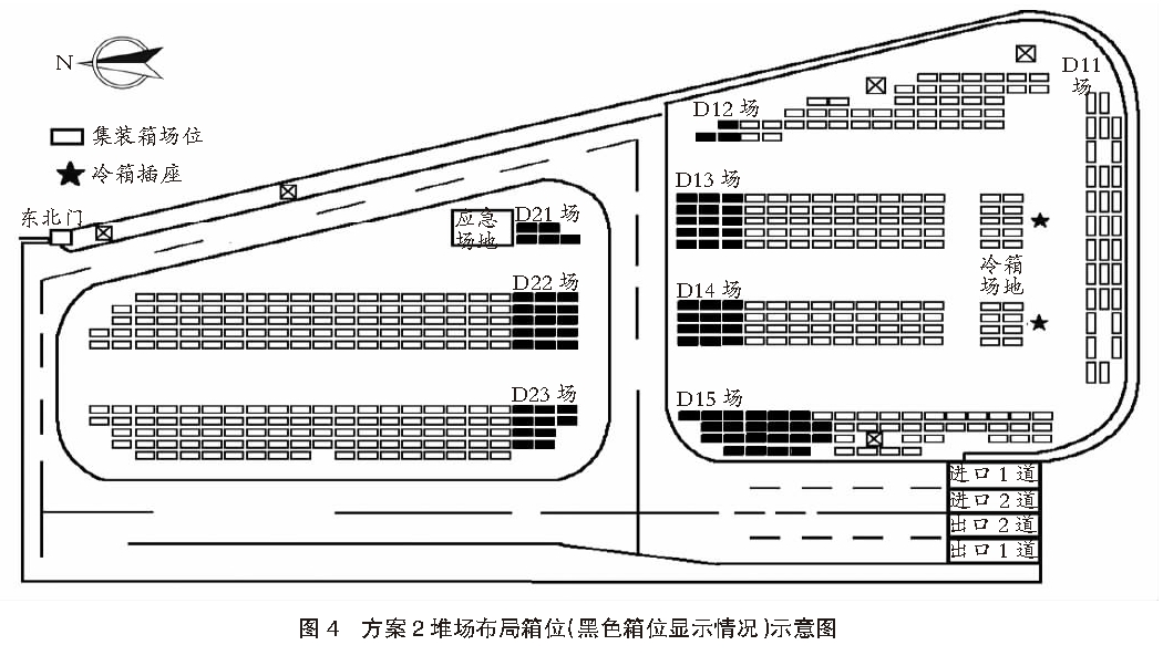

  • 方案2:-18 ℃≤闪点<29 ℃,总箱量不大于164 TEU。储存区域为:D11不堆存;D12堆存6 TEU(由北至南2列共3个箱位);D13堆存30 TEU(由北至南3列共15个箱位);D14堆存24 TEU(由北至南3列共12个箱位);D15堆存44 TEU(由北至南1~6列共20个箱位,第7列西侧2个箱位);D21~D23堆存60 TEU。总计共164 TEU。方案2堆场布局箱位(黑色箱位显示情况)示意图见图4。

通过上述计算可知,随着第3类危险货物的闪点变高,固定区域内可储存的危险货物集装箱也在增加。在满足分区分类储存及安全风险要求的前提下,可以通过高低闪点混合储存的方式,进一步优化堆场集装箱箱位布局。港口经营人可以根据上述风险计算结果进行危险货物集装箱堆存。考虑到企业在实际作业过程中如严格按照上述闪点、箱位、箱量进行细化储存过于烦琐,可以根据上述风险计算结果,结合企业港口经营实际情况,对危险货物集装箱堆存进行优化,即建议企业在实际储存第3类易燃液体(闪点≥-48 ℃,共155种)时,总箱量不大于130 TEU,且应在储存区域北侧按箱位由北至南堆存。
