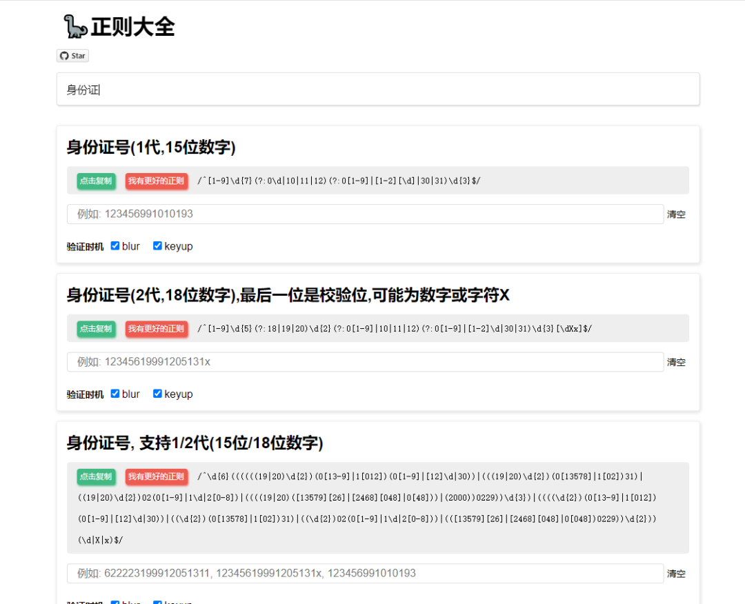

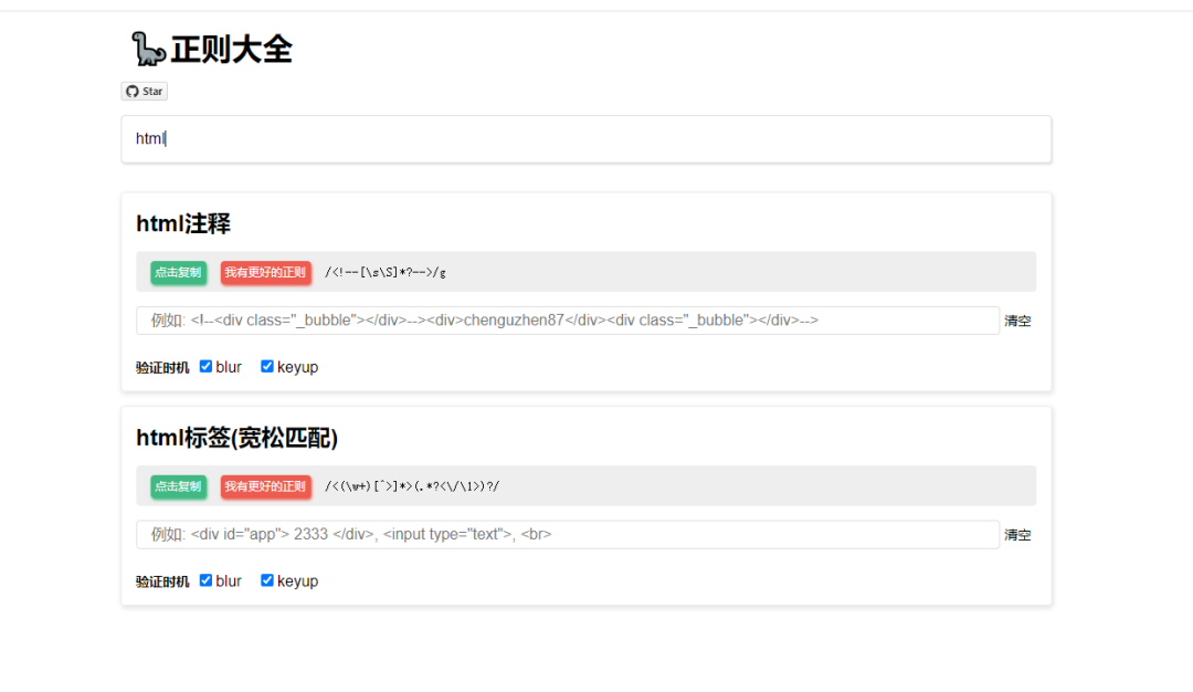

在线正则表达式大全
对于我们而言正则表达式用的不是很频繁,记一下等到用的时候又忘记了。所以我们主要了解一下常用元字符和基本用法,当遇到需要做正则表达式拼接的时候可以到网上查阅现有资料,这里大姚分享一个比较全面的在线正则表达式大全。
  • https://any-rule.vercel.app
