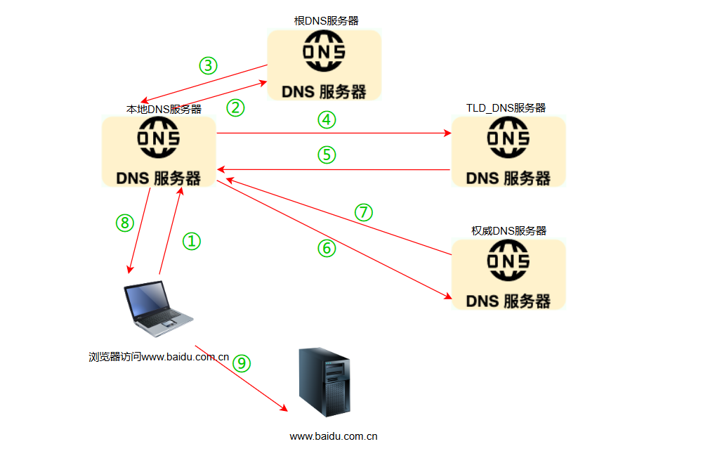

开局先上一张图:
现在假设我们用浏览器去访问“ www.baidu.com.cn” 的IP地址,那么DNS解析系统的整个解析过程大致可以分为如下这几步:
  1. 第一步:客户端向本地DNS服务器发送DNS请求报文,报文中包含域名 www.baidu.com.cn ,若本地DNS中有相应的记录,直接反馈客户端,若没有则访问根DNS服务器,继续处理请求;
  2. 第二步:本地DNS服务器向根域名服务器发送请求,根域名服务器是域名系统的最顶层,它负责管理所有顶级域名(如.com、.net、.org以及国家和地区代码如.cn)。根域名服务器会返回所查询域(在这个例子中是“.cn”域)的主域名服务器的地址;
  3. 第三步:本地DNS在接收到根服务器返回的地址后,便向cn顶级域名服务器发送请求,一般到这里是有可能找到了对应的域名映射的IP地址的,但若还没有,它会查询自己的记录以找到“.com.cn”域的主域名服务器(权威DNS服务器)地址返回;
  4. 第四步:本地DNS服务器只得继续向权威DNS服务器发去请求,终于,www.baidu.com.cn已经向权威域名DNS备案过了,在这里找到了它对应的记录,便把记录返回给本地DNS;
  5. 第五步:本地dns服务器将收到的返回地址发给客户端,同时写入自己的缓存,以便下次查询;
「需要注意的是:」 从请求主机到本地 DNS 服务器的查询是递归的,其余的查询时迭代的;当找不到相应记录,会返回空结果,而不是超时信息。

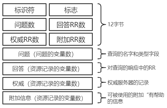

DNS报文格式是DNS协议中用于客户端和服务器之间通信的一种结构化数据格式。DNS报文主要分为两种:查询报文和回答报文,它们具有相同的格式。
DNS(Domain Name System,域名系统)报文是在域名解析过程中,DNS客户端和DNS服务器之间传输的消息,其报文格式主要包括以下几个部分:
「我们可以将其分成三个部分来看:」
报文头部
  • 「标识」:16位的标识符,用于标识该DNS报文,客户端发送请求时会生成一个随机的标识,服务器在响应时会使用相同的标识,以便客户端能够将响应与请求对应起来。
  • 「标志」:16位的标志字段,包含多个标志位,用于表示报文的类型、操作码、响应状态等信息。例如,QR位表示是查询报文(0)还是响应报文(1);OPCODE位表示操作码,通常为标准查询(0)等。
  • 「问题数量」:16位的字段,指明报文中包含的问题记录数量。
  • 「回答数量」:16位的字段,指明报文中包含的回答记录数量。
  • 「权威机构数量」:16位的字段,指明报文中包含的权威机构记录数量。
  • 「附加信息数量」:16位的字段,指明报文中包含的附加信息记录数量。
问题部分
  • 「查询名称」:可变长度字段,包含要查询的域名,域名采用一种特殊的编码方式,将域名的各个部分以标签的形式表示,每个标签前面有一个字节表示该标签的长度,最后以一个字节的0结束。
  • 「查询类型」:16位的字段,指定查询的资源记录类型,如A记录(表示主机地址)、NS记录(表示域名服务器)、CNAME记录(表示别名)等。
  • 「查询类」:通常为1,表示Internet类。
回答部分、权威机构部分和附加信息部分
这三个部分的格式基本相同,每个部分都可以包含多个资源记录,每个资源记录的格式如下:
  • 「域名」:与问题部分的查询名称格式相同,通常是被查询域名或相关域名。
  • 「类型」:16位的字段,与问题部分的查询类型相对应,表示该资源记录的类型。
  • 「类」:通常为1,表示Internet类。
  • 「生存时间」:32位的字段,以秒为单位,表示该资源记录在缓存中的有效时间。
  • 「资源数据长度」:16位的字段,指明后面的资源数据的长度。
  • 「资源数据」:可变长度字段,包含与该资源记录类型相关的具体数据,如A记录的IP地址、NS记录的域名服务器名称等。
