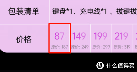

阿斯盾 H87 标准版
  • 配列:87键布局
  • 结构:Gasket
  • 轴体:天青轴
  • 键帽材质:PBT
  • 填充:夹心棉+消音底棉
  • 电池:——

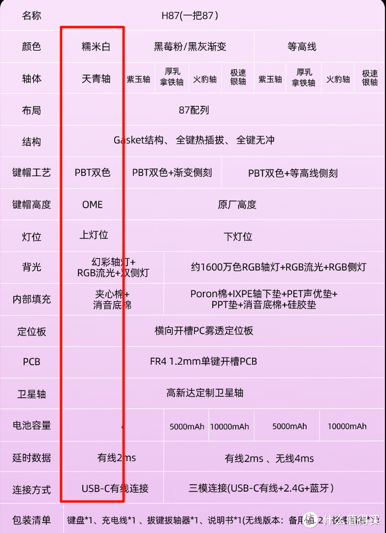

100元以内之前是难以撼动的三幻神MK9 LT84 NA87,但是现在加入了新玩家,还是之前鼠标推荐一克一块钱的阿斯盾,这次他们整了一个键一块钱的骚操作。
87块钱的只有一个版本,就是H87的糯米色天青轴。
最神奇的是这个键盘87块钱居然能给到PBT双色键帽,高度是OEM的高度。灯光是上灯位,所以想装侧刻键帽的可以洗洗睡了。
当然,不会因为87块钱就让内部填充寒酸了,一共2层棉,夹心棉和消音底棉,轴下垫和声优垫之类的都没有,但依然够用。
当然,这不是最牛的,最牛的是87块钱甚至还能有灯条。除了方向键上面的灯带,左右两边还有灯条。甚至这个键盘87块钱也支持驱动,说明这个键盘并不是单光版本,可以调节灯效。
说实话,阿斯盾确实有东西,不服不行。这个键盘基本上能做到杀死比赛,前提是他继续卖87块钱。
这里写的是原价187,减了100。至于他什么时候恢复原价,不知道,反正现在很有性价比。
咱怀疑这个键盘就是用来引流的,大概率是卖完为止,至少现在还有货。

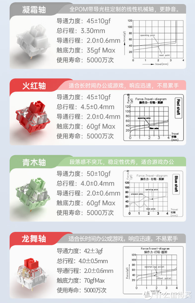

只能说,104配列低价位能选的不多,再加上段落轴,那就可能只剩他一个了。129元、全尺寸、PBT键帽,虽然对比狼途的LT104看起来没那么有性价比,但是这是PBT键帽,更偏实用性。唯一推荐的版本是单模有线版。也就是这样才能做到150元以内。
轴体有四种,凝霜轴,火红轴,青木轴,龙舞轴。四个轴体都有防尘壁,更稳定,好评。
如果喜欢段落轴,建议考虑青木轴。

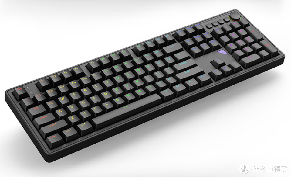

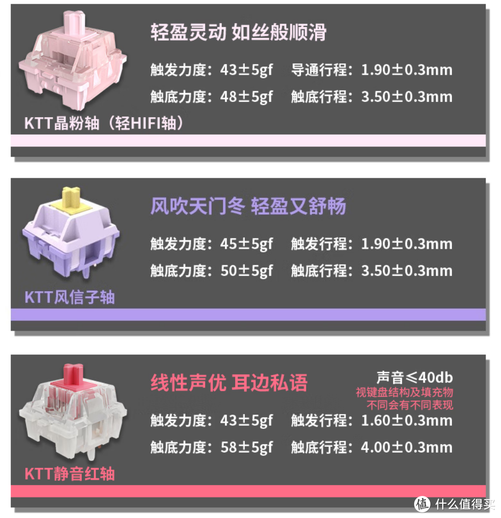

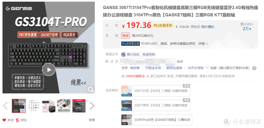

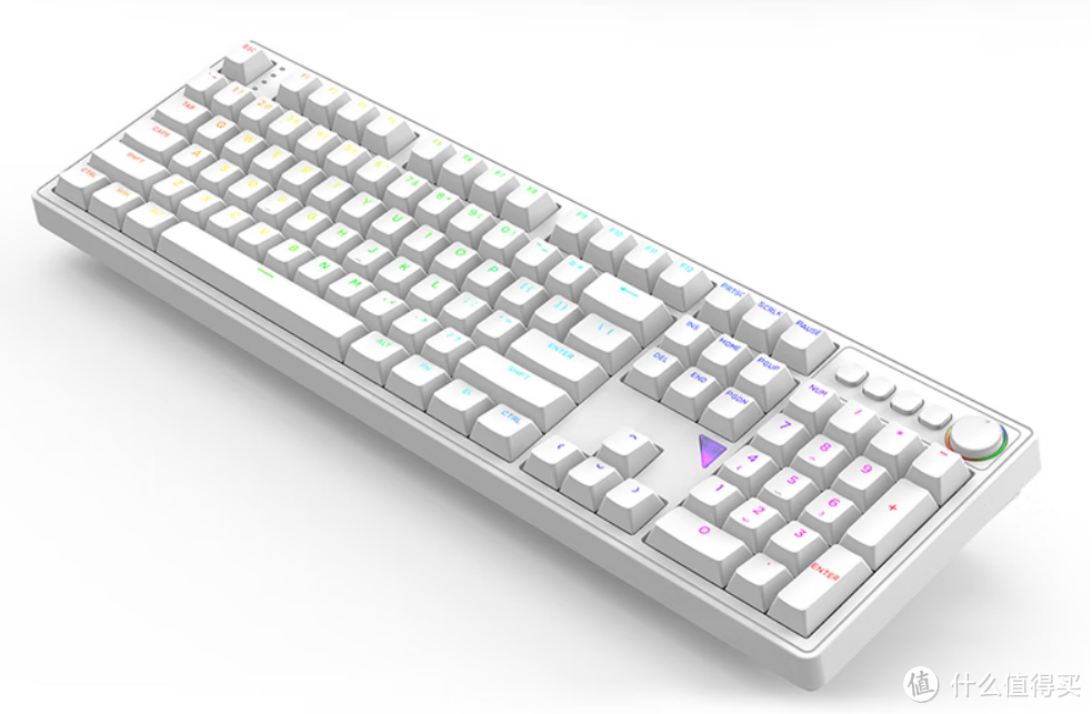

高斯GS3104T Pro
  • 配列:104键布局
  • 结构:Gasket
  • 轴体:KTT晶粉轴+KTT风信子轴+KTT静音红轴
  • 键帽:ABS键帽+PC透明
  • 填充:Poron夹心棉+轴下垫+PET声音垫+Gasket胶粒+消音底棉
  • 电池:8000mAh

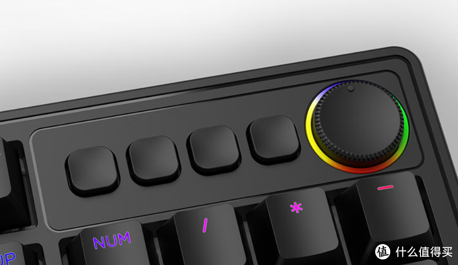

之前全配的键盘基本上没有啥,这次高斯做了个好事儿,用200块钱的价格可以买到PBT键帽,还有PC定位板以及4层消音填充,包括夹心棉,轴下垫、声音垫、底棉四层,还有一个带灯环的旋钮,这个旋钮对于打字来说非常棒。
再加上4个多媒体按键,以及8000mAh的电池。
这个键盘整体设计非常阳刚,有黑白两色可选。
目前有4个轴可选,都是KTT的,一个是晶粉轴,这个比较偏HiFi。另外两个是静音红轴和风信子轴。如果你买来就是想办公的话,建议直接选择静音红轴。
还有一个小细节的设计,接收器的收纳仓在后面,同时也设计有三模切换的开关,不需要把键盘翻过来了。这一点非常棒,好评!整体来说,这个键盘非常偏实用性,再搭配三模连接。3104T Pro在200块钱价位段,没有对手!

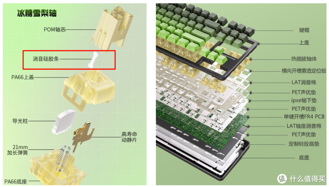

狼途T88(冰糖雪梨轴)
  • 配列:88键布局
  • 结构:Gasket
  • 轴体:雾紫轴+马卡龙轴+翠音轴+冰糖雪梨轴
  • 键帽:PBT双色注塑侧刻键帽
  • 填充:Latex消音棉+PET垫+IXPE轴下垫+PET声优垫+Latex底棉+PET垫+硅胶底垫
  • 电池:8000mAh
狼途这个键盘其实本身比较大众,但是因为冰糖雪梨这个轴体再加上填充比较多,达到了7层。可以达到一个极度静音的效果,几乎没什么声音,就只有指尖敲击键帽的声音。
但是,只有一个轴体有这个特性,就是冰糖雪梨轴。再加上冰糖雪梨轴绑定青提绿渐变配色,所以比较尴尬。
8000mAh电池属于较大的水平一个月不用充电。但是问题也有,第一次连接需要FN+4配对一下才行。有点麻烦。
静音键盘的需求人群还是很多的,办公室白领,体制内基层(领导又不需要敲键盘),图书馆自习或者宿舍有对声音敏感的朋友。
如果你的需求就是极致的安静,想晚上用键盘,在图书馆用键盘,在隔板工位用键盘,那很值得,因为同价位没得选了。

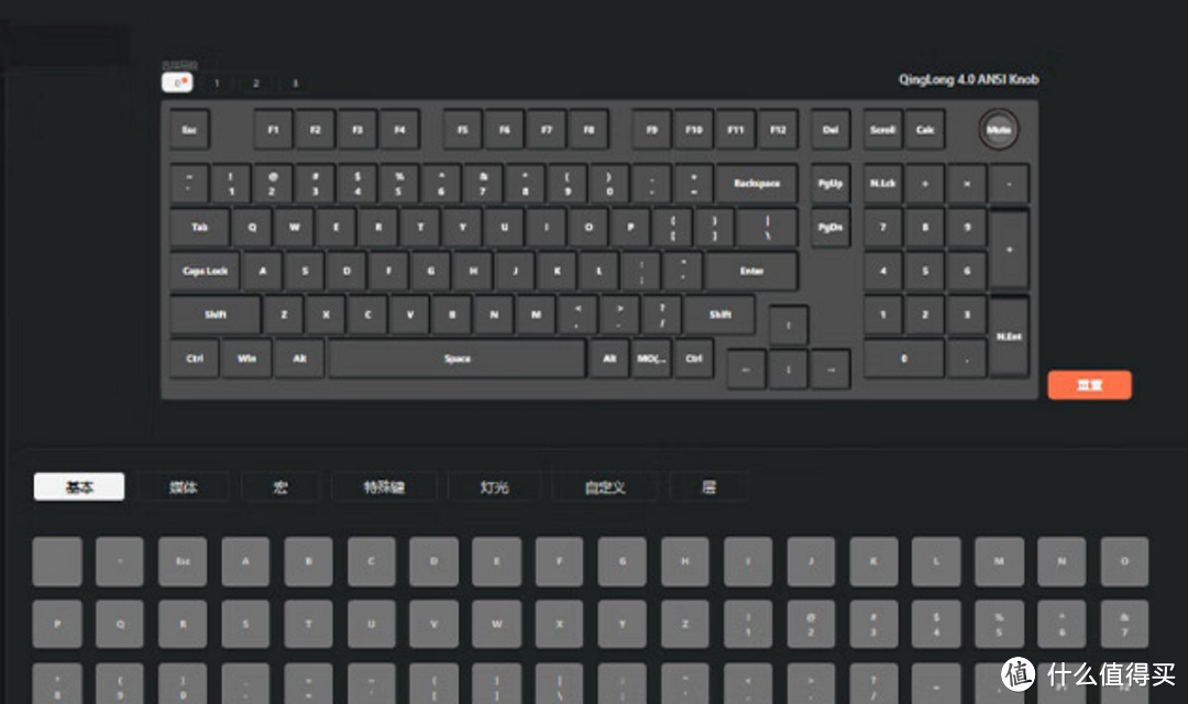

新的无线方案,延迟降低,可以打游戏了;新单键键帽,MDA球帽,手感更好;跟随KeyChron支持网页版驱动,一个新配色。
升级更多是细节打磨,而非大改,客观来说,在同行很卷的2024年SKN青龙4.0的产品竞争力本应是下降的,但是它还卖339元的原价,加量不加价,也算是找回场子了。
这个键盘定位 工具性键盘,SKN是Keychron的子品牌=售后是Keychron。所以,这个键盘合适只想买个键盘老老实实打字工作,下班想打个游戏的人。所以,整体算是98配列里很不错的键盘。
对了,顺带一提,现在青龙4.0支持网页驱动啦!其实青龙不止支持VIA改键,甚至可以做到网页改键~
