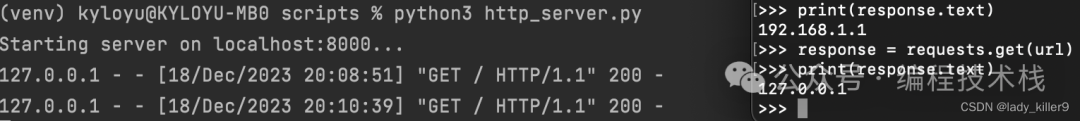

客户端代码
import requests
url = 'http://127.0.0.1:8000'
headers = {'X-Forwarded-For': '192.168.1.1'}
response = requests.get(url, headers=headers)
print(response.text)
结果截图

不带header再次发送

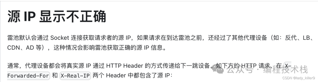

通过网络连接获取真实ip当然很简单,也真实,但是往往客户端与服务器不是直接连通,中间有LB、CDN等。
雷池WAF就是通过连接获取请求者源IP的。

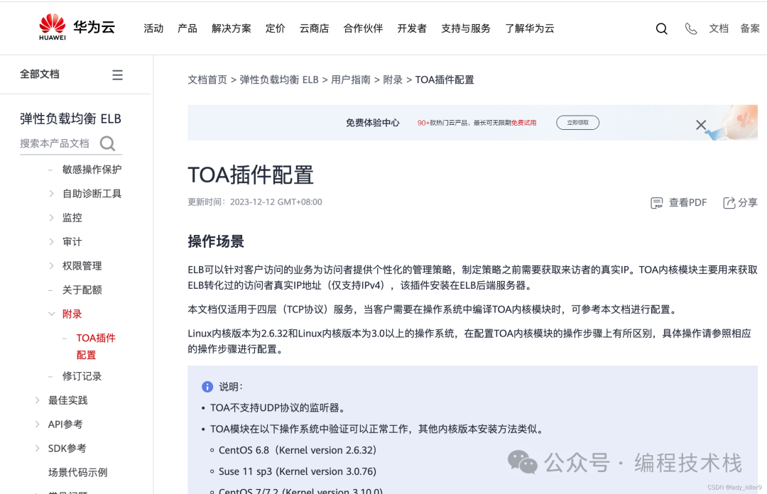

TOA
有些产品会把ip放到TOA(TCP Options),转发给下游,例如LB(Load Balancer),因此,下游服务获取真实ip时需要从TOA中获取

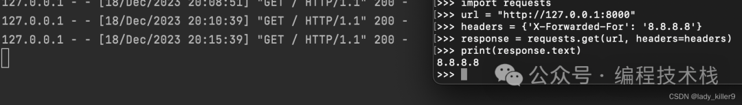

以WEB为例,修改header即可。
import requests
headers = {'X-Forwarded-For': '8.8.8.8'}
截图

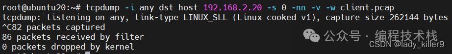

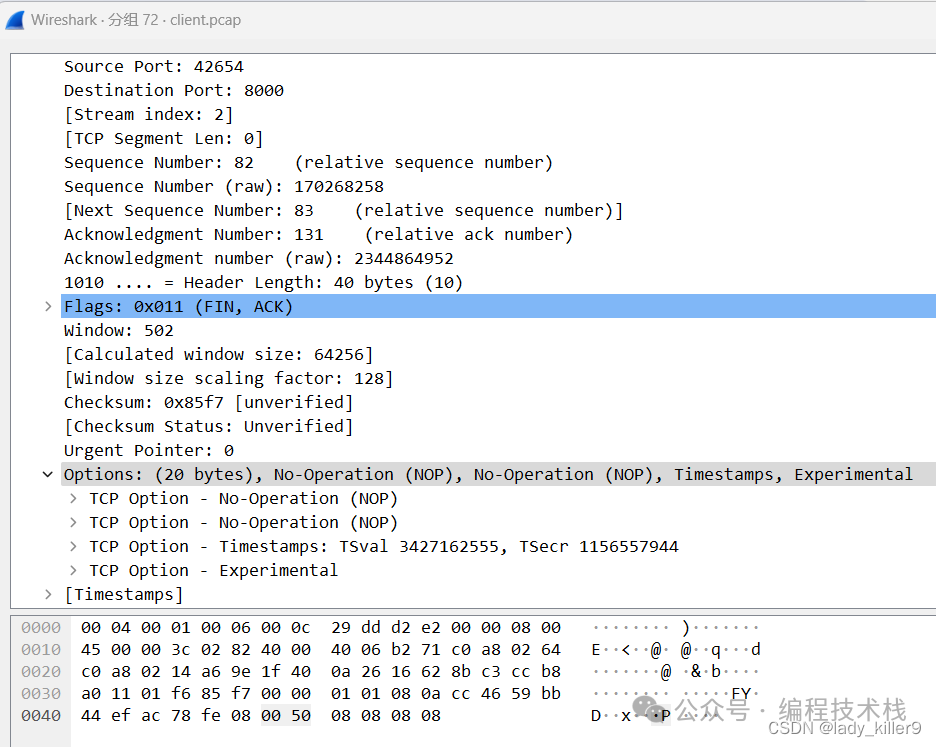

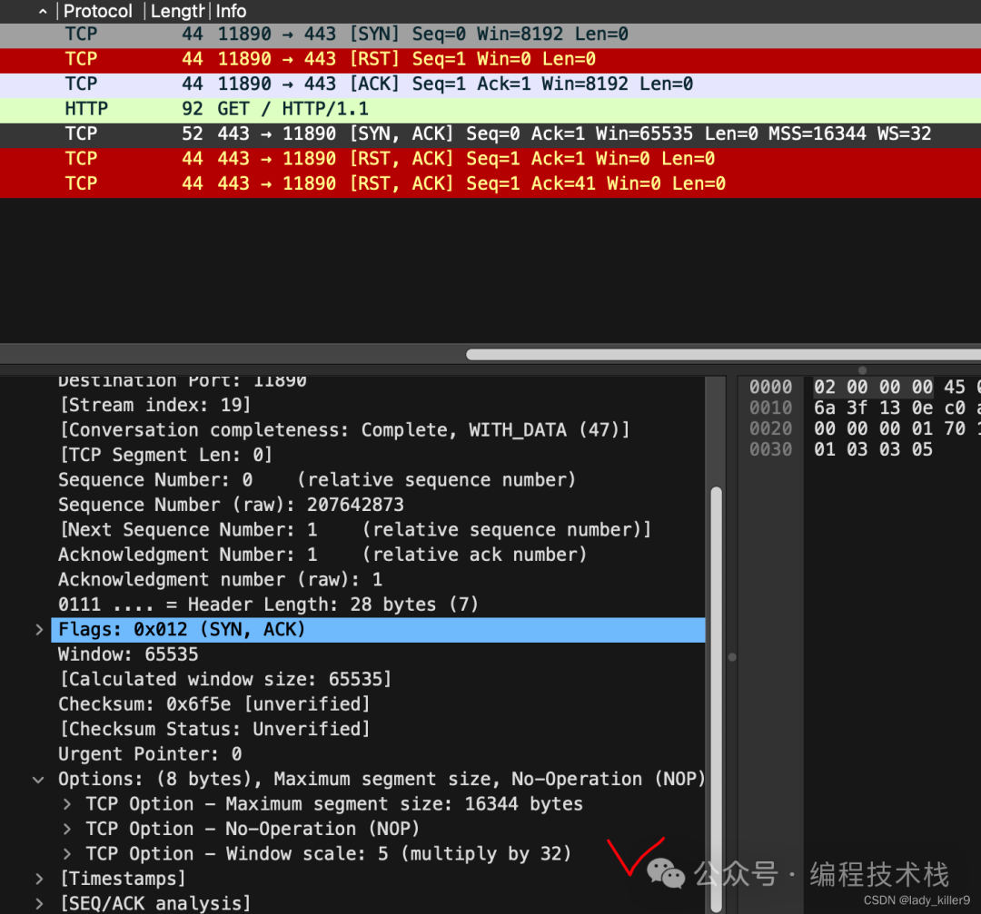

首先,我先试验了一下,使用自己宿主机的服务器,抓包查看

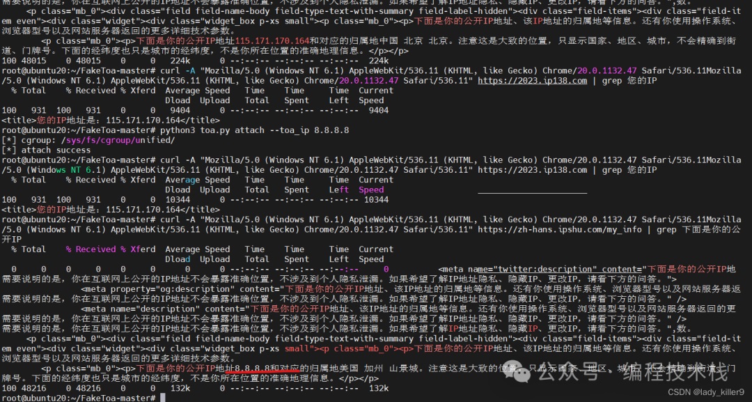

发现确实有修改,Options字段有值,之后找了几个查ip的网站,发现ip138不受影响,另一个网站是被欺骗了。
curl -A "Mozilla/5.0 (Windows NT 6.1) AppleWebKit/536.11 (KHTML, like Gecko) Chrome/20.0.1132.47 Safari/536.11Mozilla/5.0 (Windows NT 6.1) AppleWebKit/536.11 (KHTML, like Gecko) Chrome/20.0.1132.47 Safari/536.11" https://2023.ip138.com | grep 您的IP
curl -A "Mozilla/5.0 (Windows NT 6.1) AppleWebKit/536.11 (KHTML, like Gecko) Chrome/20.0.1132.47 Safari/536.11Mozilla/5.0 (Windows NT 6.1) AppleWebKit/536.11 (KHTML, like Gecko) Chrome/20.0.1132.47 Safari/536.11" https://zh-hans.ipshu.com/my_info | grep 下面是你的公开IP
截图如下:

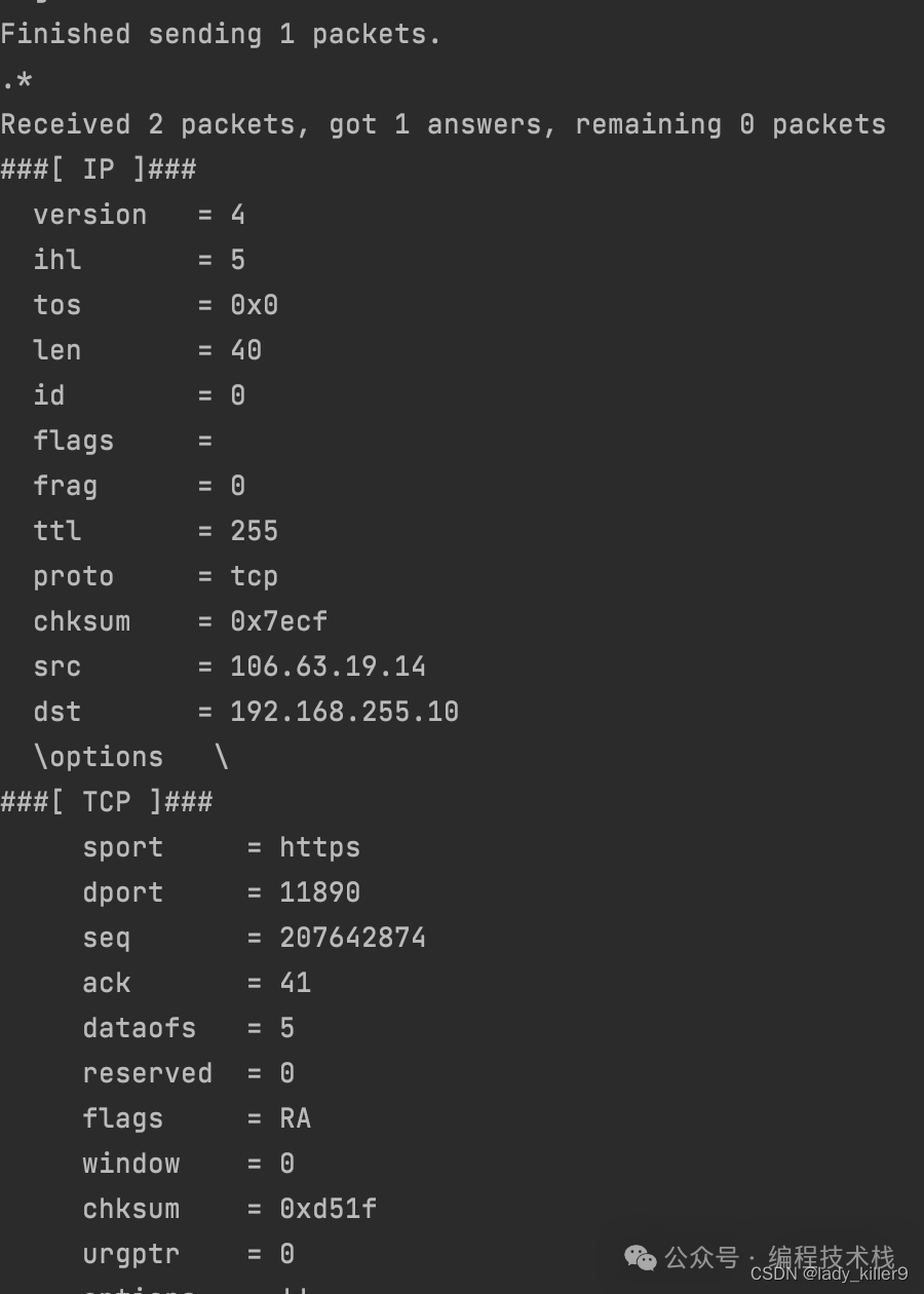

    http_request = 'GET / HTTP/1.1\r\n' \
                   'Host: 2023.ip138.com\r\n\r\n' \
    # 创建 HTTP 数据包,这次在 TCP 层添加自定义的选项
    http_packet = ip_layer / TCP(sport=syn_ack[TCP].dport, dport=target_port, flags='PA', seq=syn_ack[TCP].ack,
                                 ack=syn_ack[TCP].seq + 1, options=[option_254]) / Raw(load=http_request)
    # 接收 HTTP 响应
    http_response = sr1(http_packet)
    # 打印 HTTP 响应
    if http_response:
        print(http_response.show())
    else:
        print('No response')
else:
    print('Did not receive SYN+ACK. Received: {}'.format(syn_ack[TCP].flags))
抓包可以看到,确实添加了Options字段的内容

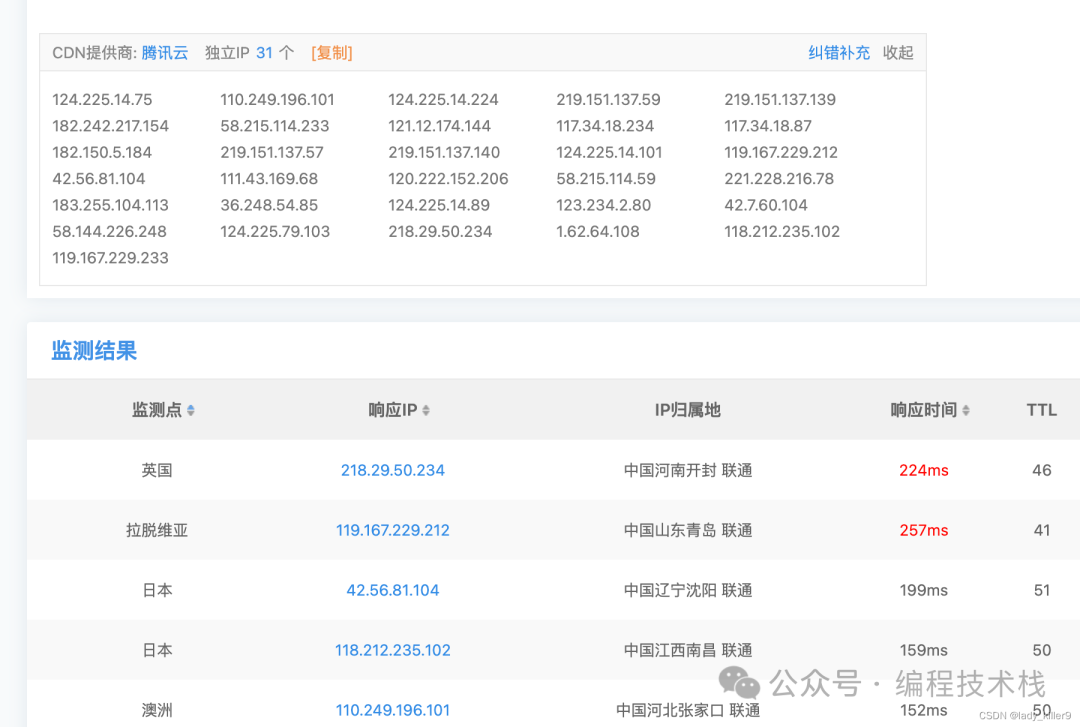

以cdn为例,这里找了一个博客网站,尝试获取真实ip
多地ping
可以看到使用了腾讯云的CDN

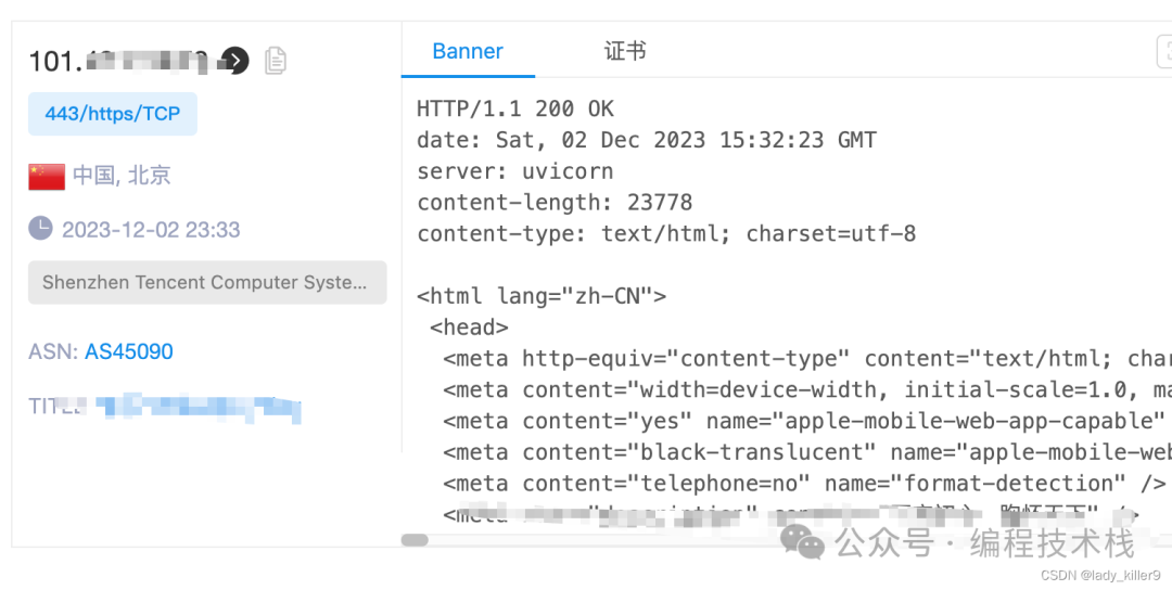

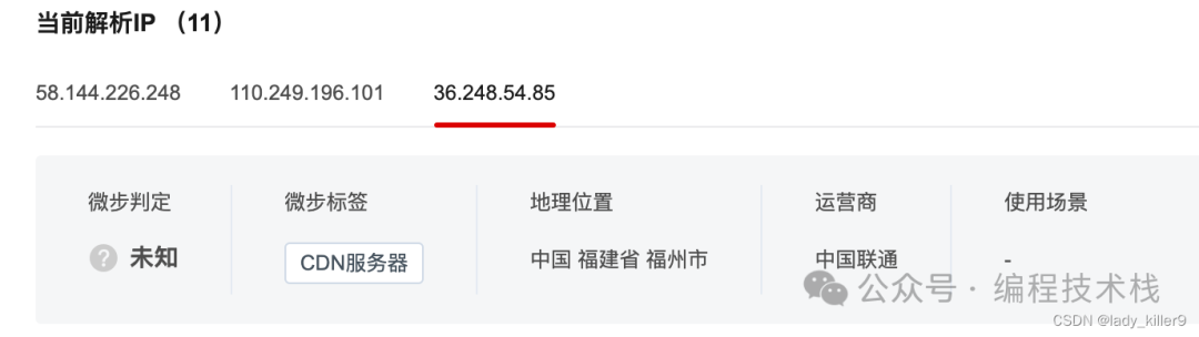

网络空间搜索引擎
这里使用了zoomeye,我查ip没有显示cdn,以为成功了,问了博客作者,还是cdn的ip
