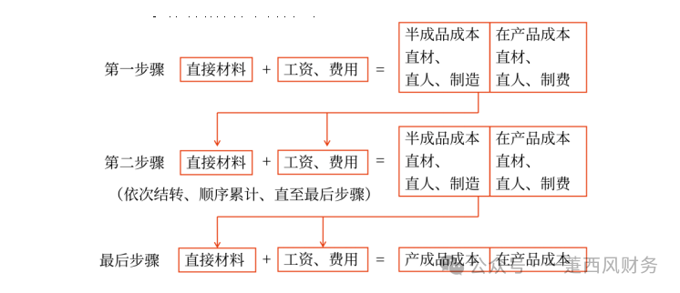

1)逐步结转分步法,是按照产品加工的顺序,逐步计算并结转半成品成本,直到最后加工步骤才能计算产成品成本的一种方法。分为综合结转法、分项结转法。
综合结转法,是指上一步骤转入下一步骤的半成品成本,以“直接材料”或专设的“半成品”项目综合列入下一步骤的成本计算单中。计算程序:
成本还原方法:
一般是按本月所产半成品的成本结构进行还原。即从最后一个步骤起,把各步骤所耗上一步骤半成品的综合成本按照上一步骤所产半成品成本的结构,逐步分解,还原出按原始成本项目反映的产成品成本。成本还原的次数较正常生产步骤少一步。

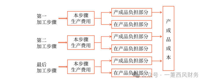

2)平行结转分步法,在计算各步骤成本时,不计算各步骤所产半成品成本,也不计算各步骤所耗上一步骤的半成品成本,而只计算本步骤发生的各项其他费用,以及这些费用中应计入产成品成本的份额。
采用平行结转分步法,每一生产步骤的生产费用也要在其完工产品(企业最终完工的产成品)与月末在产品(指各步骤尚未加工完成的在产品和各步骤已完工但尚未最终完成的产品)之间进行分配

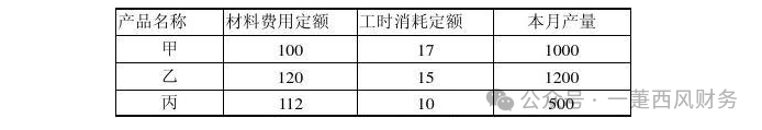

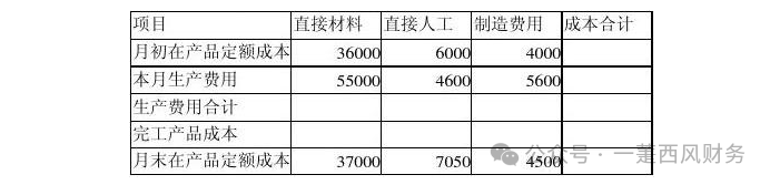

某企业生产甲、乙、丙三种产品,同归为A类。采用分类法计算产品成本,类内各种产品之间的分配标准是:原材料按各种产品的原材料费用系数分配(按费用定额确定费用系数),其他按定额工时比例分配。
本月资料如下:
本月A类产品成本明细账如下,
计算各种产品成本并编制产品成本计算表。

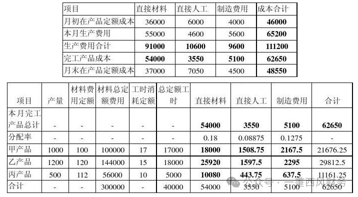

解答如下:
完成A类产品成本明细账,如下:

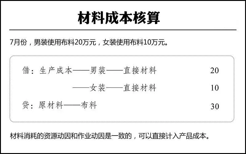

(1)材料成本核算。

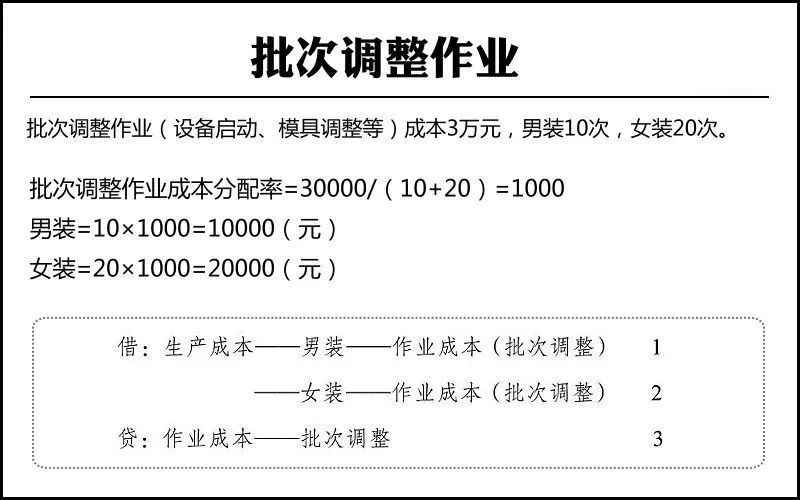

2)批次调整作业(设备启动、模具调整等)成本3万元,男装10次,女装20次。

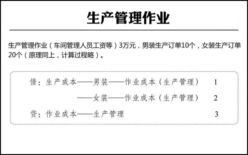

3)生产管理作业(车间管理人员工资等)3万元,男装生产订单10个,女装生产订单20个(原理同上,计算过程略)。

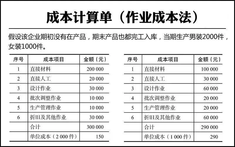

假设该企业期初没有在产品,期末产品也都完工入库,当期生产男装2000件,女装1000件。
通过作业成本法可以看出,尽管男装和女装的主要材料成本是一致的,但是由于生产工艺和批次差异,男装的单位成本只有150元,而女装的单位成本则为290元。
老人家服装公司的产品定价显然是不合理的。
同时,根据作业成本法也能清晰地看出,女装的批次较多,增加大量作业成本,应当加强对女装产品生产批次的管理。
