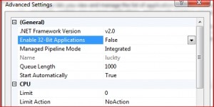

不过在IIS7上的做法要简单很多:
应用程序池,高级设置–>允许32位应用程序,如下图:
最好专门针对兼容32位应用驱动新建一个应用池。
