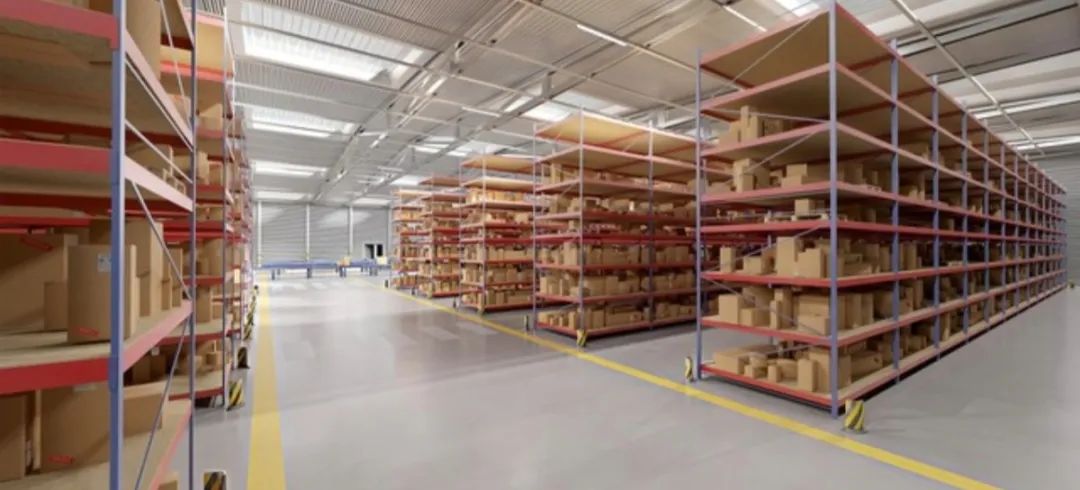

1. 轻型货架
  • 尺寸:长度通常在1.2米至2.5米之间,宽度多在0.4米至0.8米之间,高度一般在2米至3米之间。例如,常见的轻型货架尺寸为长1500mm、宽500mm、高2000mm(四层)。
  • 用途:适用于存放轻型散件物品,如小型零件、包装材料等。每层承重一般在100kg至200kg之间。

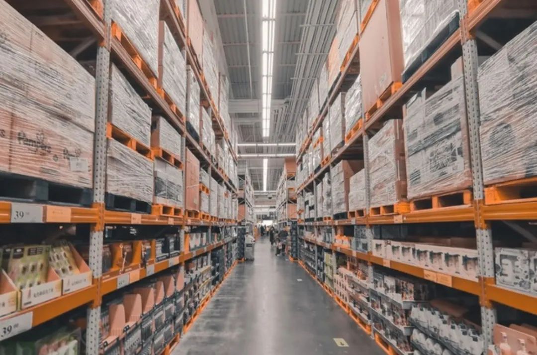

2. 中型货架
  • 尺寸:长度多在2米至3米之间,宽度通常在0.6米至1米之间,高度可达3米或更高。例如,常见的中型货架尺寸为长2000mm、宽600mm、高2000mm(四层)。
  • 用途:适用于存放中等重量的货物,如中型机械零件、电子产品等。每层承重通常在150kg至300kg之间。

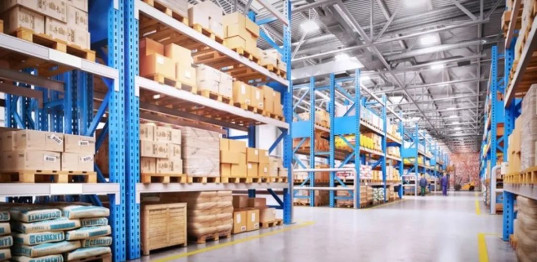

3. 重型货架
  • 尺寸:长度可达数米,宽度和高度也可根据需求定制。例如,常见的重型货架尺寸有长3000mm、宽1200mm、高根据需求而定。
  • 用途:适用于存放重型货物,如大型机械设备、重型零部件等。每层承重可达数百公斤至数千公斤不等,是仓储系统中承载能力最强的货架类型。

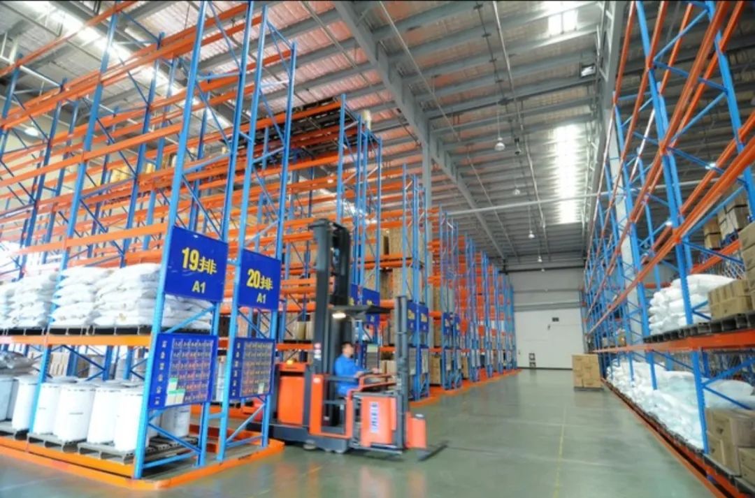

四、仓库空间合理利用
1、仓库布局规划
  • 分区管理:根据物品的性质、大小和存储要求,对仓库进行科学合理地分区,将仓库划分为不同的存储区域,如拣货区、包装区、贴标签区和接收区等,以提高工作效率并减少混乱。
  • 优化通道设计:调整过道的位置和尺寸,确保通道宽度适中,既能满足搬运工具如叉车的通行需求,又能最大限度地节省空间。
2、货物存储方式优化
  • 立体存储:采用货架、托盘等存储设备,实现货物的立体化存储,从而最大限度地利用仓库空间。货架的设计要考虑高度、稳定性和货物特性,如重型货架、轻型货架、流利式货架等。
  • 货物编码管理:通过实施货物编码管理,实现货物的快速定位和查找,以提高仓库作业效率。
  • 采用先进的存储技术:如货物密集存储、货物旋转存储等,来减少货物的占地面积。
