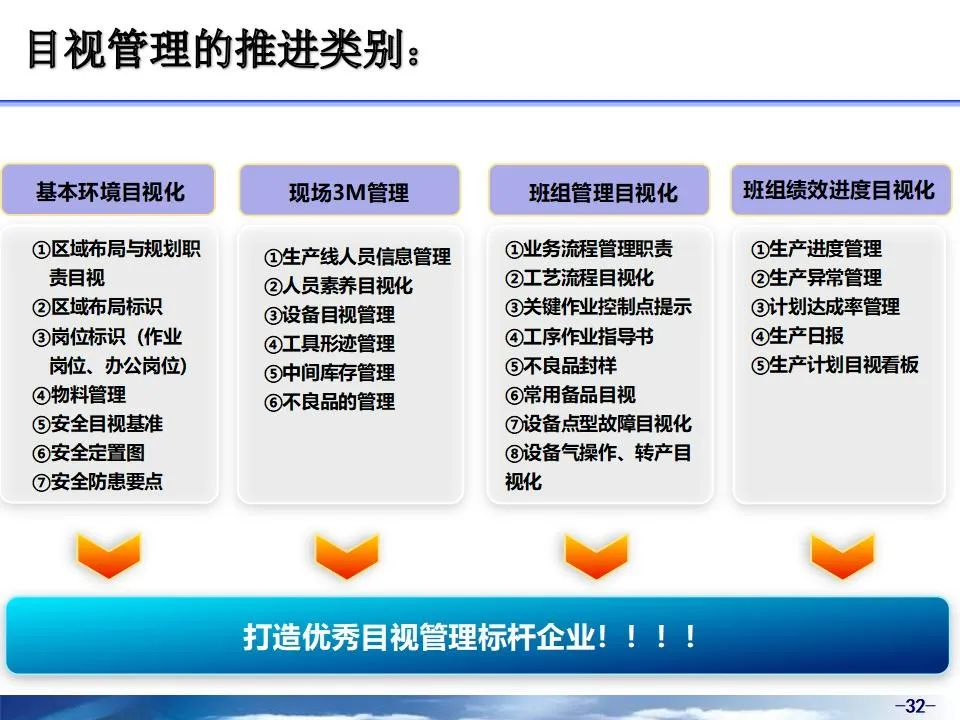

目视化管理的推进方向与类别
目视化管理可以应用于多个方面,具体包括:
1. 区域布局与规划
  • 区域布局标识:明确不同区域的功能和边界,例如通过颜色或标识区分生产区、仓储区和办公区。
  • 岗位标识:标明作业岗位和办公岗位,确保员工清楚自己的工作位置。
  • 物料管理:通过标识和颜色管理物料,例如使用不同颜色的标签区分不同类型的物料。
  • 安全目视基准:标识潜在危险区域,例如通过黄色警示线标识通道或危险区域。
2. 生产流程管理
  • 工艺流程目视化:通过图表或标识展示生产流程,确保员工清楚每个步骤的操作要求。
  • 关键作业控制点提示:标明关键操作步骤,例如通过标识提醒员工注意质量控制点。
  • 工序作业指导书:通过目视化指导书规范操作,例如使用图文并茂的指导书帮助员工快速理解操作流程。
3. 生产绩效管理
  • 生产进度管理:通过看板展示生产进度,例如使用进度条或图表显示任务完成情况。
  • 生产异常管理:通过标识快速发现异常,例如使用红色标识显示异常状态。
  • 计划达成率管理:通过图表展示计划完成情况,例如使用柱状图或折线图显示实际进度与计划的对比。
4. 人员与设备管理
  • 人员信息管理:通过标识展示人员职责和信息,例如使用工牌或标识牌显示员工的姓名和岗位。
  • 设备目视管理:通过颜色或标识显示设备的运行状态,例如使用绿色表示正常运行,红色表示故障。
  • 工具形迹管理:通过工具箱的标识确保工具归位,例如使用工具箱上的轮廓标识显示工具的放置位置。
通过这些方向的目视化管理,可以全面提升企业的现场管理水平。

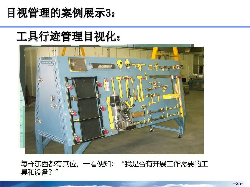

3. 工具行迹管理
通过工具箱的标识,确保每样工具都有其固定位置,一看便知是否齐全。例如,在工具箱内使用轮廓标识显示工具的放置位置,确保工具使用后能够归位。
