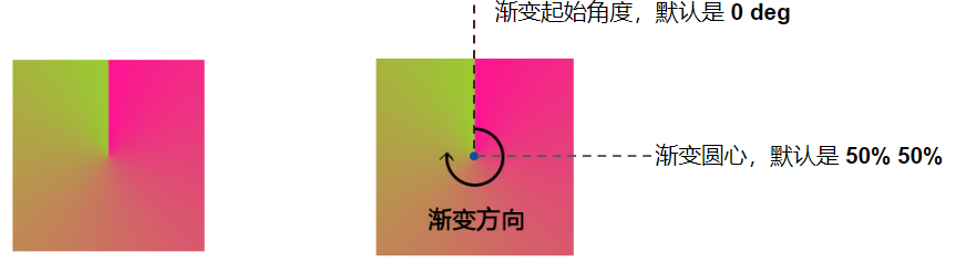

举个例子,下面是角向渐变 conic-gradient() 的简单介绍:
    background: conic-gradient(deeppink, yellowgreen);
从渐变的圆心、渐变起始角度以及渐变方向上来说,是这样的:
划重点:
从图中可以看到,角向渐变的起始圆心点、起始角度和渐变方向为:
  1. 起始点是图形中心,
  2. 默认渐变角度 0deg 是从上方垂直于圆心的
  3. 渐变方向以顺时针方向绕中心实现

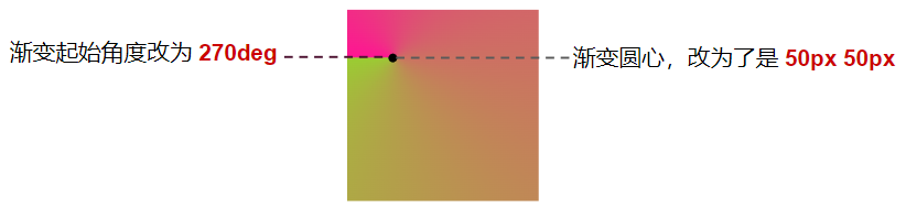

当然,我们也可以控制角向渐变的起始角度以及角向渐变的圆心
稍微改一下上述代码:
    background: conic-gradient(from 270deg at 50px 50px, deeppink, yellowgreen);
效果如下:
我们改变了起始角度以及角向渐变的圆心

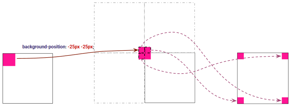

接下来,我们再给上述图形,增加一个 background-position: -25px, -25px
div {
    margin: auto;
    width: 200px;
    height: 200px;
    background: conic-gradient(from 270deg at 50px 50px, deeppink 0%, deeppink 90deg, transparent 90deg, transparent
 360deg);
    background-position: -25px -25px;
    border: 1px solid #000;
这样,我们就神奇的得到了这样一个图形:
为什么会有这样一种现象?如果我们在代码中加入 background-repeat: no-repeat
div {
    width: 200px;
    height: 200px;
 360deg);
    background-repeat: no-repeat;
那么就只会剩下左上角一个角:
因此,这里实际上利用了渐变图形默认会 repeat 的特性,实际上是这么个意思:
理解了这张图,也就理解了整个技巧的核心所在

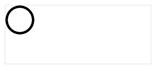

首先,我们利用径向渐变,实现一个小圆环:
<div></div>
div {
    width: 300px;
    height: 120px;
    border: 1px solid #ddd;
    background: radial-gradient(30px at 30px 30px, transparent calc(98% - 5px),#000 calc(100% - 5px) 98%, transparent);
解释一下,上述渐变语句的含义是在 30px 30px 处,实现一个半径为 30px 的径向渐变,渐变颜色为透明到黑色到透明,因此可以得到一个圆环:
为了方便大家看清楚 div 整体大小,利用 border: 1px solid #ddd 展示了整个 div 的轮廓,下图开始隐藏 border

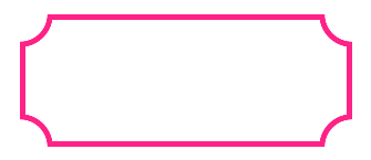

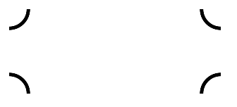

到这,大家应该能恍然大悟了吧。剩下的工作就比较简单了,我们只需要利用多重线性渐变,把剩余的线条补充出来即可,整个图形完整的代码如下:
div {
    width: 300px;
    height: 120px;
    background:
        radial-gradient(30px at 30px 30px, transparent calc(98% - 5px),#ff2287 calc(100% - 5px) 98%, transparent),
        linear-gradient(#ff2287, #ff2287),
        linear-gradient(#ff2287, #ff2287);
        -30px -30px,
        29px 0, 29px 100%, // 两条横边
        0 29px, 100% 29px; // 两条纵边
    background-size:
        100% 100%,
        calc(100% - 58px) 5px, calc(100% - 58px) 5px,
        5px calc(100% - 58px), 5px calc(100% - 58px);
    background-repeat:
        repeat,
        no-repeat, no-repeat,
        no-repeat, no-repeat;
这样,我们就成功得到了我们想要的不镂空的内凹圆角边框:

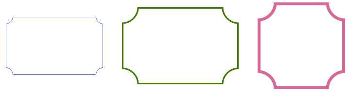

当然,我们肯定是需要不同边框大小、颜色的各种不镂空的内凹圆角边框,我们利用 CSS 变量再进行一下封装:
.g-custom {
    background:
        radial-gradient(var(--border_radius) at var(--border_radius) var(--border_radius), transparent calc(97% - var(--border_width)),var(--color) calc(100% - var(--border_width)) 98%, transparent),
        linear-gradient(var(--color), var(--color)),
        linear-gradient(var(--color), var(--color));
        calc(-1 * var(--border_radius)) calc(-1 * var(--border_radius)),
        calc(var(--border_radius) - 1px) 0, calc(var(--border_radius) - 1px) 100%, // 两条横边
        0 calc(var(--border_radius) - 1px), 100% calc(var(--border_radius) - 1px); // 两条纵边
    background-size:
        100% 100%,
        calc(100% - calc(var(--border_radius) * 2 - 2px)) var(--border_width), calc(100% - calc(var(--border_radius) * 2 - 2px)) var(--border_width),
        var(--border_width) calc(100% - calc(var(--border_radius) * 2 - 2px)), var(--border_width) calc(100% - calc(var(--border_radius) * 2 - 2px));
    background-repeat:
        repeat,
.g-custom-1 {
    width: 200px;
    height: 120px;
    --color: #6678ff;
    --border_radius: 15px;
    --border_width: 1px;
.g-custom-2 {
    width: 240px;
    height: 160px;
    --color: #448800;
    --border_radius: 35px;
    --border_width: 3px;
.g-custom-3 {
    width: 180px;
    height: 180px;
    --color: #df73a0;
    --border_radius: 40px;
    --border_width: 6px;
这样,控制三个 CSS 变量,就可以得到各种不同样式的边框了:
完整的代码,你可以戳这里:CodePen Demo -- 内凹角边框 & inner-corner-border
