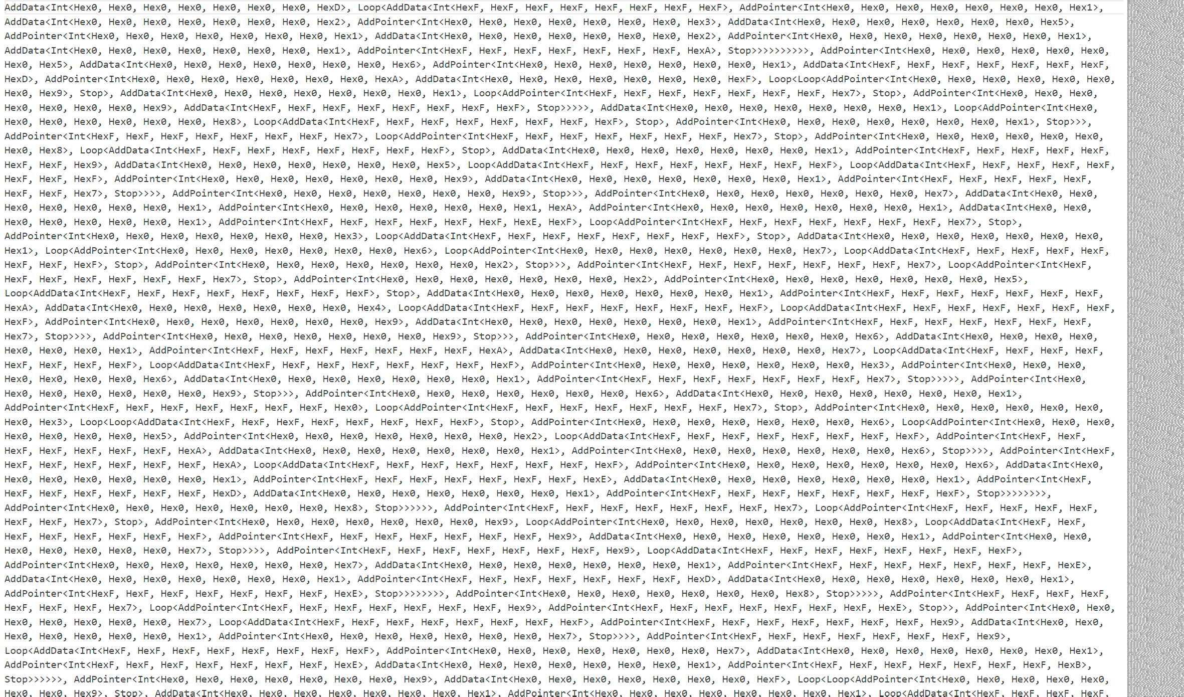

这里为了简洁,我把数字全都带入了数字类型,不然会变得很长。例如实际上 49 应该表达为 Int<Hex0, Hex0, Hex0, Hex0, Hex0, Hex0, Hex3, Hex1>
那怎么运行呢?很简单:
AddData<49, AddPointer<1, AddData<50, AddPointer<1, AddData<51, AddPointer<-2, OutputData<AddPointer<1, OutputData<AddPointer<1, OutputData<Stop>>>>>>>>>>>
    .Run(0, stackalloc byte[8], Console.OpenStandardInput(), Console.OpenStandardOutput());
即可。
我们可以借助 C# 的 Type Alias,这样我们就不需要每次运行都打那么一大长串的类型:
using Print123 = AddData<49, AddPointer<1, AddData<50, AddPointer<1, AddData<51, AddPointer<-2, OutputData<AddPointer<1, OutputData<AddPointer<1, OutputData<Stop>>>>>>>>>>>;
Print123.Run(0, stackalloc byte[8], Console.OpenStandardInput(), Console.OpenStandardOutput());
那我们上 godbolt 看看 .NET 给我们的 Brainfuck 程序产生了怎样的机器代码?

吗?可以看到我们代码里的抽象全都被 .NET 给优化干净了。
而前面那个不怎么直观的 Hello World! 代码则编译出:
AddData<8, Loop<
    AddPointer<1, AddData<4, Loop<
        AddPointer<1, AddData<2, AddPointer<1, AddData<3, AddPointer<1, AddData<3, AddPointer<1, AddData<1, AddPointer<-4, AddData<-1, Stop>>>>>>>>>>,
        AddPointer<1, AddData<1, AddPointer<1, AddData<1, AddPointer<1, AddData<-1, AddPointer<2, AddData<1,
            Loop<AddPointer<-1, Stop>,
            AddPointer<-1, AddData<-1, Stop>>
    AddPointer<2, OutputData<AddPointer<1, AddData<-3, OutputData<AddData<7, OutputData<OutputData<AddData<3, OutputData<AddPointer<2, OutputData<AddPointer<-1, AddData<-1, OutputData<AddPointer<-1, OutputData<AddData<3, OutputData<AddData<-6, OutputData<AddData<-8, OutputData<AddPointer<2, AddData<1, OutputData<AddPointer<1, AddData<2, OutputData<Stop>>>>>>>>>>>>>>>>>>>>>>>>>>>>>>>

这段程序编译出来的类型也是非常的壮观:
去掉所有空格之后类型名称足足有 165,425 个字符!
