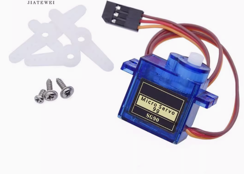

1. 什么是舵机?
舵机是一种位置(角度)伺服的驱动器,适用于那些需要角度不断变化并可以保持的控制系统。舵机通过一瞬间的堵转扭力将舵盘进行转向,持续的时间短。最早以前在高档遥控玩具,如飞机、潜艇模型,遥控机器人中已经得到了普遍应用。如今通过技术的革新,加工工艺的升级,舵机在各行各业中已得到越来越广泛的应用。

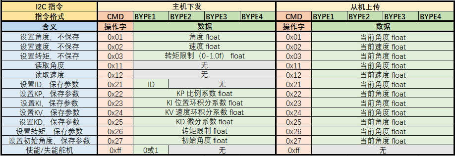

  2. 固件控制指令对照图,这些指令是通过树莓派I2C引脚进行发送。
  3. 个人的一些心得,控制板核心逻辑有个死循环,如果通讯不正常,会一直等待,所以如果树莓派的执行控制代码发送的不对,会出现I2C引脚超时的错误,这个大家操作的时候一定要记住接线是否正确,代码是否配置OK。
  4. I2C设备都是并联到I2C总线上的,每个设备都有一个设备的ID,所以我们在和设备通讯的时候一定要指定设备的ID才能完成初始化。
