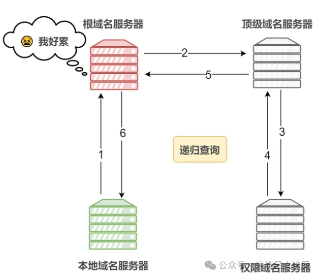

DNS工作原理
将主机域名转换为 ip 地址,属于应用层协议,使用 UDP 传输。
过程:
总结:浏览器缓存,系统缓存,路由器缓存,IPS 服务器缓存,根域名服务器缓存,顶级域名服务器缓存,主域名服务器缓存。
两种查询方式
  1. 主机向本地域名服务器的查询一般都是采用递归查询。
  2. 本地域名服务器向根域名服务器的查询的迭代查询。
  1. 当用户输入域名时,浏览器先检查自己的缓存中是否有这个域名映射的 ip 地址,如果有解析结束。
  2. 若没命中,则检查操作系统缓存(如 Windows 的 hosts)中有没有解析过的结果,有解析结束。
  3. 若无命中,则请求本地域名服务器解析( LDNS)。
  4. 若 LDNS 没有命中就直接跳到根域名服务器请求解析。根域名服务器返回给 LDNS一个 主域名服务器地址。
  5. 此时 LDNS 再发送请求给上一步返回的 gTLD( 通用顶级域), 接受请求的 gTLD 查找并返回这个域名对应的 Name Server 的地址
  6. Name Server 根据映射关系表找到目标 ip,返回给 LDNS
  7. LDNS 缓存这个域名和对应的 ip, 把解析的结果返回给用户,用户根据 TTL 值缓存到本地系统缓存中,域名解析过程至此结束

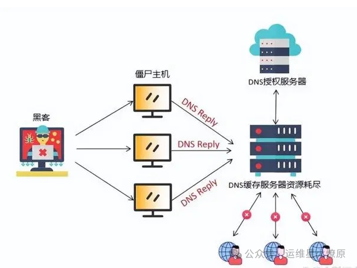

DNS攻击
DNS攻击防范
  1. 安全更新:及时升级所有相关软件和操作系统补丁,并确保所有设备都有最新版本的安全防护软件。
  2. 配置正确的权限:只给予必要用户相应权限,并禁止使用弱密码进行登录。
  3. 加密传输:使用加密技术(例如SSL / TLS)来保护敏感数据在传输过程中不受干扰或泄露。
  4. 多层次验证机制: 在登录系统前先经过多重身份验证, 以此增强账户安全性
  5. 增加容错机制: 对于核心业务建立冷备和热备,在一旦发生故障时,可以快速切换到备份系统上,降低业务中断的风险。

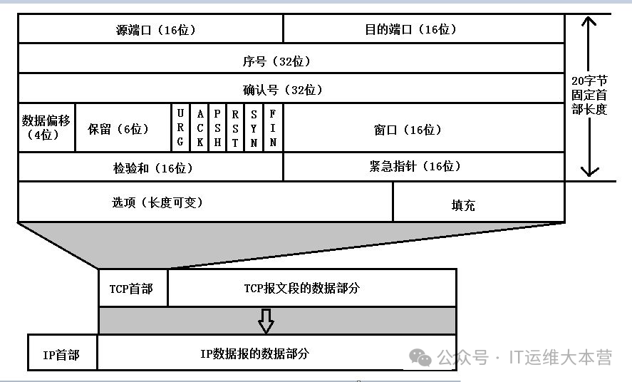

  4. UDP 分组首部开销小,TCP 首部开销 20 字节;UDP 的首部开销小,只有 8 个字节。
  5. TCP 面向字节流,实际上是 TCP 把数据看成一连串无结构的字节流;UDP 是面向报文的(一次交付一个完整的报文,报文不可分割,报文是 UDP 数据报处理的最小单位)。

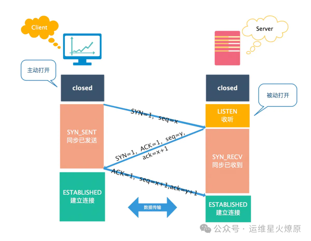

什么是三次握手四次挥手?tcp 为什么要三次握手?
为了防止已失效的连接请求报文段突然又传送到了服务端,因而产生错误
第一次握手:建立连接时,客户端发送 syn 包(syn=j)到服务器,并进入 SYN_SEND 状态,等待服务器确认;
第二次握手:服务器收到 syn 包,必须确认客户的 SYN(ack=j+1),同时自己也发送一个SYN 包(syn=k),即 SYN+ACK 包,此时服务器进入 SYN_RECV 状态;
第三次握手:客户端收到服务器的 SYN+ACK 包,向服务器发送确认包 ACK(ack=k+1),此包发送完毕,客户端和服务器进入 ESTABLISHED 状态,完成三次握手。
完成三次握手,客户端与服务器开始传送数据

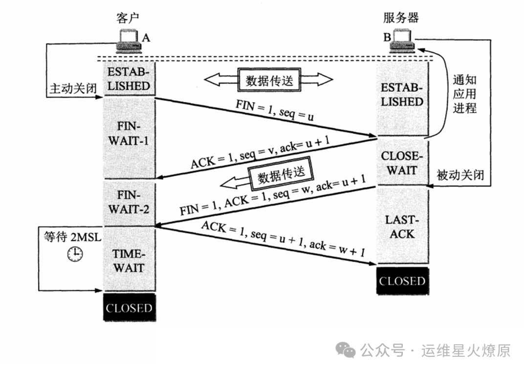

四次挥手
客户端先发送 FIN,进入 FIN_WAIT1 状态,用来关闭 Client 到 Server 的数据传送服务端收到 FIN,发送 ACK,进入 CLOSE_WAIT 状态,客户端收到这个 ACK,进入 FIN_WAIT2状态。
服务端发送 FIN,进入 LAST_ACK 状态,用来关闭 Server 到 Client 的数据传送客户端收到 FIN,发送 ACK,进入 TIME_WAIT 状态,服务端收到 ACK,进入 CLOSE 状态(等待 2MSL 时间,约 4 分钟。主要是防止最后一个 ACK 丢失。)
第一次挥手:主动关闭方发送一个 FIN,用来关闭主动方到被动关闭方的数据传送,也就是主动关闭方告诉被动关闭方:我已经不 会再给你发数据了(当然,在 fin 包之前发送出去的数据,如果没有收到对应的 ack 确认报文,主动关闭方依然会重发这些数据),但是,此时主动关闭方还可 以接受数据。
第二次挥手:被动关闭方收到 FIN 包后,发送一个 ACK 给对方,确认序号为收到序号+1(与SYN 相同,一个 FIN 占用一个序号)。
第三次挥手:被动关闭方发送一个 FIN,用来关闭被动关闭方到主动关闭方的数据传送,也就是告诉主动关闭方,我的数据也发送完了,不会再给你发数据了。
第四次挥手:主动关闭方收到 FIN 后,发送一个 ACK 给被动关闭方,确认序号为收到序号+1,至此,完成四次挥手。

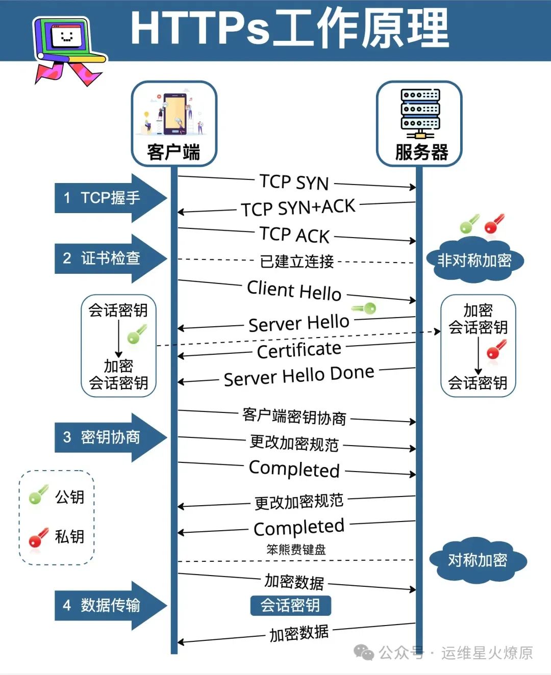

  1. HTTP 协议传输的数据都是未加密的,也就是明文的,因此使用 HTTP 协议传输隐私信息非常不安全, HTTPS 协议是由 SSL+HTTP 协议构建的可进行加密传输、身份认证的网络协议,要比 http 协议安全。
  2. https 协议需要到 ca 申请证书,一般免费证书较少,因而需要一定费用。
  3. http 和 https 使用的是完全不同的连接方式,用的端口也不一样,前者是 80,后者是 443。

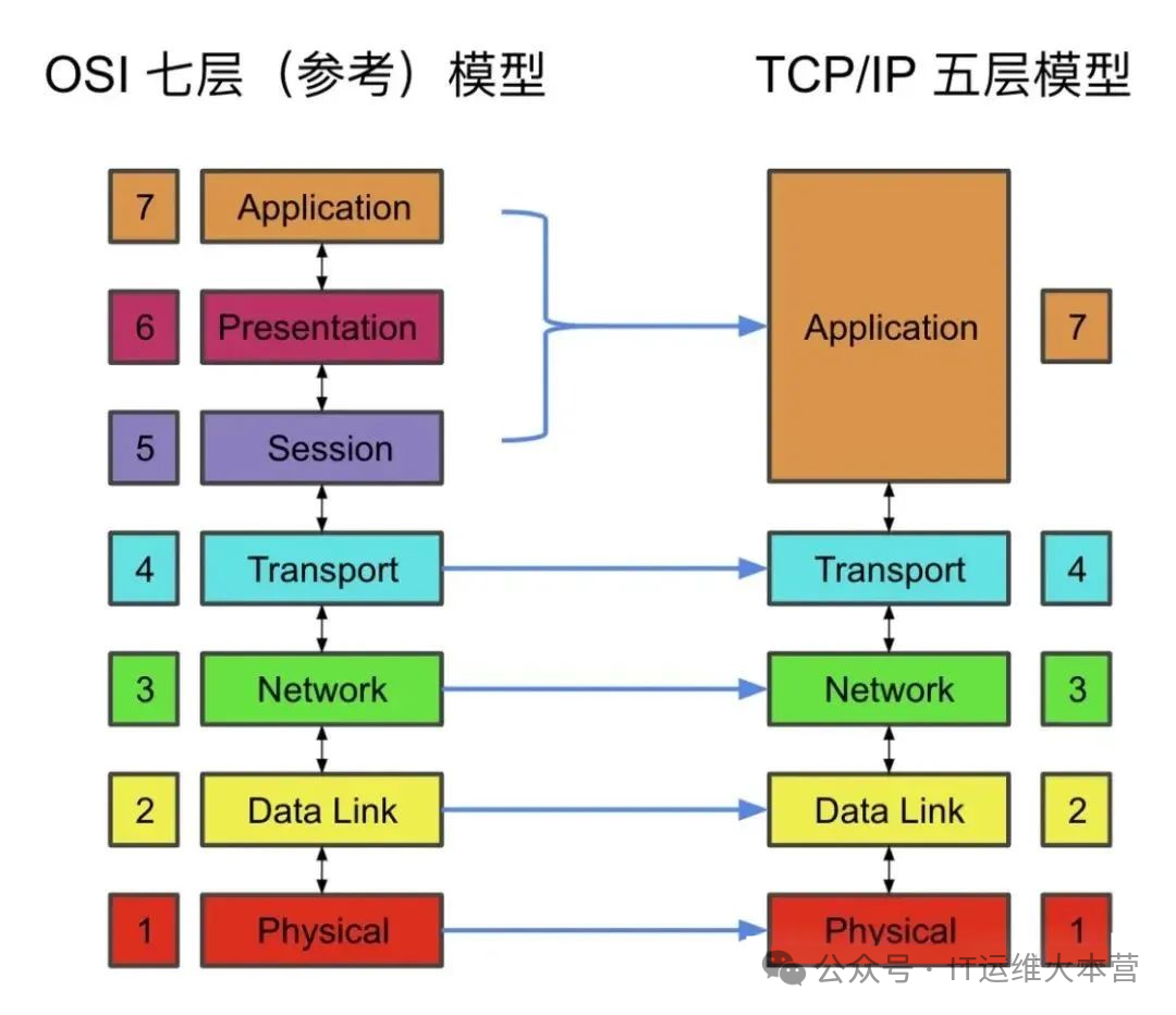

OSI的七层模型
  1. 物理层:利用传输介质为数据链路层提供物理连接,实现比特流的透明传输。
  2. 数据链路层:接收来自物理层的位流形式的数据,并封装成帧,传送到上一层
  3. 网络层:将网络地址翻译成对应的物理地址,并通过路由选择算法为分组通过通信子网选择最适当的路径。
  4. 传输层:在源端与目的端之间提供可靠的透明数据传输
  5. 会话层:负责在网络中的两节点之间建立、维持和终止通信
  6. 表示层:处理用户信息的表示问题,数据的编码,压缩和解压缩,数据的加密和解密
  7. 应用层:为用户的应用进程提供网络通信服务

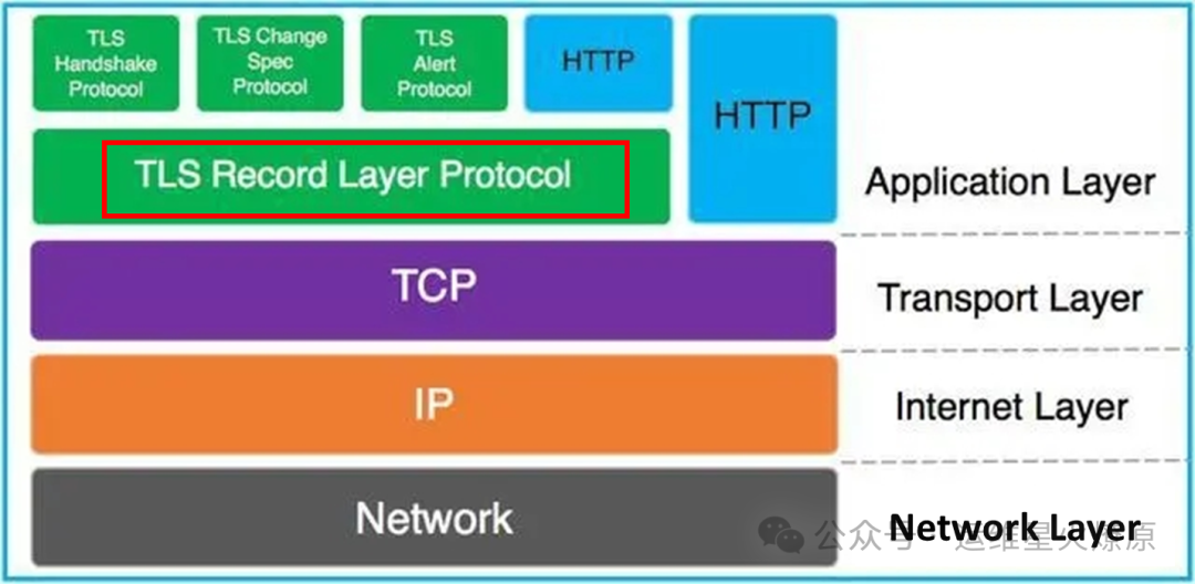

什么是SSL
SSL 代表安全套接字层。它是一种用于加密和验证应用程序(如浏览器)和 Web 服务器之间发送的数据的协议。身份验证 , 加密 Https 的加密机制是一种共享密钥加密和公开密钥加密并用的混合加密机制。
SSL/TLS 协议作用
  1. 认证用户和服务,加密数据,维护数据的完整性的应用层协议加密和解密需要两个不同的密钥,故被称为非对称加密;
  2. 加密和解密都使用同一个密钥的 对称加密。优点在于加密、解密效率通常比较高 HTTPS 是基于非对称加密的, 公钥是公开的
  1. 客户端向服务器端发起 SSL 连接请求;
  2. 服务器把公钥发送给客户端,并且服务器端保存着唯一的私钥
  3. 客户端用公钥对双方通信的对称秘钥进行加密,并发送给服务器端
  4. 服务器利用自己唯一的私钥对客户端发来的对称秘钥进行解密,
  5. 进行数据传输,服务器和客户端双方用公有的相同的对称秘钥对数据进行加密解密,
可以保证在数据收发过程中的安全,即是第三方获得数据包,也无法对其进行加密,解密和篡改。
数字签名
因为数字签名、摘要是证书防伪非常关键的武器。“摘要”就是对传输的内容,通过 hash算法计算出一段固定长度的串。然后,在通过 CA 的私钥对这段摘要进行加密,加密后得到的结果就是“数字签名”。
SSL/TLS 协议的基本思路是采用公钥加密法,也就是说,客户端先向服务器端索要公钥,然后用公钥加密信息,服务器收到密文后,用自己的私钥解密。
如何保证公钥不被篡改?
将公钥放在数字证书中。只要证书是可信的,公钥就是可信的。
公钥加密计算量太大,如何减少耗用的时间?
每一次对话(session),客户端和服务器端都生成一个"对话密钥"(session key),用它来加密信息。由于"对话密钥"是对称加密,所以运算速度非常快,而服务器公钥只用于加密"对话密钥"本身,这样就减少了加密运算的消耗时间。
(1) 客户端向服务器端索要并验证公钥。
(2) 双方协商生成"对话密钥"。
(3) 双方采用"对话密钥"进行加密通信。上面过程的前两步,又称为"握手阶段"(handshake)。
SSL 工作过程
A:客户端,B:服务器端
  1. 协商加密算法:A 向 B 发送 SSL 版本号和可选加密算法,B 选择自己支持的算法并告知 A
  2. 服务器鉴别:B 向 A 发送包含公钥的数字证书,A 使用 CA 公开发布的公钥对证书进行验证
  3. 会话密钥计算:A 产生一个随机秘密数,用 B 的公钥进行加密后发送给 B,B 根据协商的算法产生共享的对称会话密钥并发送给 A.
  4. 安全数据传输:双方用会话密钥加密和解密它们之间传送的数据并验证其完整性
