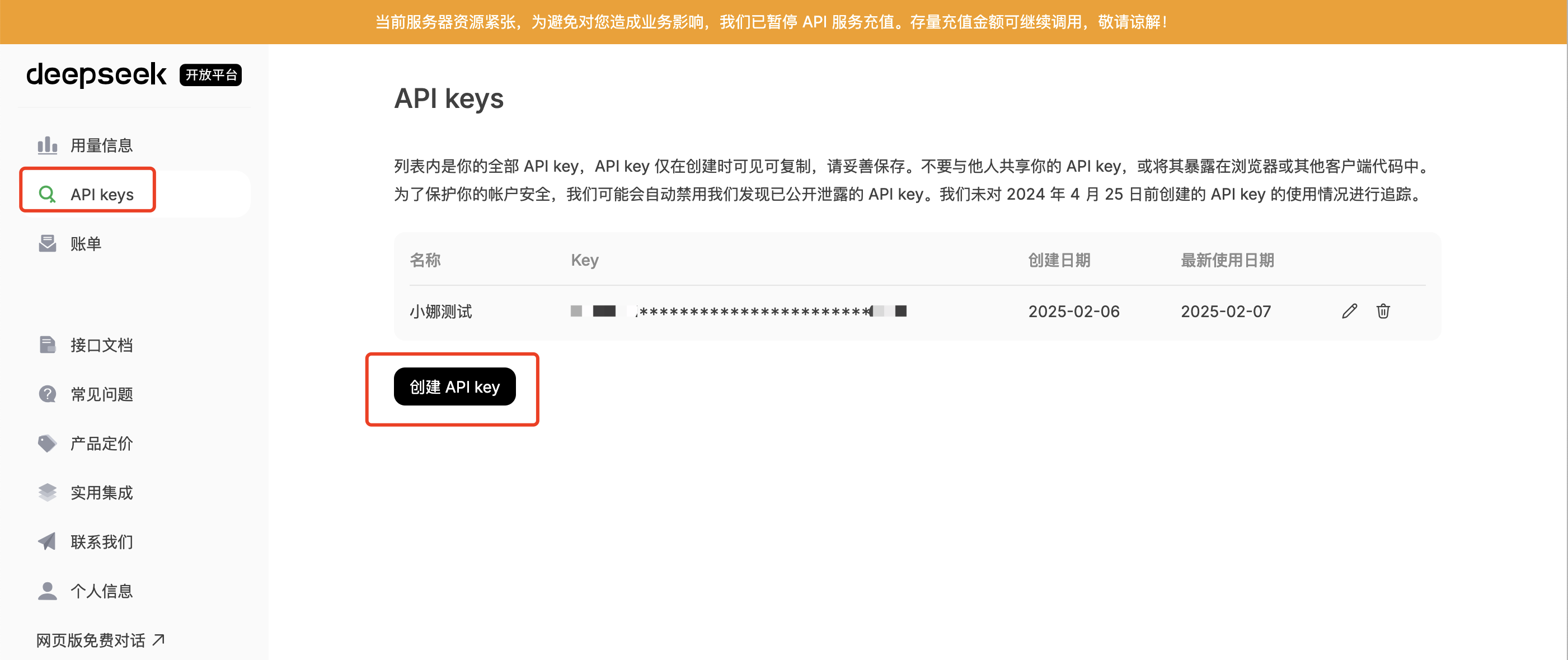

2. 获取DeepSeek的API Key
(1)打开DeepSeek官网:https://www.deepseek.com/
(2)点击右上角的“API开放平台”,登录账号(如果没有账号,可以先注册一个)。
(3)登录成功后,点击左侧的“API Keys”,然后点击“创建API Key”,输入一个名称,创建完成后复制生成的API Key。

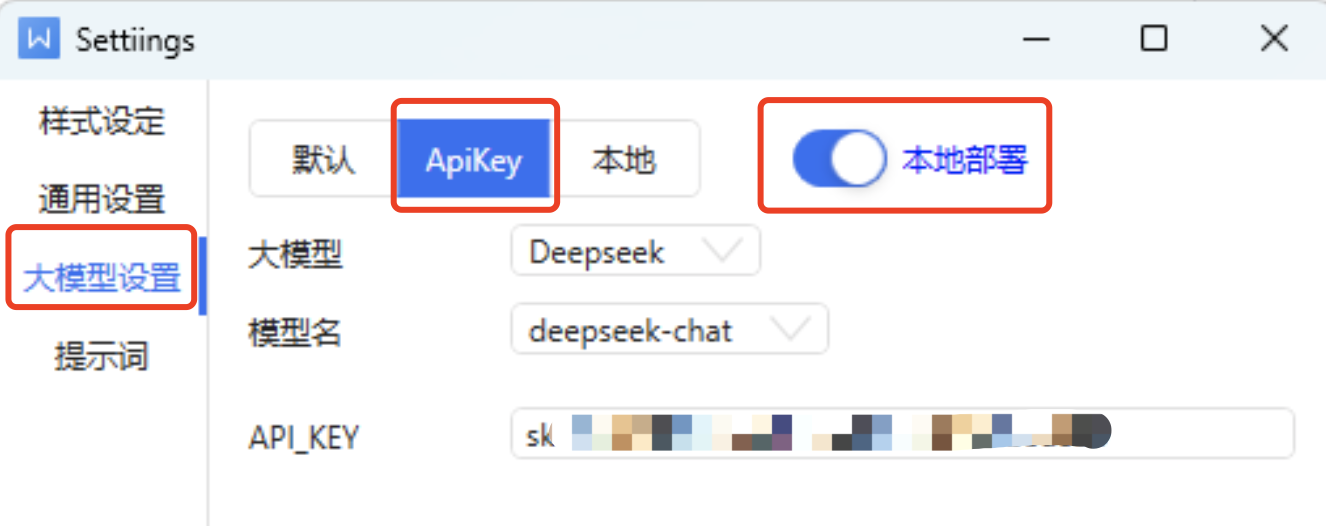

3. 配置OfficeAI插件

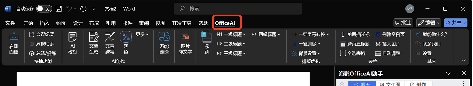

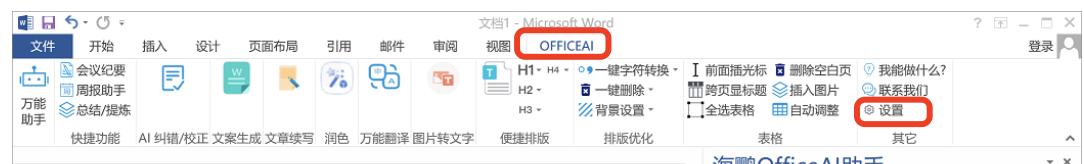

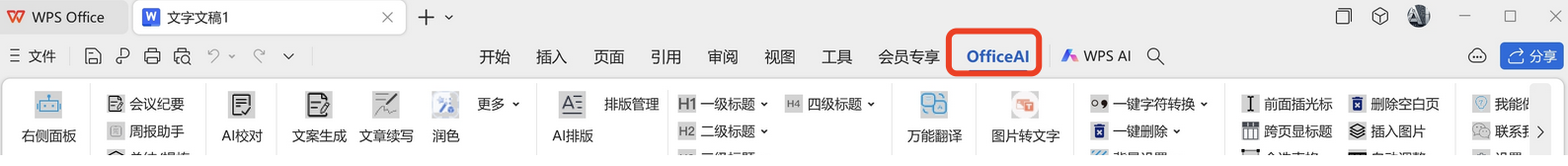

(1)OfficeAI插件安装完成后,打开WPS,此时在WPS界面中会多出一个“OfficeAI”的选项卡。
(2)点击“OfficeAI”选项卡,点击“设置”。
 (3)在“设置”窗口中,选择“大模型设置”,打开“本地部署”开关,选择“ApiKey”标签
在“大模型”下拉菜单中选择“Deepseek”,根据需求在“模型名”中选择deepseek-chat(DeepSeek-V3)或deepseek-reasoner(DeepSeek-R1)。
其中,chat模型适合普通的对话交流、搜索查询,reasoner适合深度思考、推理决策。可以先用chat模型试一下,如果发现满足不了需求,再打开设置改成reasoner模型。

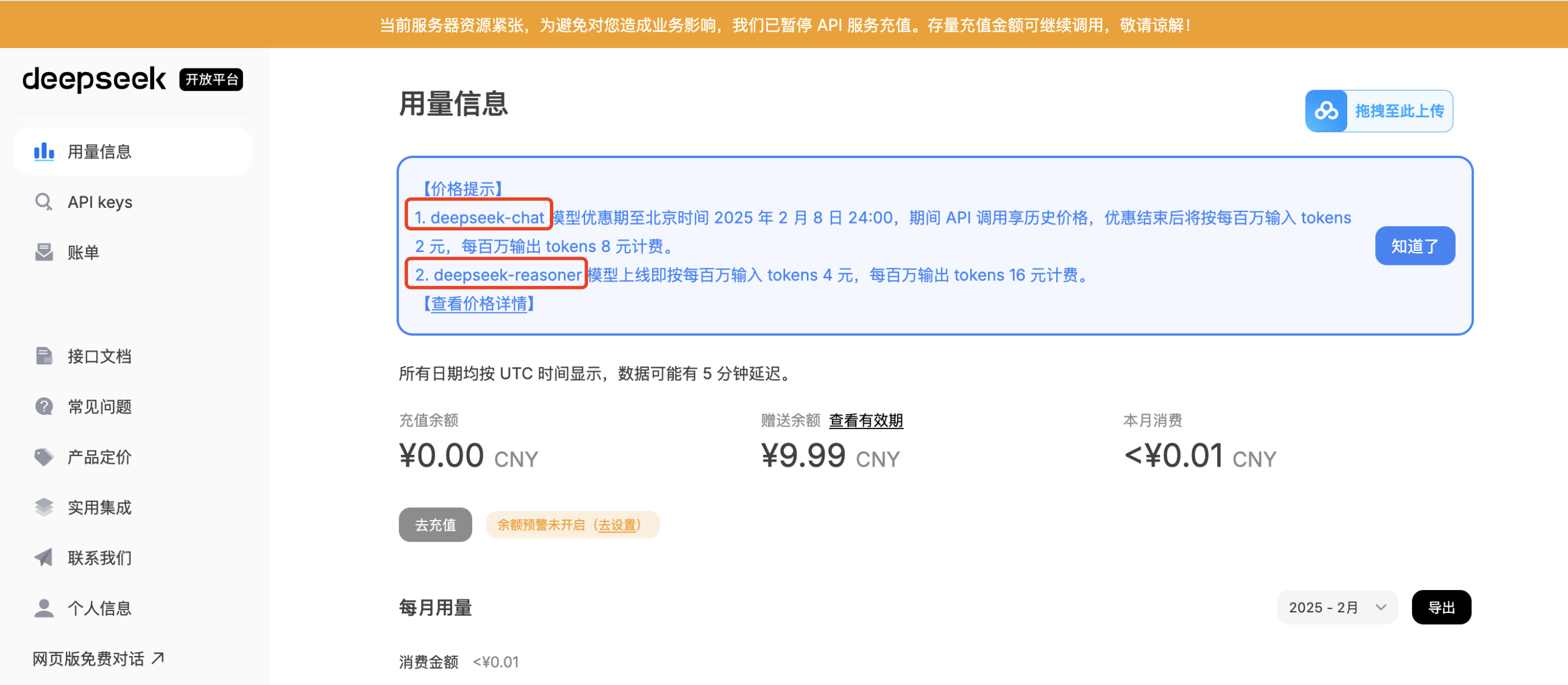

在deepseek官网上的用量信息页面,reasoner模型的价格是chat模型的两倍。deepseek会赠送10元的tokens,有效期为30天
1个中文汉字约0.8-1个token,1个英文字母约0.3个token。也就是说,chat模型每输入1百万个汉字(你给deepseek发送的消息累计达到1百万字)大约需要2元,chat模型每输出1百万个汉字(deepseek回复你的内容累计达到1百万字)大约需要8元。
 (4)在“API_KEY”输入框中填入第2步中复制的DeepSeek API Key,点击“保存”按钮。
 【补充说明】设置窗体里ApiKEY那个标签下面没有豆包模型,如果要用豆包,需要在“设置”窗体里选“默认”那个标签,不用开“本地部署”。而kimi、deepseek的模型只能在开启本地部署后的ApiKEY标签下进行选择。
另外,在两个AI之间切换的时候,只需要修改设置窗体里的配置,保存后即可生效,不用重启WPS。
在右侧边栏的最上方会显示当前在用的AI模型名称,如果不放心,可以在聊天栏里问:“你是谁?”或者“你是deepseek吗?”以确定是否切换成功。
当从豆包切换回deepseek时,选择模型名称后,会自动带出刚才配置过的API KEY,不用再重新复制粘贴。

(1)配置完成后,点击WPS界面中的“OfficeAI”选项卡,即可使用DeepSeek的各种功能,如AI校对、文案生成、润色、翻译等。
例如,在文档中选中需要处理的文字,点击“生成”按钮,DeepSeek会开始处理并生成结果,结果可以直接导出到文档中。
(2)在WPS文本的右侧边栏,会显示OfficeAI助手,分为聊天、文生图、创作三个部分。(如果没有找到“文生图”,需要重新安装一下OfficeAI助手,在安装过程的弹窗中注意勾选上“文生图”)
在聊天栏中,可以在deepseek返回的内容最下方点击“导出到左侧”,将内容直接复制到文档中。

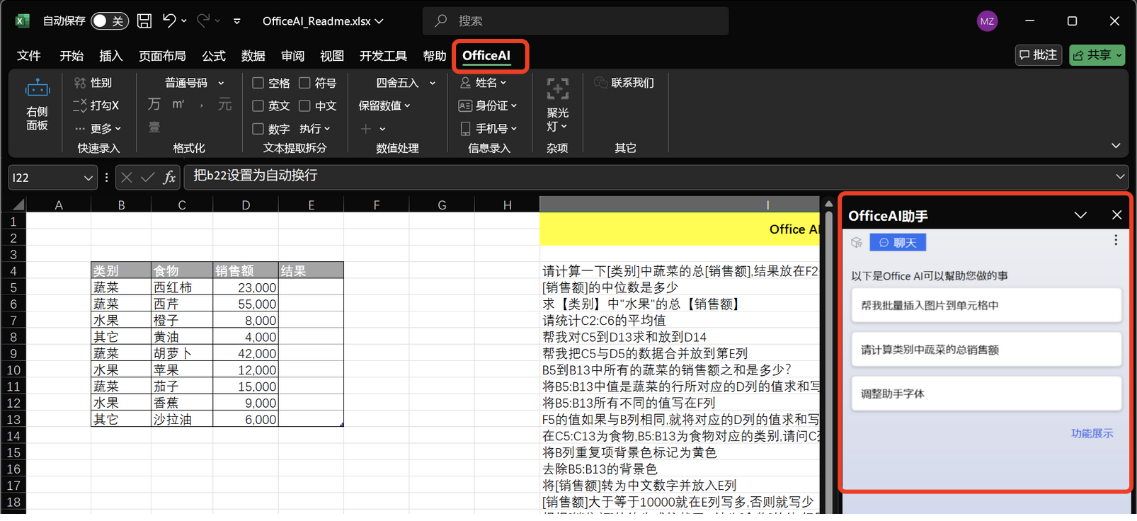

 (3)在WPS表格中,也会有相应的“OfficeAI”选项卡。
5、在Office的Word、Excel中使用deekseek的方法与上面的步骤相同,配置成功后会显示“OfficeAI”选项卡。
