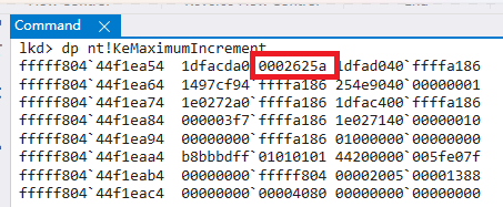

  1. 中断多久触发一次?
    使用windbg进入内核态,使用nt!KeMaximumIncrement命令查看看它的值
注意,单位为100ns,因此156250*100/1000/1000=15.625ms

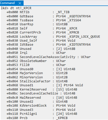

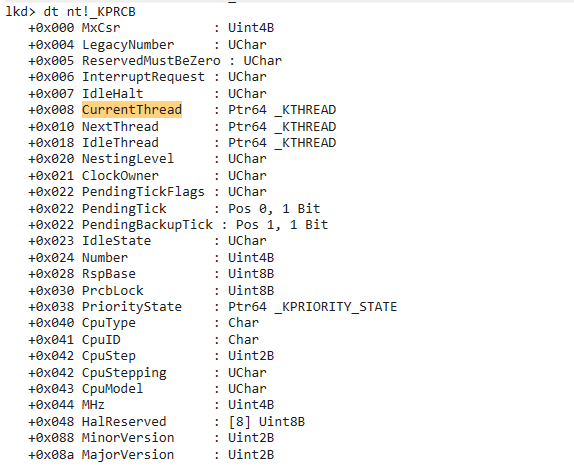

Windows下CPU核的数据结构
Windows会给每一个 CPU核 分配一个_KPCR的内存结构,用来记录当前CPU的状态。并拓展了_KPRCB来记录更多信息。
关键信息就是存储着 CuurentThread/NextThread/IdleThread(空闲线程)
眼见为实
使用dt命令来查看
dt命令是一个非常有用的显示类型信息的工具,主要用于查看和分析数据结构的布局和内容

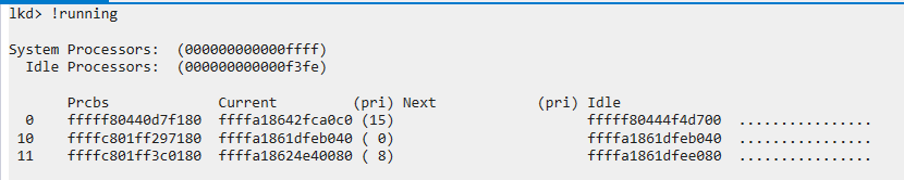

CPU当前正在执行哪个线程?
使用!running命令,可以看到当前 CPU核 正在执行的线程
本质上就是对_KPCR/_KPRCB的提炼简化,

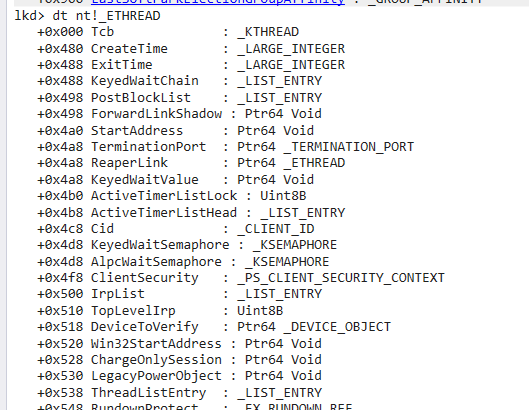

Windows下线程的数据结构
每个线程都有以下要素,这是创建线程无法避免的开销。
  1. 线程内核对象(Thread Kernel Object)
    OS中创建的每一个线程都会分配数据结构来承载描述信息
    Windows会给每一个 Thread 分配一个_ETHREAD的内存结构,用来记录当前线程的状态,其中就包括了线程上下文(Thread Context)
  2. 线程环境块(Thread Environment Block, TEB)
    TEB是在用户态中分配的内存块,主要包括线程的Exception,Local Storage等信息
  3. 用户态线程栈(User-Mode Stack)
    我们常说的栈空间就是指的这里,大名鼎鼎的OOM就出自于此
  4. 内核态线程栈(Kernel-Mode Stack)
    处于安全隔离考虑,在内核态中复制了一个同样的栈空间。用来处理用户态访问内核态的代码。
眼见为实
  1. 线程内核对象
    使用命令dt nt!_ETHREAD

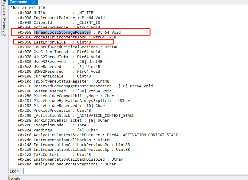

  2. TEB
    使用命令dt nt!_TEB

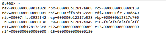

上下文切换的本质就是,备份被切换线程寄存器的值,到该线程的上下文中。再从切换后的线程中,读取上下文到寄存器中。
举个简单的例子就是,我跟你轮流打游戏,我玩的时候要先加载我的存档,轮到你玩的时候,我再保存我的存档。你玩的时候重复这一过程。
线程切换的成本
上下文切换是净开销,不会带来任何性能上的收益。因此优化程序的一个思路就是降低上下文切换
  1. 显式成本
    保存寄存器的值到内存,从内存读取寄存器。
    寄存器的数量越多成本就越高,以AMD 7840HS处理器为例,总共有17个寄存器
  2. 隐式成本
    如果线程切换是在同一个进程中,它们共享用户态的虚拟内存空间。所以当线程切换的时候,就有可能命中CPU的缓存(比如线程之间共享的变量,代码)。
    如果在不同的进程中,线程的切换则会导致用户态的虚拟内存空间都失效,进而导致CPU缓存失效。

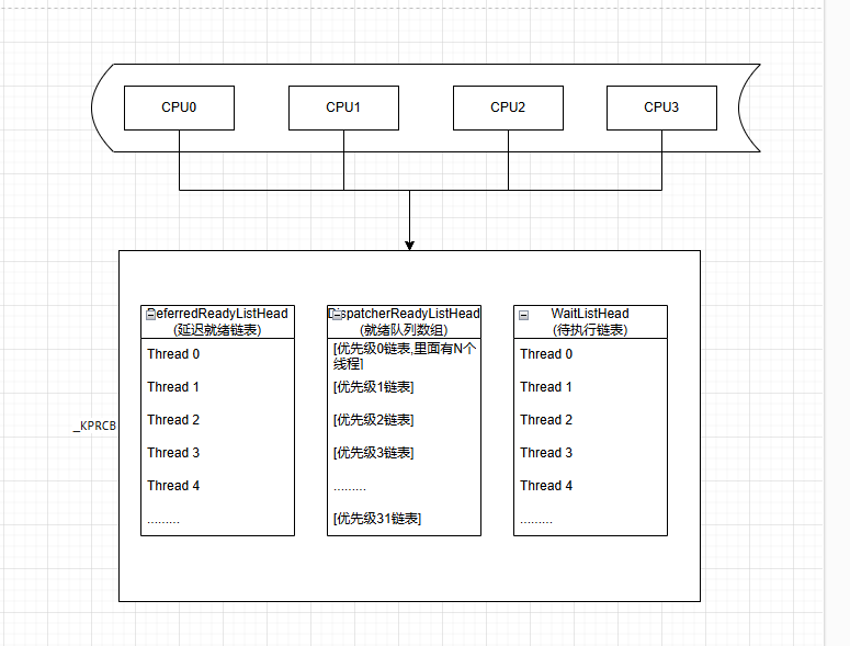

线程调度模型(究极简化版)

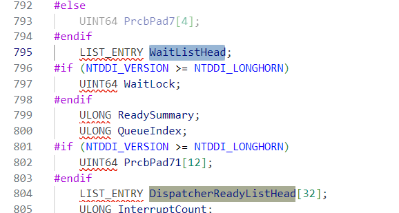

在上面说到的逻辑核数据结构_KPRCB中,有三个属性。
单链表的DeferredReadyListHead,双链表的WaitListHead, 二维数组形态的DispatcherReadyListHead。
简单来说,当线程切换时,逻辑核从DispatcherReadyListHead根据线程优先级切换高优先级线程。如果线程主动放弃了时间片(thread.yield/thread.sleep),则会把线程放入DeferredReadyListHead。WaitListHead则用于存放那些正在等待某些事件发生的线程,如等待 I/O 操作完成、等待某个信号量或者等待互斥体等
眼见为实
直接看源码
可以看到DispatcherReadyListHead大小为32,主要是因为windows将线程优先级设为了0-31不同的级别。
https://github.com/reactos/reactos/blob/master/sdk/include/ndk/amd64/ketypes.h

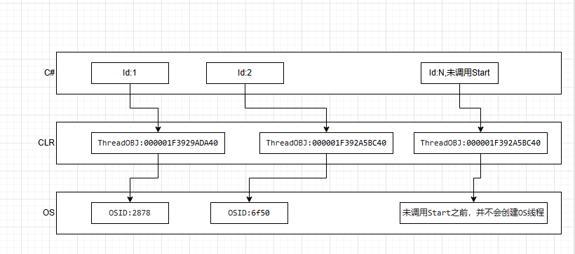

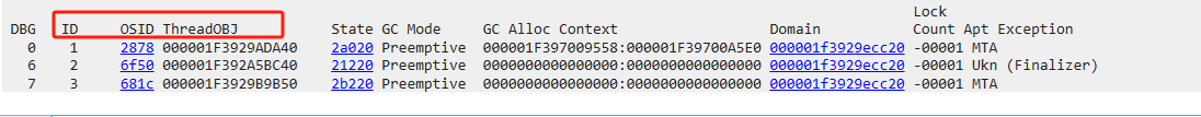

C#线程结构模型
C#线程的底层是CLR托管线程,而CLR的承载是操作系统线程。因此它们都有一一对应的关系。
分别对应C#线程(Thread.CurrentThread.ManagedThreadId),CLR线程,OS线程
线程在创建过程中会经历两个阶段
            var testThread = new Thread(DoWork);// 这个阶段只会在CLR中创建Thread,在OS上没有创建
            testThread.Start();//CLR底层会调用系统api,创建OS线程

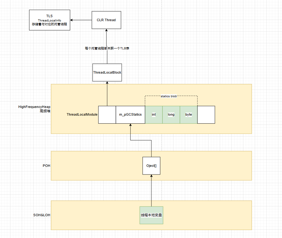

线程本地存储(Thread Local Storage, TLS)
TLS用于实现按照线程隔离的线程本地变量,其修改的值只对修改的线程可见。
  1. 原生实现
    OS原生支持TLS,比如在windows上通过TlsAlloc/TlsGetValue/TlsSetValue实现对TLS数据的分配/修改/赋值
    OS使用分段寄存器(比如gs寄存器)存储指向TLS数据的地址。利用上下文切换机制,每个native thread可以独立访问gs寄存器。进而定位到关联的TLS
  2. .Net实现
    C#的TLS是基于C++做的封装,TLS中只存储了一个ThreadLocalInfo对象,最后借助它与Thread的关联。来得知存储在托管堆中的线程本地变量
两者总体思路都是使用一段内存来存储本地变量,当线程切换时,切换本地变量存储地址的指针。
眼见为实

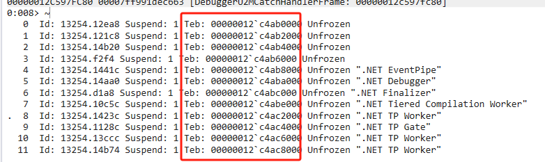

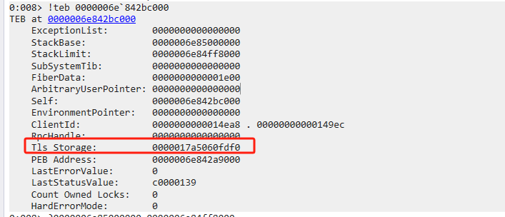

使用~命令得出每个线程栈的范围
在使用!teb 观察其内存布局,可以看到TLS Storage指向的内存空间,其访问模式为BaseAddress+偏移量模式
ThreadStatic Attribute底层实现
在.NET中,原生线程通过ThreadLocalInfo来关联托管线程的mapping关系,托管线程关联TLB(Thread Local lock)表,TLB再关联TLM(Thread Local Module),TLM再关联托管堆,托管堆中才是存储.NET TLS真正的地方。
