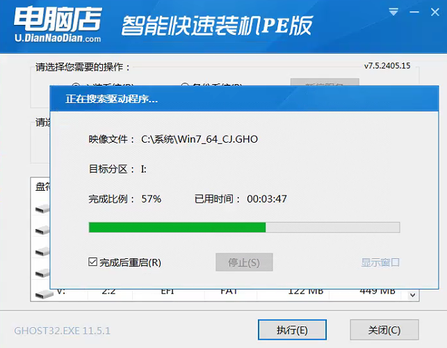

就算换版本能ghost,但是安装完成之后,无法引导系统,直接进入到BIOS中了。

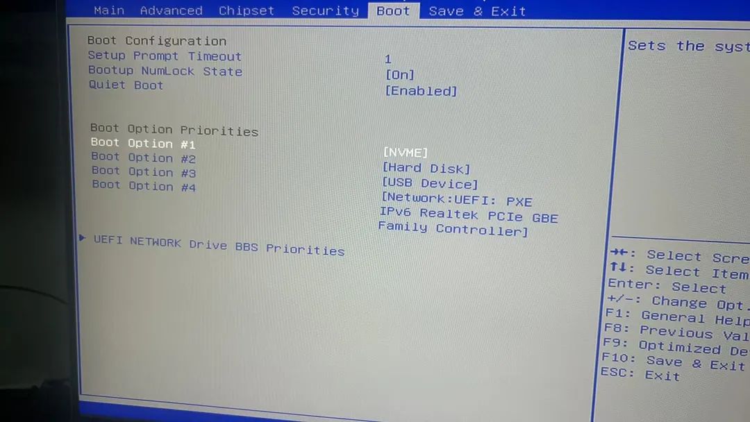

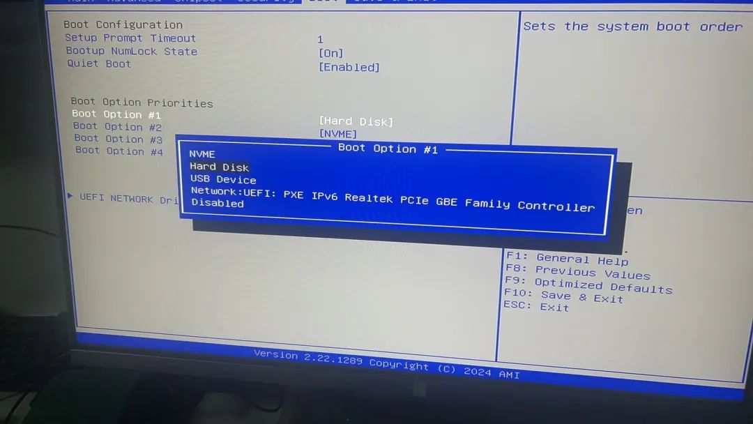

如是就进入到BIOS中。选择Boot Option中,无论是选择NVME,还是hard Disk都无法引导系统。

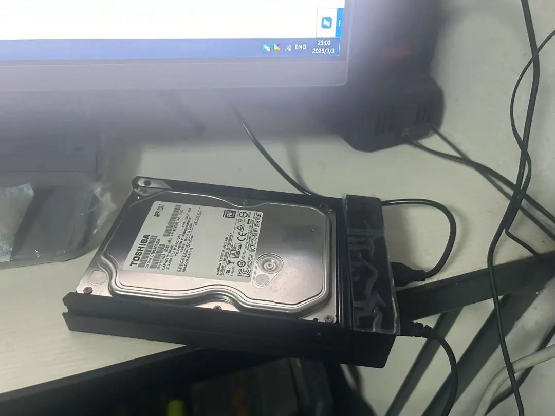

于是我远程又测试了一下,我直接让他把客户硬盘直接拆下来,通过移动硬盘盒连接到新电脑上。

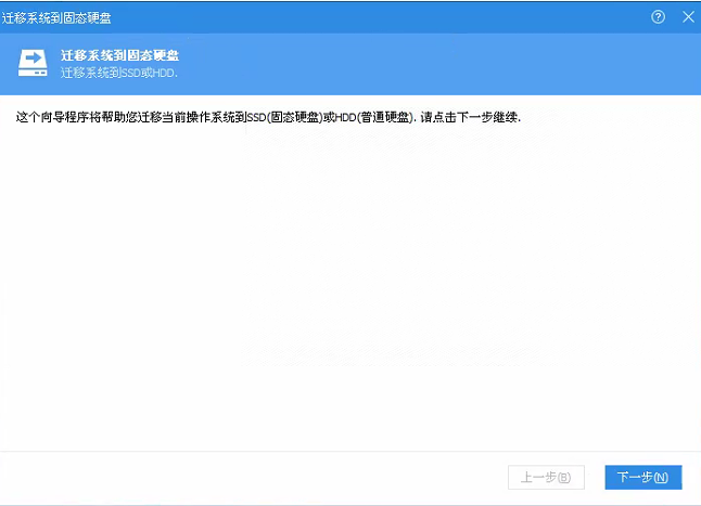

我直接使用傲梅分区助手直接,迁移系统。
在迁移系统时,要先把新电脑中的硬盘分区删除。直接成一个原始未分区的硬盘即可,这样就可以直接迁移了。
正在迁移系统。

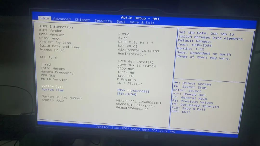

可以看到这个BIOS系统是seewo,comliancy:UEFI 2.8。

首先我们来看一下,旧的硬盘是3.5寸的台式机硬盘,是老电脑硬盘,我们在分区工具中可以看到,旧的硬盘当时使用的是MBR分区表。

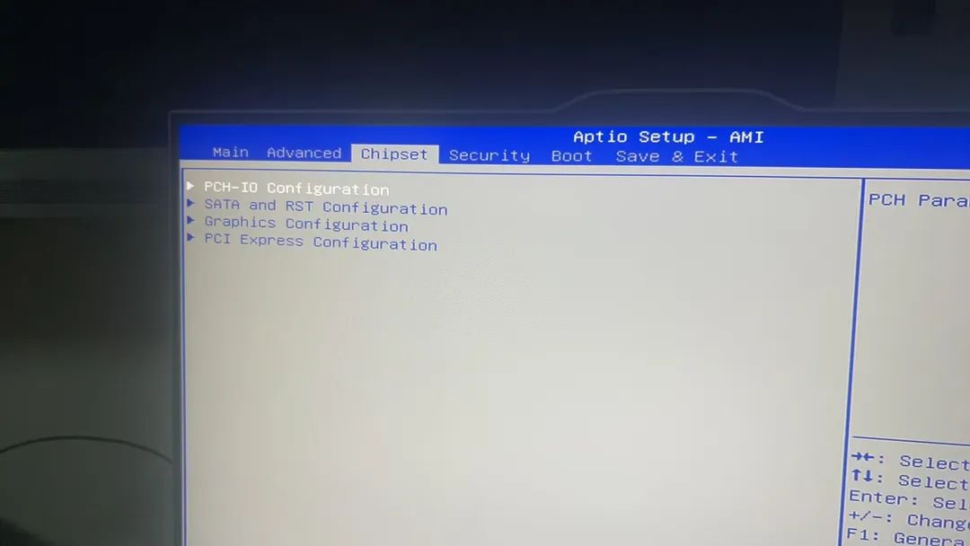

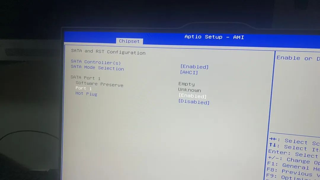

那我们先来看一下,Chipset中的SATA and RST configuration。

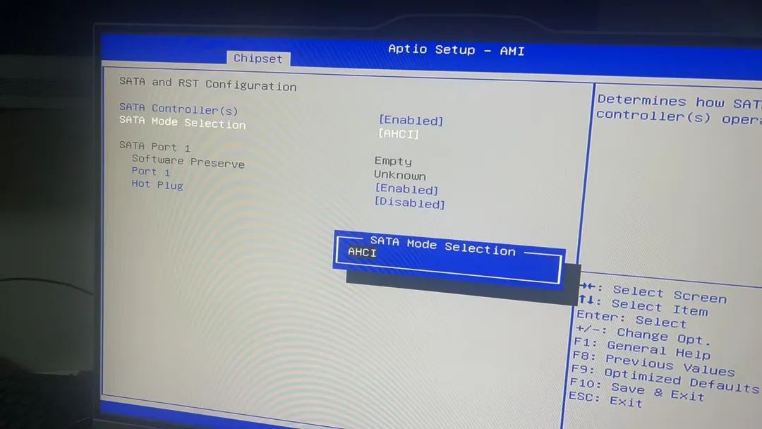

在这里,我们可以看到SATA Port1 显示的empty空,协议使用的是AHCI协议。
第一个知识点:就是现在新电脑里面安装的是m.2 NVme协议的500G硬盘。不是安装的SATA接口的2.5寸的AHCI协议的硬盘。
SATA接口中,只有AHCI协议。
假如你电脑中安装的是SATA 2.5寸硬盘,安装的系统可以选择Hard Disk引导。
但是现在硬盘是m.2 nvme协议,所以就还是需要选择nvme作为第一启动项,那为什么选择nvme又无法引导win7系统呢?直接进BIOS了呢?

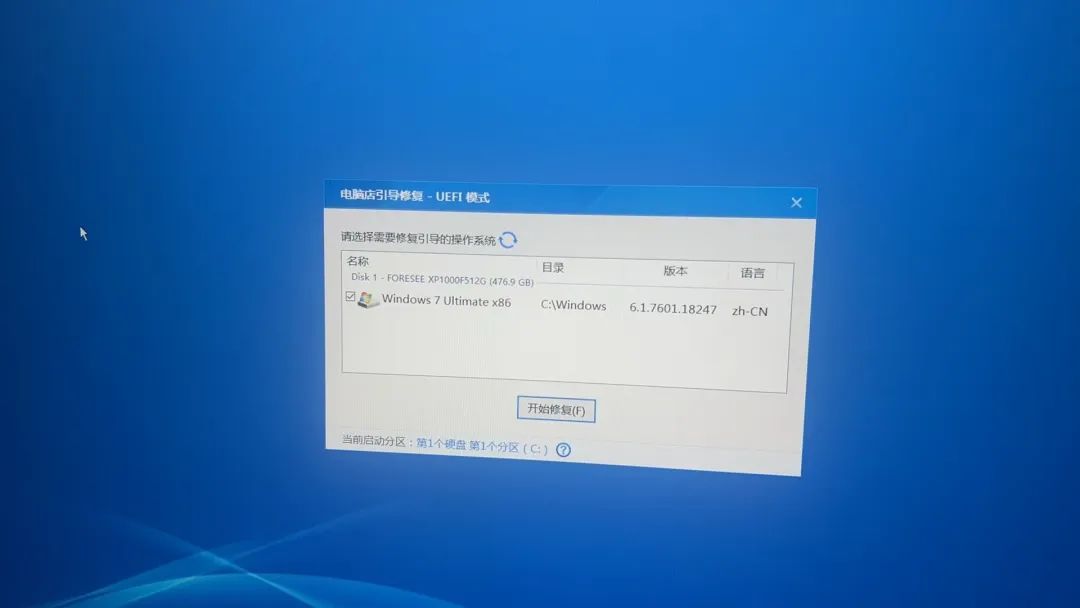

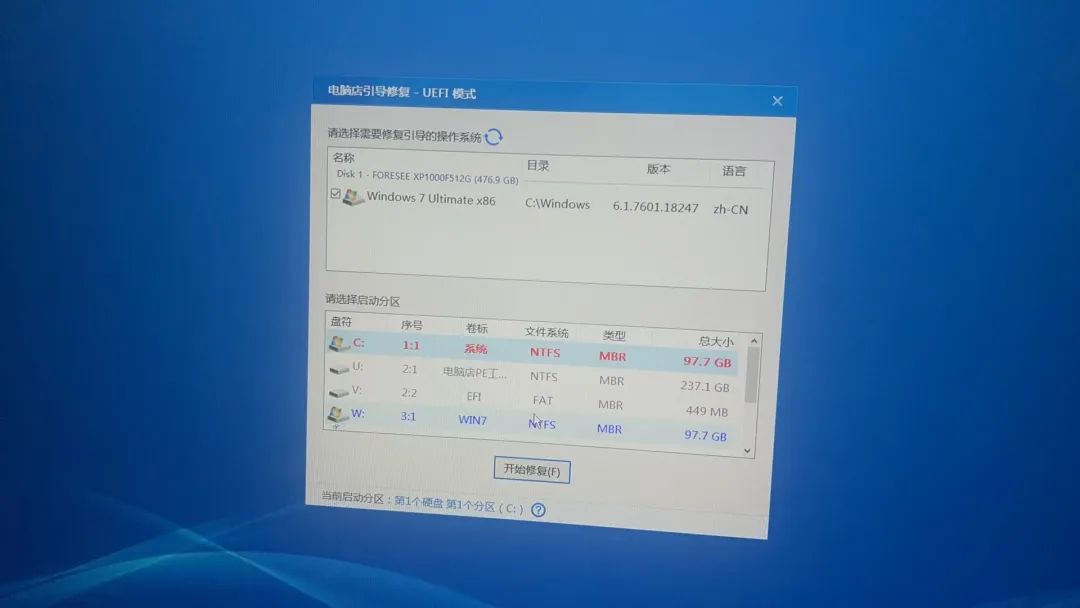

就算你修复引导也没用。
虽说我们已经把win7系统,迁移到了M.2 NVME的硬盘里面了,但是现在就是无法引导。
就算选择NVME协议为第一引导,重启电脑之后,还是直接进入到BIOS中。
