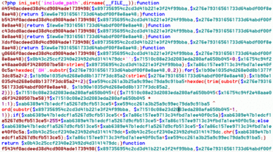

3、SourceCop (US$30)
http://www.sourcecop.com/
服务器完全不用外挂任何 Loader 及 Module,完全用 PHP 的方式来加密程序,有点功力的人追踪一下就能看出编码方式了,所以只能防君子不能防小人。
(编码后的程序)
(sourcecop 的译码加载程序)
注:这里也有人有说明将原始码还原的方式。
