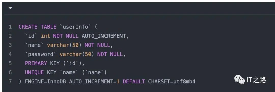

定义表结构
MySQL 实验版本 8.0,首先定义 用户信息表userInfo,其中id为自增,name具有唯一索引。

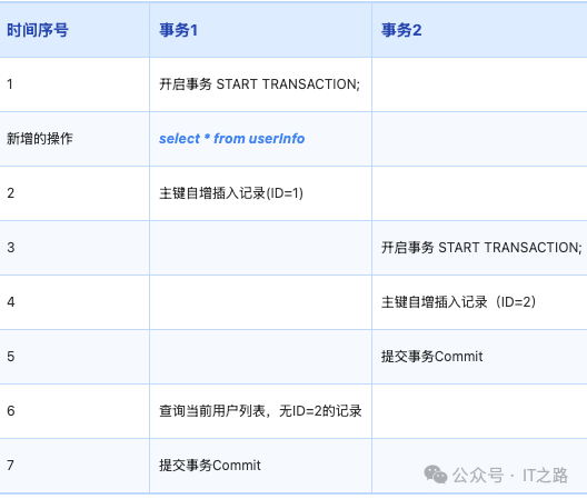

当我在苦苦思考,为什么MVCC 没有生效时,我随手重新测试发现,如果在 insert语句之前,使用select 查询一下,就不会出现幻读问题。
操作顺序如下
我在事务1,开启事务以后,新增了select 语句查询,而后第六步,就不会再有幻读问题……
这真的实在太奇幻了。一波三折……
由此可见 MySQL 插入并没有幻读问题,只是我的打开方式不对。我应该先 select一下 ……,终究还是我错了,但是我想问为什么?我为什么错了?

那 ReadView 又是何时生成的呢?
在 REPEATABLE READ 隔离级别下,每个事务执行第一个 SELECT 语句时,会将当前系统中的所有的活跃事务拷贝到一个列表生成 ReadView,后续所有的 SELECT 都是复用这个 ReadView。
REPEATABLE READ 隔离级别下,只有第一次 SELECT 才会生成 ReadView,后续 SELECT 都会复用这个 ReadView,也就不存在新提交事务对这个 ReadView 的影响了。
所以 当我在 事务 1 新增select语句,会生成一个ReadView,这个ReadView 生成时间要早于 事务2的时间,所以事务1 的后续所有查询都不会看到事务2的记录,从而避免幻读问题发生。
