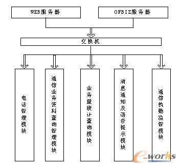

3.2系统的功能模块划分
某电信局电话业务管理系统(CSMS)共分为五个功能模块:
电话管理功能模块:该功能模块主要是通过采用工作流自动处理技术,保证了通信管理部门的业务处理终端在各种业务流程的处理过程中能自动地完成工作状态的切换,并且根据各个终端当前的工作状态自动提示相关业务的具体内容,并在用户完成必要的操作输入后自动完成相关设备的配置和资料的整理。根据业务类型的不同,该模块中还包含针对不同业务处理流程的功能子模块。
通信业务资料查询管理功能模块:该模块向各个通信要素提供相关通信设备资料和电话用户资料的管理和查询功能,并且根据每个通信要素的管理权限限制用户管理和查询资料的范围,从而保证用户能够利用本系统安全、方便、有效地完成对各种通信设备资源与电话用户资料的管理。
业务量统计查询功能模块:流量、电话号码使用情况等,并能对每天、周、月、年的工作量进行统计汇总,而且还可以直接计算出这一段时间内处理成功业务的比例,从而为通信管理部门及时掌握业务处理部门的工作情况提供了有效的工具。指挥管理终端可通过调阅各要素表报资料和业务量登记情况来检查各要素值勤情况系统使用说明。
消息通知及语音提示功能模块:为了保证各种电话业务流程能够在工作流周转过程中实现快速有效地处理,系统还提供了消息通知及语音提示功能功能,即在每个业务流程到达处理岗位的同时,弹出消息对话框提示用户及时地进行业务的处理,而且还能够伴随着语音信息的输出,从而保证了值勤人员不管是否在系统终端前进行操作都能够及时地接收到业务消息的通知,保障了业务受理部门能够及时地进行电话业务的处理。
通信值勤监管功能模块:该模块向各个业务处理要素提供了值班日记登记的功能,各个通信要素的值班人员可在交接班的时候利用系统提供的值班日记登记、管理功能填写交接班记录,在值班的过程中填写值班记录。
点击放大图片
图1 系统结构图
采用工作流技术,将以上各个子系统整合到一起,以便将各环节纵横交错的信息有效地集成在一起,使一个环节产生的结果能自动传递到下一个环节,为下一环节所利用,以保证通信部门及时、准确的做出决策,同时,反映到用户操作上,每个用户所有需要完成的工作反映在一个统一的界面中,用户根据轻重缓急有选择的进行业务处理。工作流服务器具有流程监控功能,如果监控系统发现在接近预定时间内任务还没有完成或发现任务已经拖延,可以向有关的业务处理人员发出催办通知,甚至可以通知该部门的主管,要求予以督促。
