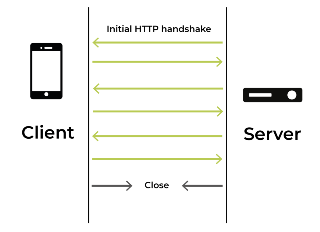

什么是WebSockets?
简而言之,它是一种通信协议,通过使用一个持久的TCP连接在服务器和客户端之间提供双向通信。由于这一特性,我们不必不断从服务器拉取新数据。相反,数据在相关方之间“实时”交换。每个消息要么是二进制数据,要么是Unicode文本。
该协议于2011年由IETF以RFC 6455的形式标准化。WebSocket协议与HTTP不同,但两者都位于OSI模型的第七层,并依赖第四层的TCP。
该协议有一套独特的前缀,类似于HTTP的http和https前缀:
  • ws -> 表示连接未使用TLS加密
  • wss -> 表示连接使用TLS加密
此外,从安全站点(https)不应打开非安全的WebSocket连接(ws)。类似地,从非安全站点(http)不应打开安全的WebSocket连接(wss)。
另一方面,WebSocket按设计在HTTP端口443和80上工作,并支持HTTP概念,如代理和中间件。此外,WebSocket握手使用HTTP升级头来将协议从HTTP升级到WebSocket。

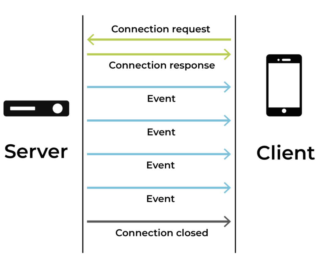

什么是服务器发送事件?
SSE是一种允许网络服务器向网页发送更新的技术。它是HTML 5规范的一部分,与WebSockets类似,使用一个持久的HTTP连接来“实时”发送数据。在概念层面上,它是一种相当古老的技术,其理论背景可以追溯到2004年。2006年,Opera团队首次尝试实现SSE。
SSE得到了大多数现代浏览器的支持——Microsoft Edge于2020年1月添加了SSE支持。它还可以充分利用HTTP/2,这实际上消除了SSE的一个最大问题,即实际上消除了HTTP/1.1所施加的连接限制。
根据规范,服务器发送事件有两个基本构建块:
  1. EventSource -> 基于WHATWG规范并由浏览器实现的接口,允许客户端(在这种情况下是浏览器)订阅事件。
  2. 事件流 -> 描述服务器发送的事件的标准纯文本格式的协议,以便EventSource客户端理解和传播它们。
根据规范,事件可以携带任意文本数据,一个可选的ID,并由换行符分隔。它们甚至有其独特的MIME类型:text/event-stream。
此外,SSE提供了两个非常有趣的特性:
  • 自动重连 -> 如果客户端意外断开连接,EventSource会定期尝试重新连接。
  • 自动流恢复 -> EventSource会自动记住最后接收到的消息ID,并在尝试重新连接时自动发送Last-Event-ID头。

  • SSE只提供单向通信——事件只能从服务器发送到客户端。
  • WebSocket提供完整的双向通信,使相关方能够交换信息并响应任何事件。

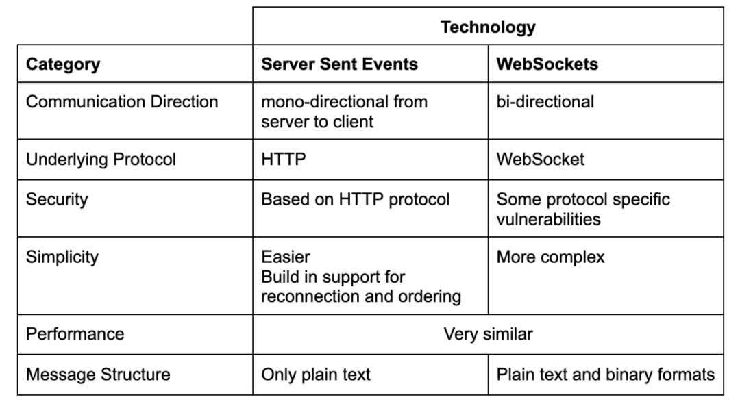

总结
如我所承诺的,总结将快速而简单——请参阅下方表格。
我认为上述表格是对主题和整篇文章的一个相当简洁的总结。
最重要的区别是通信方向,因为它决定了特定技术的可能用例。这将对选择一个而不是另一个产生最大的影响。
消息结构在选择特定通信方式时也可能是一个非常重要的类别。仅允许纯文本消息对于服务器发送事件来说是一个非常显著的缺点。
