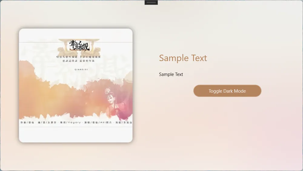

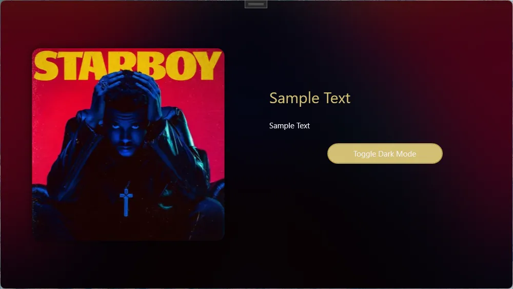

先看效果,在浅色模式下:

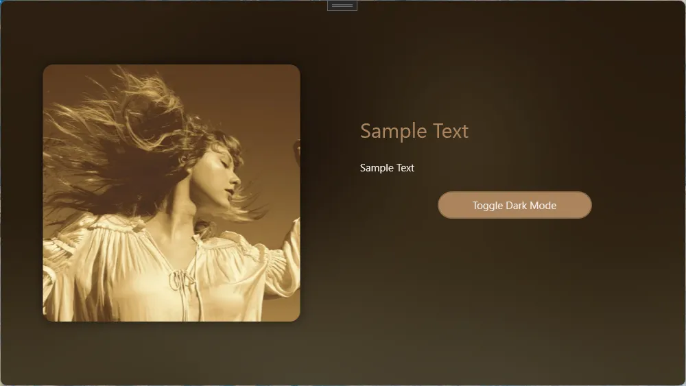

在深色模式下:
P.S. 此算法只是尽可能地接近Windows Mica效果,并非实际实现;主色调提取算法只能确保在绝大多数情况下适用。
测试项目在Github上开源:
TwilightLemon/MicaImageTest: WPF 使用GDI+提取图片主色调并生成Mica材质特效背景
一、简要原理和设计
1.1 Mica效果
