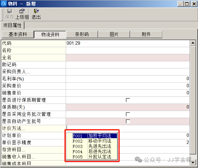

二、计价方法
在金蝶 KIS 云·专业版 V16.0 中系统提供先进先出法、加权平均法、移动平均法、分批认定法、后进先出法5种计价方法,可以根据实际需求在新增物料信息的时候进行选择,物料使用以后该字段不允许进行修改。物料没有启用业务批次管理推荐使用加权平均法,当物料启用了启用业务批次管理建议使用分批认定法。
A、加权平均法(weighted average
加权平均法,又称全月一次加权平均法。企业依据月初结存材料和全月收入材料的数量与金额,于月末一次性计算出以数量为权数的全月加权平均单价,并将其作为本月发出材料的单价,进而求得本月发出材料的成本。
B、移动平均法(move average
移动平均法是根据以前结存材料与本次购入材料的数量和金额,计算出以数量为权数的移动加权平均单价,以此作为其后发出材料的单价来计算发出材料成本的方法。每发生一笔入库业务,就需计算一次加权平均价。
C、先进先出法(first - infirst - out
先进先出法遵循先购入的材料先发出的原则,并按照这一成本流转顺序对发出材料进行计价。这种成本流转顺序通过单据日期来进行区分。
D、后进先出法(last - infirst - out
后进先出法是后购入的材料先发出,并依据这一成本流转顺序对发出材料进行计价。同样,该成本流转顺序也是通过单据日期来区分的。
E、分批认定法(specific identification
当物料启用批次管理时,采用分批认定法,严格根据入库批次成本来控制相应批次的出库成本,它属于批次内的移动平均法。

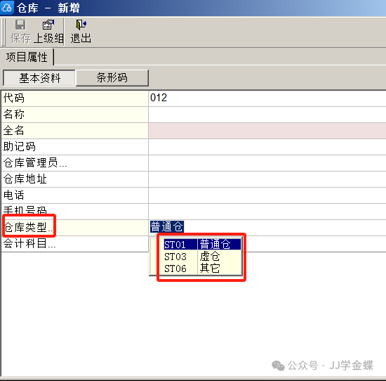

三、仓库属性
在金蝶 KIS 云·专业版 V16.0 中预置了三种仓库类型:
普通仓:同时核算数量和金额
虚仓:只核算数量
其他:与普通仓类似

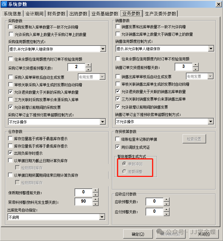

四、暂估差额生成方式

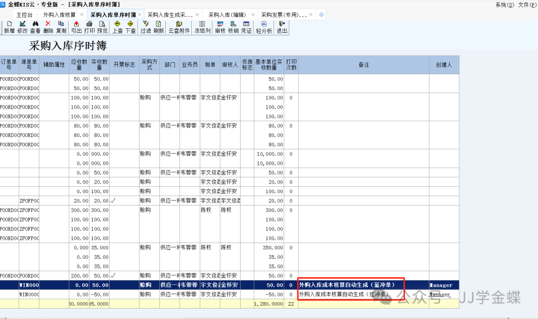

在金蝶 KIS 云·专业版 V16.0中提供两个方式:单到冲回和差额调整。设置以后不允许进行修改。
单到冲回:外购入库核算后,将原暂估单用红单冲回并依据发票自动生成一张蓝字入库单。
差额调整:外购入库核算后,根据差额生成一张只有金额没有数量的入库单。
