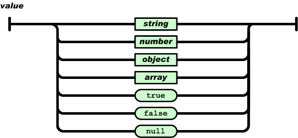

2.1 JSON 键/值对
JSON键/值对由键和值组成,键必须是字符串,值可以是字符串(string)、数值(number) 、对象(object)、数组(array)、true、false、 null。如图所示:
在定义JSON键/值时,先是键名,后面写一个冒号,然后是值。如:

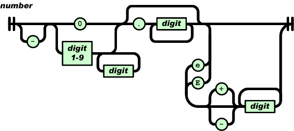

2.3 JSON 数值
JSON 数值(number)与C或者Java的数值非常相似,支持整型、浮点型,浮点型也可以用指数表示。如图所示:
JSON不支持八进制和十六进制, 数值必须以十进制表示,且不能使用NaN和Infinity。以下是合法的JSON数值:

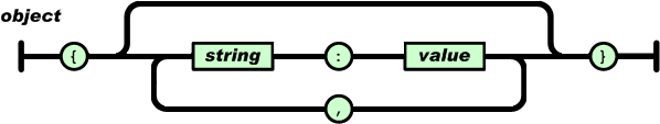

2.4 JSON 对象
JSON 对象是一个无序的key/value对的集合。一个对象以 '{' 开始,以 '}' 结束;每个key 和 value 中使用冒号分隔;每个 key/value 对之间使用逗号分隔。如图 14所示:
JSON 对象语法:
  • 对象在大括号({})中书写。
  • 对象可以包含多个 key/value(键/值)对。
  • key是字符串,必须放在双引号里面。value 可以是合法的 JSON 数据类型(字符串, 数值, 对象, 数组, 布尔值或 null)。
  • 一个 key/value 对内部,key 和 value使用冒号(:)分隔。
  • key/value 对之间,使用逗号(,)分隔。
  • 对象可以嵌套

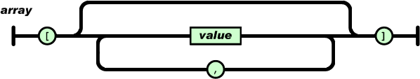

2.5 JSON 数组
数组是值(value)的有序集合。一个数组以“[”(左中括号)开始,“]”(右中括号)结束。值之间使用“,”(逗号)分隔。如图 15所示:
JSON 数组:
  • 数组在中括号中书写。
  • 数组的值必须是合法的 JSON 数据类型(字符串, 数值, 对象, 数组, 布尔值或 null),也可以是 JavaScript 的表达式,包括函数、日期、undefined。
