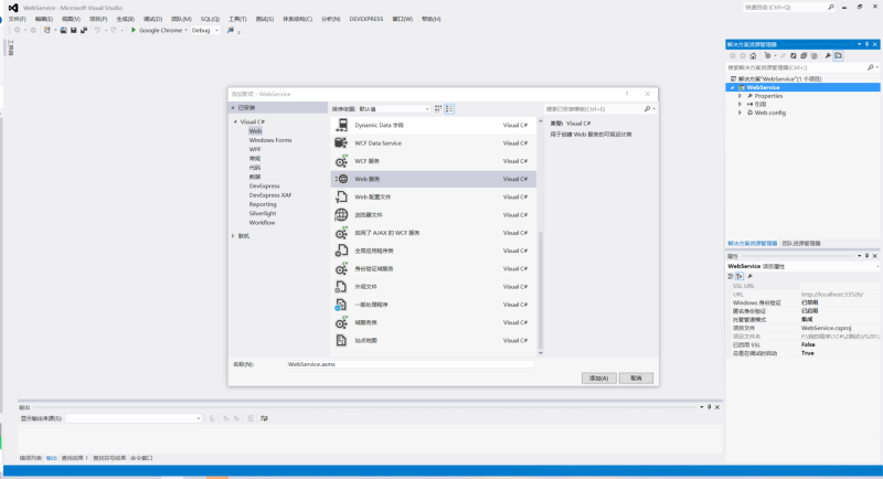

一.创建一个ASP.NET 空 Web 应用程序
二.添加新项Web服务

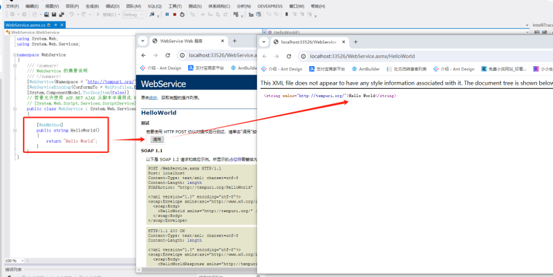

三.直接运行例子

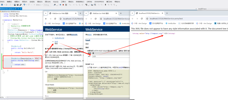

四.创建一个新的测试例子
其中可以用Description = "测试" 来描述WebService方法
代码:
[WebMethod(Description = "测试")]
public string test(string str)
    return str;
五.WebService发布的时候在页面上看不到参数
​解决方法:
在Web.config的文件的 <system.web>节点下添加:
<webServices>
  <protocols>
    <!--add name="HttpSoap1.2" /-->
    <add name="HttpSoap" />
    <add name="HttpPost" />
    <add name="HttpGet" />
    <add name="Documentation" />
  </protocols>
</webServices>
