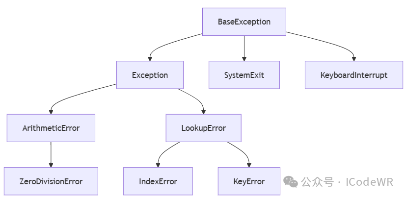

3.1 内置异常层次结构

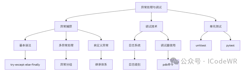

10. 知识图谱与学习路径
