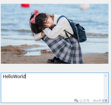

方式三、将文字信息嵌入到图片中
这是我在CodeProject上找到的一种实现方式。可以在下面的链接中下载到实现的源码和示例程序,直接参考集成即可。
项目地址:https://www.codeproject.com/Tips/635715/Steganography-Simple-Implementation-in-Csharp
使用这种方式,可以将文字嵌入到图片中,然后再次提取出来。
注意:注意:不要以有损格式(如 JPEG)保存结果图像;推荐是保存为PNG。
效果如下:
我这里嵌入了HelloWorld到图片中,可以再次从图片中提取出来
