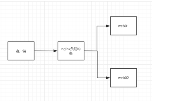

nginx应用场景之一就是负载均衡。在访问量较多的时候,可以通过负载均衡,将多个请求分摊到多台服务器上,相当于把一台服务器需要承担的负载量交给多台服务器处理,进而提高系统的吞吐率;另外如果其中某一台服务器挂掉,其他服务器还可以正常提供服务,以此来提高系统的可伸缩性与可靠性。
​下图为负载均衡示例图,当用户请求发送后,首先发送到负载均衡服务器,而后由负载均衡服务器根据配置规则将请求转发到不同的web服务器上。

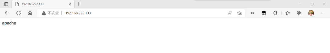

访问:

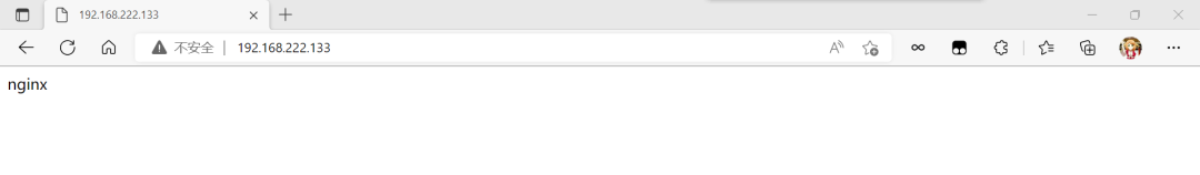

访问:

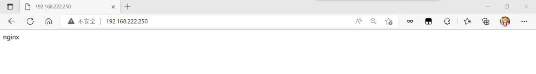

测试:
在浏览器输入nginx负载均衡器的IP地址

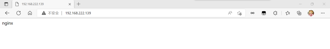

访问:

访问:
master:
[root@master keepalived]# curl 192.168.222.133
apache
nginx

[root@backup keepalived]# curl 192.168.222.133
apache
nginx
访问:
可以看到,其中一个nginx负载均衡器挂掉了,也不会影响正常访问,这就是nginx负载均衡的高可用的配置

[root@backup~]# curl 192.168.222.133
apache
nginx
//备节点变成主机节点

[root@master]# curl 192.168.222.133
apache
nginx
