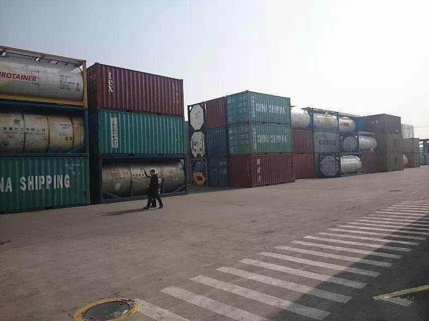

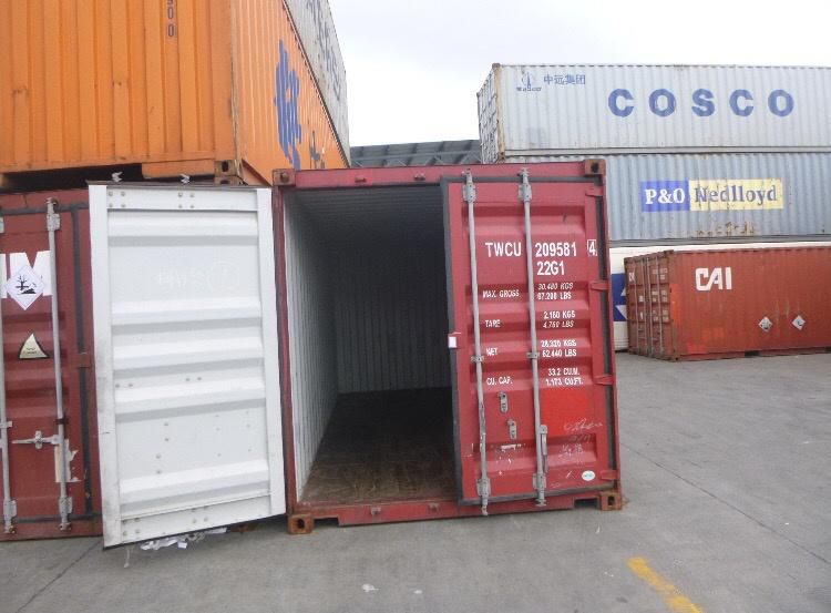

13、箱号/柜号是指什么?
指集装箱的编号,这个编号全球唯一,由四个字母和7个数字组成,其中前三个字母是箱主(船公司或租箱公司)代码,第四个字母都是U,接着的6个数字是序号,最后一个数字是校验码。箱号通常问司机要,因为司机去提箱了才知道箱号,报关、制单、录入仓单时都要用到箱号。
